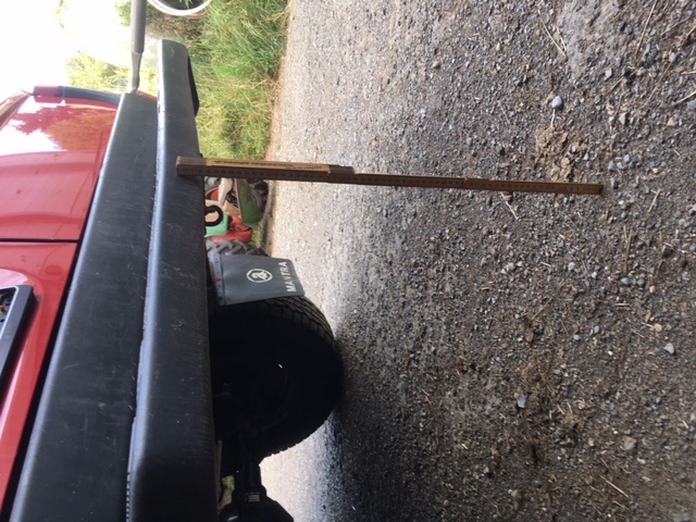

luz
Beiträge: 68
Registriert: 03 Mär 2021 17:20
Re: Trittbrett hinten entfernen
Beitrag von luz »
vorher (rot)
nachher (blau)
2017 316 CDI Achleitner Mantra 4x4 3.5 T, Parallelhubdach, 300 Watt PV eFlex 3.1, demontierbarer Womoumbau mit Rakoboxen, Foxwing Markise

Danke, ich muss nun die Regierung noch davon überzeugen.
Beitrag von ^tom^ »
Danke euch.
Ich habe das gestern nun getan. Ich habe mit der Trennscheibe getrennt.
Geht gut und sieht nicht wirklich schlecht aus.
Lässt sich bestimmt wieder montieren, nur das halt der Kunststoff der "Stossstange" und des Trittbretts dann zwei Teile sind und es wegen dem Schnitt einen Spalt hat.

^tom^
Beiträge: 108
Registriert: 03 Dez 2020 09:43
Beitrag von ^tom^ »
Die ist gerade auf anderem Kontinent und wurde per Bildmaterial informiert (vorab gab es aber erst beim zweiten Anlauf die Zustimmung). Es wurde mit gleichen Bild wie hier für "OK" befunden.
