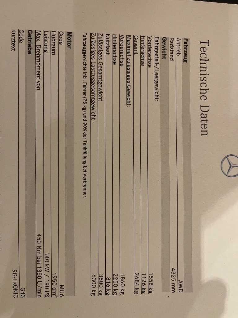

Wird in diesem Angebot auch die in dieser Konfiguration nutzbare Zuladung angegeben?ToSiJuPa hat geschrieben: 18 Nov 2021 17:53Aktuell habe ich ein Angebot zu einem langen Radstand mit 6967 mm Gesamtlänge + Hochdach und 4x4.
Re: Neubeschaffung Sprinter - Umbau zum Camper/Freizeitfahrzeug - Fragen
Ja hier die Angaben
816 kg Nutzlast
816 kg Nutzlast

Also:ToSiJuPa hat geschrieben: 18 Nov 2021 17:53
1. Einzelbetten hinten wo zu einer grossen Liegefläche werden.
2. Darunter zwei Sitzbänke in Längsrichtung welche zu einem Längsbett ebenfalls werden3.
3. 6 Einzelsitze in Alu Schienen welche entnommen werden können
4. Drehsitze Fahrer/Beifahrer
- 6 Einselsitze
- Drehsitze Fahrer/Beifahrer
max. 816 kg Zuladung
Wie stellst du dir das vor?
Wenn ich alle Sitze zusammenzähle ergibt das 8 Sitze.
Der TÜV rechnet pro Sitzplatz 75 kg. 8 x 75 = 600 kg.
Also der restliche Ausbau (alle Möbel, Oberschränke, Wasser, Abwasser usw.) dürfen dann maximal 290 kg wiegen.
Na, da bin ich mal gespannt wie das weitergeht ...
Du hast G42 vergessenSchmitti hat geschrieben: 18 Nov 2021 19:18 Moin ...
7m, Hochdach & Allrad - 3.500kg ?!?
Hole grad mal schnell mein Popcorn ...
Aber 816kg Zuladung -auf dem Papier-. Nur inklusive Fahrer und 90% Tankfüllung. Zieht man schnell mal 200kg ab für Beifahrer, Hund und Reiseproviant, bleiben 600kg für die Campingeinrichtung. Da sollte man die Einrichtung mit Pappe aufbauen.
Wenn Führerschein kein Problem darstellt, würde ich ein 5t Fahrzeug wählen, das nötige Campingzeug einbauen, und nach der Umschreibung zum Reisemobil die Geschwindigkeitsbegrenzung aufheben lassen.
Ich kann mich den absolut berechtigten Gewichtszweifeln nur komplett anschließen. Ich weiß, ich bin old fashioned, ich hab deswegen den ganz langen 518 4x4.
Das Heck als 2 aneinander liegende Längsbetten sind selbst nach 10 Monaten Dauerwohnen keine Qual. Übrigens nicht nur die Möbel sind Gewicht, dann kommt noch Energie bis hin zu einem - doch - größeren Dieseltank und und und.... Dann kommst beim "Kamerad Scnürschuh" zufällig in eine Gewichtskontrolle (mir vor 3 Wochen in Reutte passiert) und der Grenzer will sehr gerne deinen Kfz-Schein sehen und stellt dann bei gewogenen 5150 kg fest, dass da noch "Luft nach oben" ist, weil im Schein 5300 kg stehen. Dann ist die Welt wieder in Ordnung, für mich

Was ich für utopisch halte, wenn das Fahrzeug bereits ohne Einbauten bereits 2.68t wiegt. Da bleiben 170kg für "Schlafen" und "Nicht Frieren". Du kannst Äpfel und Birnen nicht miteinander vergleichen. Ich habe spaßeshalber einen Marco Polo ACTIVITY konfiguriert. Komplett ausgestattet hat der bei 3,2t zGG noch eine Zuladung von 700kg, ein Leergewicht von nur 2,5t. Jetzt vergleiche nur einmal die Außenmaße. Da sieht man, wo das Gewicht herkommt. Je kleiner der Wagen ausfällt, umso leichter kann man ein gewisses Gewichtslimit einhalten. Nur auf einzelne Längsbetten im Heck muss man da verzichten.moare hat geschrieben: 18 Nov 2021 20:59 Da ist nix drin was nicht zwingend zu schlafen oder nicht frieren gebraucht wird. Auto hat mit vollem Tank inkl. Fahrer ca. 2.85 t.
