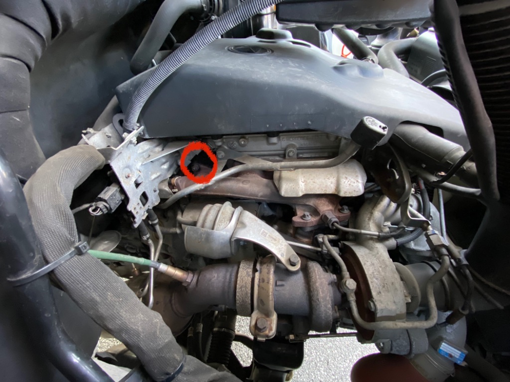

Re: Turbolader Pfeiffen/Heulen?
Habe mal ein Bild angehangen, an der roten Stelle kommt aus dem Motor schwarzer Ruß, könnte das die Stelle sein?
Aber wie gesagt, keinerlei Fehlermeldungen und ich war damit letzte Woche in Holland und Dänemark… ca. 2000 km gemacht.
Nur dieses elendige gezwitscher/kreischen auch im Leerlauf.
Sprinter w907 CDI314 L3H2 BJ2020 umgebaut zum Familiencamper
- der.harleyman
- Beiträge: 2524
So wie es ausschaut ist dann wohl die krümmerdichtung die Ursache für die Abgasleckage.
1. Kontrolliere bereits jetzt, ob alle Muttern dran sind oder bereits einer der Bolzen ebgerissen ist.
2. Sprühe Rostlöser auf die Muttern. Je länger das Zeugs einwirken kann, desto besser sind Deine Chancen beim Ausbau.
3. Kontrolliere nach Ausbau den Krümmer, ob er plan oder verzogen ist. Ggf. muss er bei Verzug oder Rissen ersetzt werden.
4. Spendiere dem Motor sicherheitshalber neue Stehbolzen am Kopf, um einem erneuten Ausfall aus dem Weg zu gehen.
Die Ursache für die Abgasleckage ist der fehlende Anpressdruck auf die Dichtung. Die austretenden Gase versetzen die Metalldichtung in Schwingungen die als Zwitschern wahrgenommen werden.der.harleyman hat geschrieben: 18 Apr 2022 21:43 So wie es ausschaut ist dann wohl die krümmerdichtung die Ursache für die Abgasleckage.
