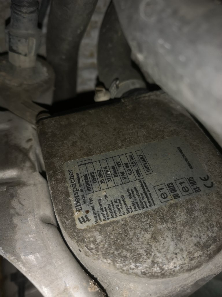

Ist das eine Wasserzusatzheizung aus der Werksauslieferung, oder wurde sie nachgerüstet? Mit zusätzlichem Wärmetauscher hinten?
- Beiträge: 6190
Es wäre mir neu, mithin würde es mich wundern, daß/wenn MERCEDES ab Werk WEBASTO eingebaut hätte, denn mir waren bisher lediglich die qualitätsreduzierten EBERSPÄCHER bekannt.aufnachusedom hat geschrieben: 07 Dez 2021 18:54 ... Ende Sommer kommt auf der linken Seite des Armaturenbrettes nur warme Luft ... Kühlung okay. ... Winter ... Vorn und hinten lauwarme Luft. Webasto läuft ... es ist kalt.
... die Webasto Heizung bullert, bis sie überhitzt.
... Termin bei Webasto Partner. Auftrag : Auto heizt nicht, nur nach längerer Fahrt über Motorwärme und auch nur bei voll aufgedrehtem Regler.
... es kommt warme Luft .... Webasto läuft

Da stellt sich doch für ein normal entwickelten Menschen die Frage von Vanagaudi

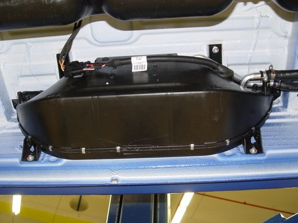

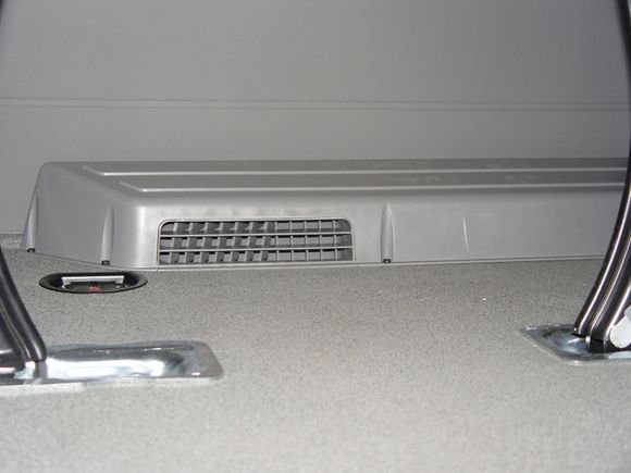

Das Fahrzeug wurde mit einem zusätzlichen Wärmetauscher für 2 Sitz Reihen ab Werk bestellt und ausgeliefert.Vanagaudi hat geschrieben: 07 Dez 2021 20:38 Ist das eine Wasserzusatzheizung aus der Werksauslieferung, oder wurde sie nachgerüstet? Mit zusätzlichem Wärmetauscher hinten?
- Beiträge: 6190
Der zusätzliche Wärmetauscher im Fahrgastraum ist m.W. keine "Webasto Heizung"aufnachusedom hat geschrieben: 08 Dez 2021 09:50 ... mit einem zusätzlichen Wärmetauscher für 2 Sitz Reihen ab Werk bestellt und ausgeliefert.

Naja, dann ist es eben Eberspächer aber das ändert nichts an der Problematik?
Was da für eine Heizung drin ist, ist mir Wurst, solange sie funktioniert.
Gibt es irgendwo Wasser Laufpläne, die beinhalten wer wem zu welchem Zeitpunkt warmes oder kaltes Wasser abgibt? Ggf mit Einbauorten der involvierten Geber, Stellmotoren Ventile?
Vielen Dank erst einmal und Grüße von der Ostsee Insel Usedom
PS das Bilt von der Fahrgastraum Heizung ist identisch.

Die EBERSPÄCHER ab Werk ist mit dem CAN-Bus des Fahrzeuges vernetzt und wird m.W. über die Temperaturwahl der Mittelkonsole bedient.aufnachusedom hat geschrieben: 08 Dez 2021 14:40 ... dann ist es eben Eberspächer aber das ändert nichts an der Problematik?
Was da für eine Heizung drin ist, ist mir Wurst ...
Dazu paßt m.E. jedoch nicht Deine Schilderung, daß Du 23°C eingestellt hast, denn das originale Bedienteil für die hintere Heizung hat m.W. keine Skala.
Eine Heizung von WEBASTO wurde m.W. nie ab Werk eingebaut und kann entsprechend nicht mit dem Fahrzeug kommunizieren, sondern wäre eine autarke Warmwasserheizung.
