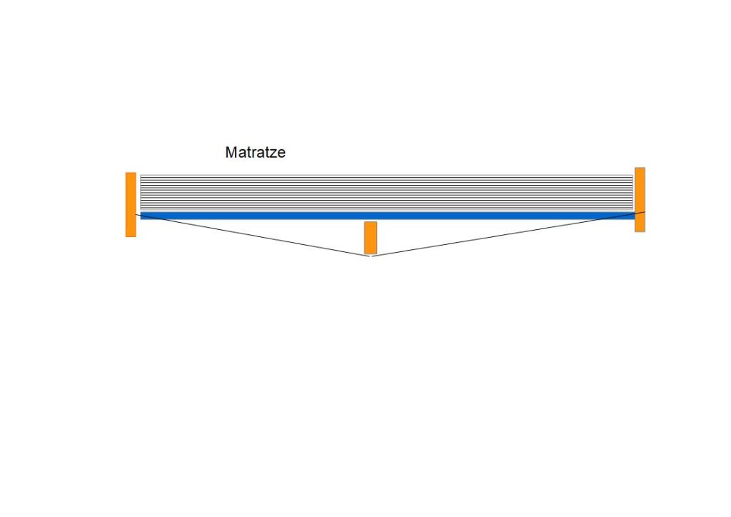

Ich bringe mal was Anderes ein.
Meine Bettunterlage ist eine Sperrholzplatte (2 auf 2 m), die links und rechts auf einem Staukasten aufliegt. Darauf sind befestigt, eine Art "Federteller" aus Plastik von froli.com . Sind jetzt seit 12 Jahren in Gebrauch, wir sind's zufrieden.
Grüße und ein - hoffentlich - zum Reisen freies 2022!

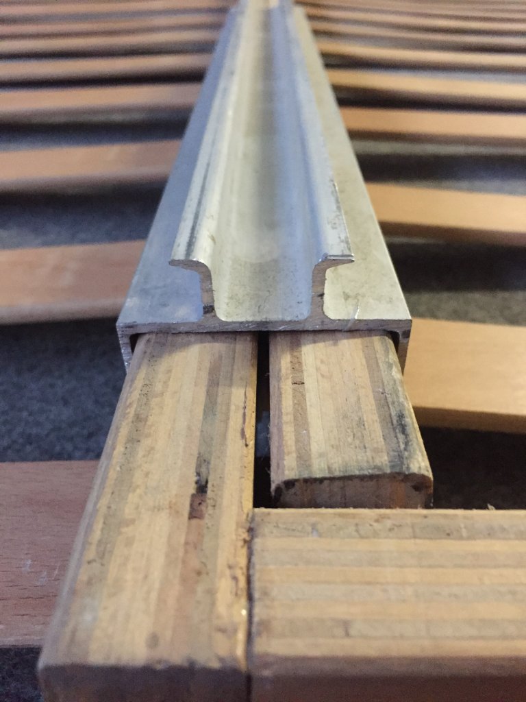

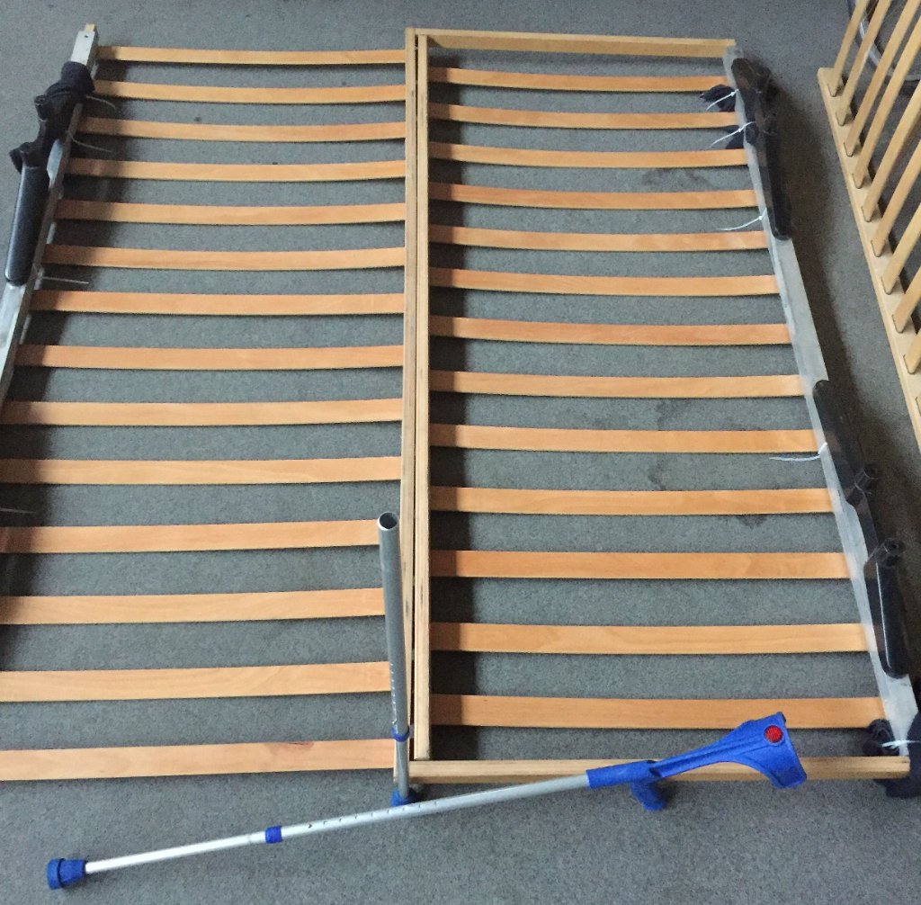

Ich habe ein ausziehbares Lattenrost mit 2 Holzrahmen quasi übrig.
Vorteilhaft wäre die Möglichkeit der einseitigen/hälftigen Nutzung, Nachteil hingegen die unbedingte mittlere Stütze. Die Überspannung der gesamten Breite egal womit, verringert die Laderaumhöhe darunter und erschwert die Konstruktion m.E. maßgeblich.
"Eigentlich" wollte ich U-Profile aus Alu und 6 St. ausgemusterte Krücken (Gehhilfen) zur Befestigung am Sprinter verwenden, jedoch fuhren wir jahrelang provisorisch damit.

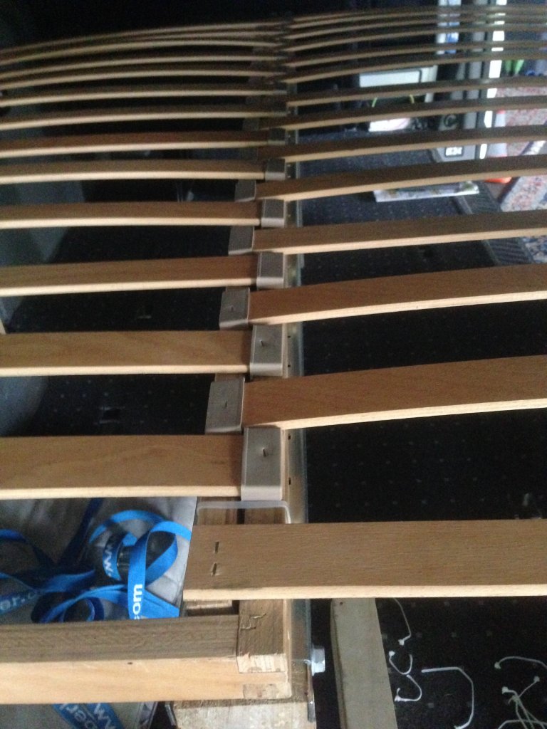

So ähnlich habe ich es auch gemacht. Unser Bett ist 1,95 m lang und an der breitesten Stelle 2 m breit, an der schmalsten 1,30. Ich habe auch einen Rahmen aus Alu-Rechteckrohr in der Außenform des Bettes geschweißt und dann 2 handesübliche Lattenroste angepasst und aufgelegt.
Daraus ergibt sich zwar auch eine Mittelstrebe die aber bisher nie gestört hat.
Das Ganze ist ausreichend stabil, aber trotzdem schwerer geworden als ich erhofft hatte
