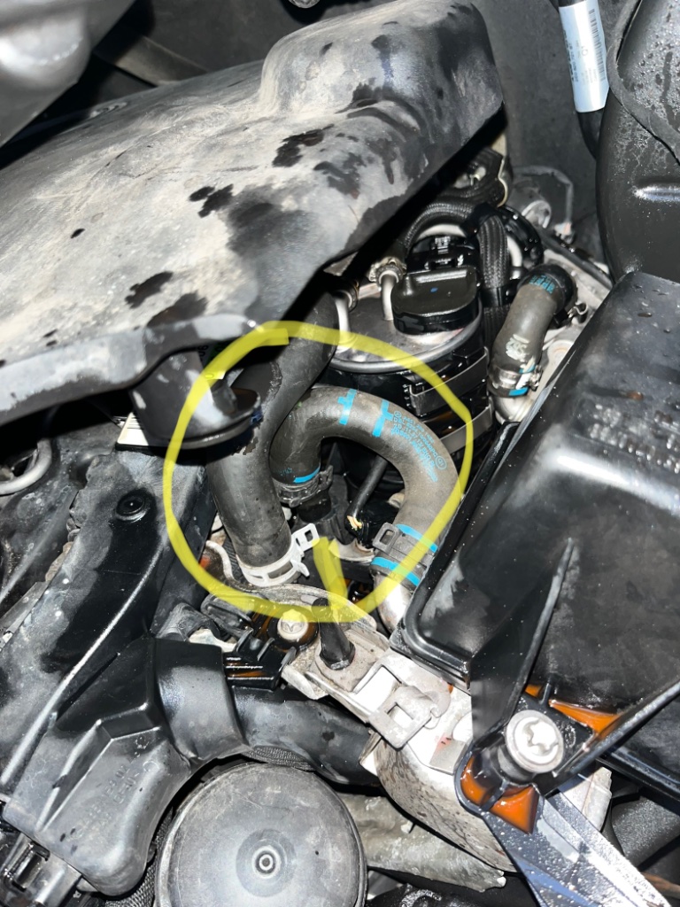

Hallo Sprinter Fahrer habe ein Problem !😩
Habe ein Sprinter 313 Automatik , Baujahr 2014 Facelift ca. 200.000km auf der Uhr
Habe Folgendes Problem an meinem Sprinter.
Im Oktober 2021 ist das Thermostat heiß geworden und der Schlauch oben am Motor ist weg geflogen ( siehe Bild ).
Also habe ich den Schlauch wieder befestigt und habe die Flüssigkeit aufgefüllt dann bin ich weiter gefahren ein paar KM.
Wo die Temperatur wieder hoch ging auf 100 grad habe ich die Fahrt eingestellt und habe das Thermostat gewechselt danach war gut !
In der Zeit bin ich ca. 2500km gefahren.
Und dann hat er heute Im Display angezeigt auf der Autobahn das Kühlflüssigkeit fehlt also bin ich rechts ran gefahren.
Und da hatte ich festgestellt das das kühlerwasser leer wieder war und erneut der Schlauch weg geflogen war !
Also hat der ADAC mich heim geschleppt wieder mal. 😩
Dann habe ich erneuert den Schlauch befestigt und die Kühlflüssigkeit aufgefüllt.
Eben habe ich ein paar Runden gedreht und es war wieder alles normal und die Temperatur ging nicht hoch.
Ich verzweifle bald weis Vl jemand was das eventuell sein könnte oder hatte jemand das selbe Problem.
Dachte Vl an die Wasserpumpe das die ab und zu nicht befördert oder Vl doch die Kopfdichtung 😭
Danke für Antworten Sprinter Fahrer 💪🏽😊

Eigentlich sollte sich kein Druck im System aufbauen, oder besser gesagt nur bis zu einem gewollten Punkt. Dies wird je nach Fahrzeug durch den Deckel am Kühler oder Nachfüllbehälter geregelt. Schau dir den mal an, vielleicht öffnet der nicht richtig, und es baut sich ein zu hoher Druck auf.
Anderseits sollte die Temperatur auch nicht so hoch gehen, da schein was mit dem Kühlkreisluaf nicht i.O. zu sein. Wird der Kühler denn warm?

Also das mit dem kühlerdeckel hab ich gestern geschaut der lässt sich garnicht mehr richtig drauf drehen also ganz locker nur hat das Vl damit was zu tun weil ihrgentwo muss doch plötzlich Druck her kommen das mir der Schlauch weg fliegt 😩
Der Kühler wird aber nicht heiß so viel ich weiß !
Habe gelesen das die kopfdichtung aus Metal ist also kann die ja eig garnicht so schnell kapput gehen oder doch 😭😩

Wurde schon mal die Wasserpumpe geprüft?
Es ist zwar kein typischer Fehler, es kann aber vorkommen dass das Flügelrad lose/ gebrochen ist und das Kühlmittel nicht mehr umgewälzt wird.

Oder die Schelle hat einfach nicht mehr genug Spannkraft ! Das hatte ich schon :?

Also die Wasserpumpe habe ich noch nicht überprüfen lassen Vl befördert die nicht mehr richtig oder hängt sich plötzlich auf und dreht nicht mehr weiter 🤷🏽‍♂️
Ob die Schelle lose war Weis ich leider nicht Vl müsste mal eine neue dran gemacht werden bin einfach ratlos
Meine Angst ist nur das es nicht die kopfdichtung ist aber dann müsste er ja heiß werden und ich könnte garnicht so viel km fahren 🤷🏽‍♂️ Oder ??
