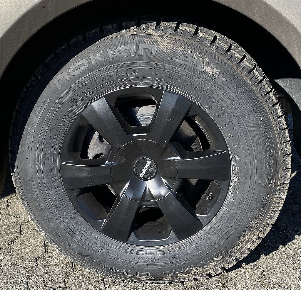

ich habe bei meinem 907 RWD die Größe 245/70R16 eintragen lassen.
Freiraum ist genug vorhanden, da schleift nichts.
Ich musste eine Tachoangleichung vornehmen lassen.
Bei 50 und 80 km/h hat der Tacho noch gepasst, bei 120 km/h nicht mehr.
Mercedes konnte mir auch nicht helfen.
Ich habe das über ein Canbus Kalibriergerät der Firma Wenning (wenningdotde)
gelöst. Man gibt der Firma Wenning die Abweichung an (hier 5,3%), die programmieren
das Gerät, das steckt man zwischen dem Tachosignal, und alles funktioniert.
Es können nur Werkstätten bei der Firma Wenning beziehen, das
Kalibriergerät kostet ca 500 €.
Die Firma RAW hat die Eintragung auch mit diesem Gerät umgesetzt.
Ein Hinweis noch, auch für Stahlfelgen gibt es Gutachten. Bei den
Stahlfelgen die ich kaufen wollte (ET54), gab es eine Beschränkung auf
den Abrollumfang der montiert werden durfte. 245/70R16 hat einen
größeren Abrollumfang als für diese Felge zugelassen.
Ob da jemand darauf achtet, kann ich nicht sagen.
Stahlfelgen ET54 sind oftmals (immer?) gewichtsoptimierte
Felgen, die keine Schlechtwegetauglichkeit haben. Mein Kenntnisstand.
Gruß Arnd

ich habe die Anzeige nicht kontrolliert, ist aber nur ein wenig Voreilung.
Die Kilometer Summierung am Tacho ist zu wenig. Wenn ich nach Navi fahre,
habe ich am Ziel immer weniger KM gefahren, als das Navi beim Start meinte.
Die 235 sind noch weiterhin eingetragen, da ich im Winter „richtige“ Winterreifen fahre.
Mein TÜV Prüfer hat mir geglaubt, dass die Anzeige vom Tacho nur ein wenig voreilt,
und damit kann er die anderen eingetragen lassen.
Ist auch logisch, wenn die Abweichung größer wäre, bräuchtest Du keine
Angleichung des Tachos.
Als Felge habe ich Borbet CW6 gewählt. Das waren die einzigen die auch 245/70 im Gutachten
eingetragen hatten, jedenfalls die einzigen die ich gefunden habe.
Wenn ich die 235 fahre, nehme ich kurz den Tacho raus, klemme das Gerät ab,
und habe wieder eine normale Einstellung, zurück dann umgekehrt.
Das dauert nur 5 Minuten.
Gruß Arnd
