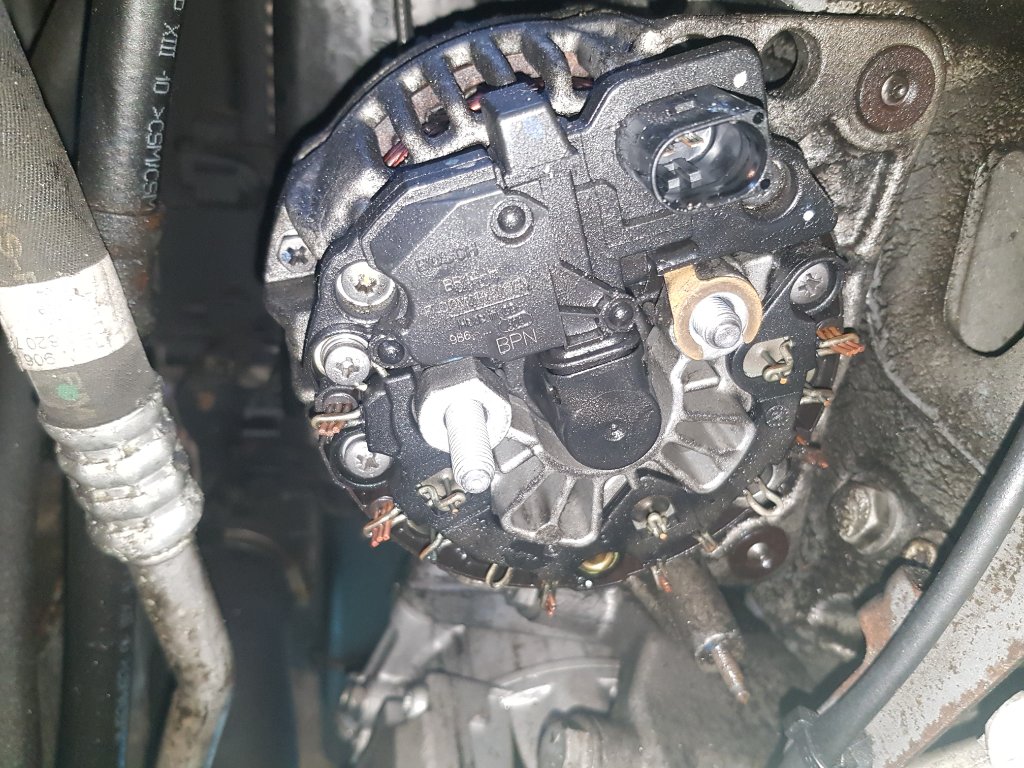

Hi Anton,
ich habe die "Mercedesbrille" auf und kenne den VW-Motor nicht. Poste mal ein Foto Deiner Lima von hinten mit den Anschlüssen.

Nun, schon wieder abends, noch ein Nachtrag.

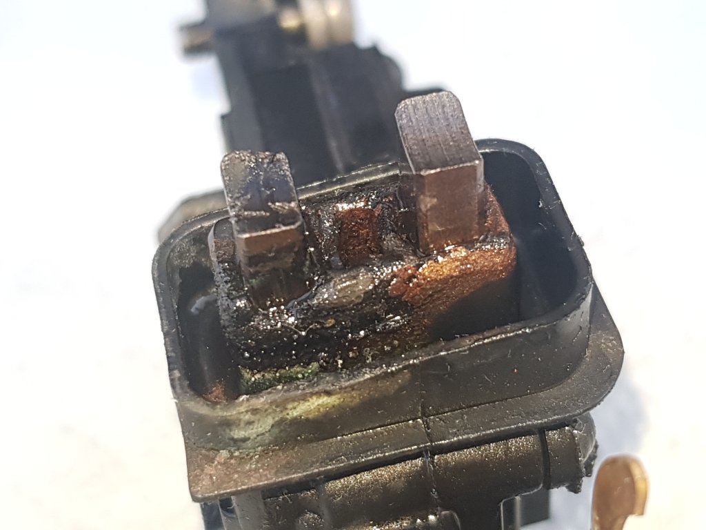

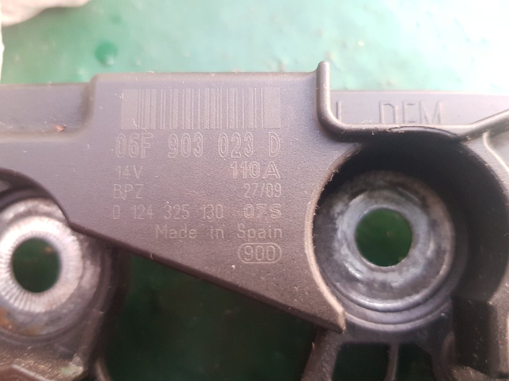

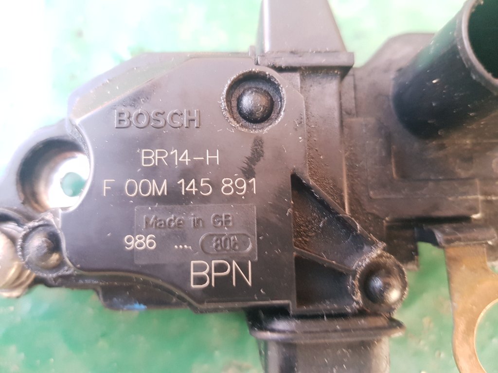

Ich habe ein paar Fotos gemacht, die habe ich hoffentlich angehangen. Vielen dank Harleymann für deine Tipps. Ich habe die alle bei mir überprüft und bin fündig geworden. In meinem Fall sind die Kohlen des Lima Reglers ganz schön hinüber.
Ich habe vom Reparaturergebnis ein Bild gemacht. Vor der Reparatur steckte die Kohle, bei der die Führung schon so schlimm aussieht, in der Führung fest und guckte kaum noch raus. Die habe ich gereinigt und rausgepopelt und jetzt läuft das ganze wieder so halbwegs. Die Spannung ist nicht ganz so stabil wie vorher, aber immerhin schafft die Lima ohne Fernlicht und Lüftung auf Max wieder 14,3V.
Ich habe hier einen Teilehändler aufgetan, der mir morgen den passenden Regler (Bosch BR14 – H) für die LIMA (110A, 06F 903 023 D) für umgerechnet 30€ verkaufen will. Das wäre ja ein sehr glimpflicher Ausgang meines Problems.
Vielleicht kann ja jemand mit den Bildern von der Lima etwas anfangen, der gerade auch daran werkeln muss. Wozu ist eigentlich bei einer so „schwachen“ Lima der B2 Anschluss? (zweite Schraubverbindung)

Beiträge: 2552
Re: Crafter plötzliches totalversagen der Lichtmaschine (lima)
Na, das ist doch mal ein Anfang... :D Was mir etwas Sorgen bereitet ist das Bild des Reglers. Man kann an der kurzen Kohle erkennen, dass dort Überhitzungsspuren am Reglergehäuse sind. Das dürfte dort ordentlich gefunkt haben in jüngster Vergangenheit. Die Kontaktbahn an der Lima-Welle sollte in jedem Fall noch sichtgeprüft werden. Entweder das ist nur etwas geschwärzt und "poliert" sich auf den nächsten Fahrten wieder blank (Glück gahabt) oder die Lima hat dort einen Schaden abbegommen und müsste mittelfristig ersetzt werden. In jedem Fall solltest Du nach Einbau des Reglers wieder einige Zeit fahren können und Dir in Ruhe Gedanken über den weiteren Verlauf machen können.

Da ist doch die LiMa - insbesondere der Regler - lecker in Öl gebadet worden :roll:
der.harleyman hat geschrieben: 05 Mär 2022 10:18 In jedem Fall solltest Du nach Einbau des Reglers wieder einige Zeit fahren können und Dir in Ruhe Gedanken über den weiteren Verlauf machen können.
Das wiederum kann ich mir nicht so richtig vorstellen :wink:
Auch wenn es die LiMa erst mal wieder tut, so gibt sie wahrscheinlich im ungünstigten Moment; will sagen: wenn man es absolut nicht brauchen kann, den Geist auf.
Glück damit und LG von Martin
Gelöschter User hat geschrieben: 05 Mär 2022 17:06 Da ist doch die LiMa - insbesondere der Regler - lecker in Öl gebadet worden :roll:
Naja, das ist auch möglich. Jedenfalls schaut der Regler nicht gut aus. Bei normalem Verschleiss wäre die linke Kohle nicht so auffällig!
Nun bin ich wie beschrieben bei VW nicht im Bilde was Technik betrifft. Falls natürlich irgendwo weiter oben Öl vom Motor auf die Lima
abtropft, wird jede weitere Maßnahme an der Lima früher oder später zum Scheitern verurteilt sein. Da sind Deine Hinweise völlig korrekt!
Anton dürfte es aber vermutlich schaffen von Kroatien wieder nach Hause zu schaukeln. Und falls seine Bordspannung in die Knie geht,
weiss er ja, wo er suchen muss. Daheim kann er dann alles perfekt in Ordnung bringen. Falls die Lima Öl gesehen hat, sollte eine Motorwäsche
kurzfristig für Sauberkait sorgen. Alles weitere dann dahein.

Das habt ihr natürlich richtig gesehen, dass die Lima ordentlich ölig ist.
Ich habe die Servopumpe vor der Reise gewechselt und leider mit dem Servoöl herumgesaut. Ich denke, dass die Kohle so schlimm ausgesehen hat weil sie sich verkantet hatte und von der Feder nicht mehr herausgedrückt wurde. Dann war der Kontakt irgendwann schlecht und es hat gefunkt. Die Kohle saß richtig fest als ich den Limaregler ausgebaut habe. Die habe ich beim Herausoperieren leider auch noch etwas weiter beschädigt, so wie sie dann auf dem Foto aussieht.
Inzwischen habe ich einen neuen Limaregler eingebaut und die Spannung ist wieder bei 14,5V, so wie sie sein soll.
Die Schleifringe in der Lima haben schon rillen, sehen aber noch bzw. wieder gut aus. Als ich den Regler das erste Mal draußen hatte, sah die eine Seite ein bisschen schwarz aus. Nach der „Reparatur“ hat sich das schwarze aber wieder komplett abgeschliffen und als ich den Regler ersetzt habe sahen die Kontaktstellen schön blank aus. Ich habe das Ganze auch mit Bremsen-/ Teilereiniger ein bisschen entfettet, allerdings war ich da sehr vorsichtig, da ich die Lager der Lima nicht mit entfetten wollte.
