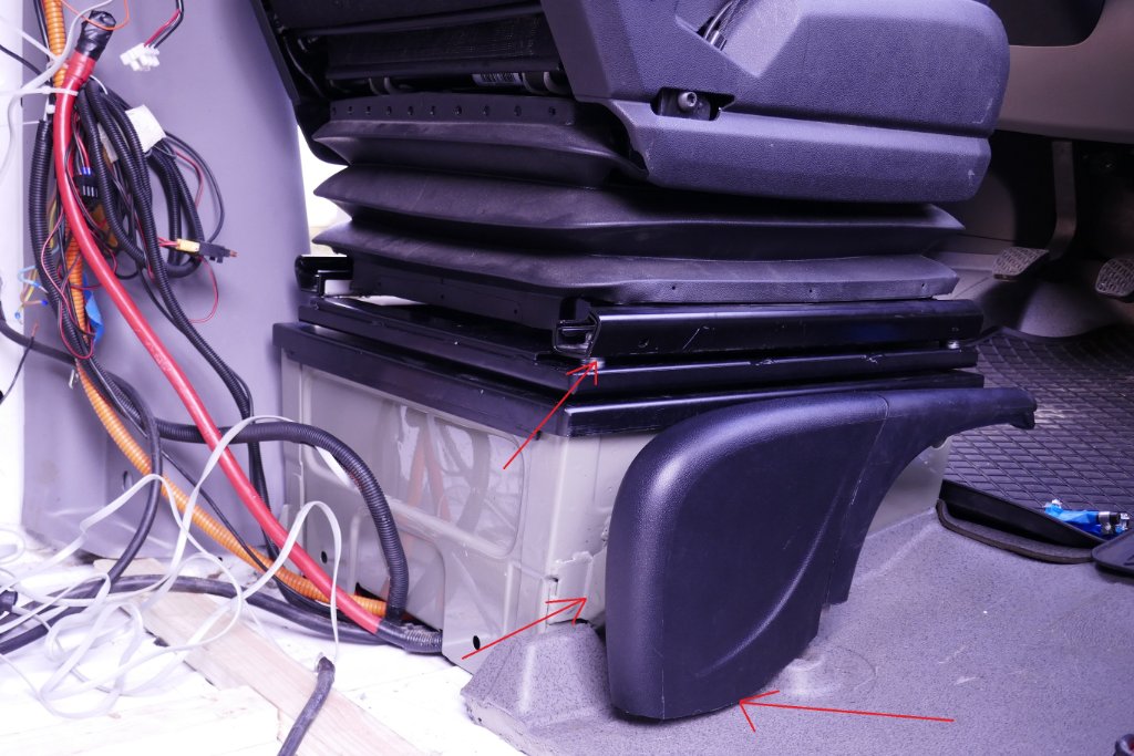

Ich bin wie folgt vorgegangen:
Handbremse von MB Vertragswerkstatt tiefer legen lassen. DB hat den originalen Winkel ausgebohrt und um 10cm nach unten versetzt. Gleichzeitig wurde das jetzt zu lange Handbremsseil etwas im S-Bogen unter dem Fahrzeug verlegt.
Drehkonsole von Drehkonzept mit jeweils einer M12er Unterlegscheibe über den Schraubenlöchern (direkt auf der niedrigen Sitzkonsole) unterlegt. Konsole mit den beiliegenden Senkkopfschrauben befestigt. Danach jeweils 4 Unterlegscheiben M10 über die Schraubenlöcher der Bohrung (in der Konsole) aufgelegt und mit den original Sitzschrauben den Schwingsitz befestigt.
Handbremsabdeckung im Kreisbogen abgeschnitten. Passt perfekt
Drehsitz Einbau mit ISRI Schwingsitz, Erfahrungsbericht
