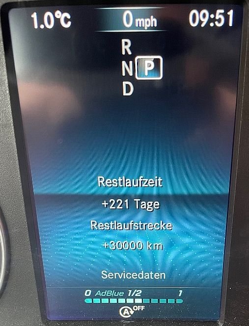

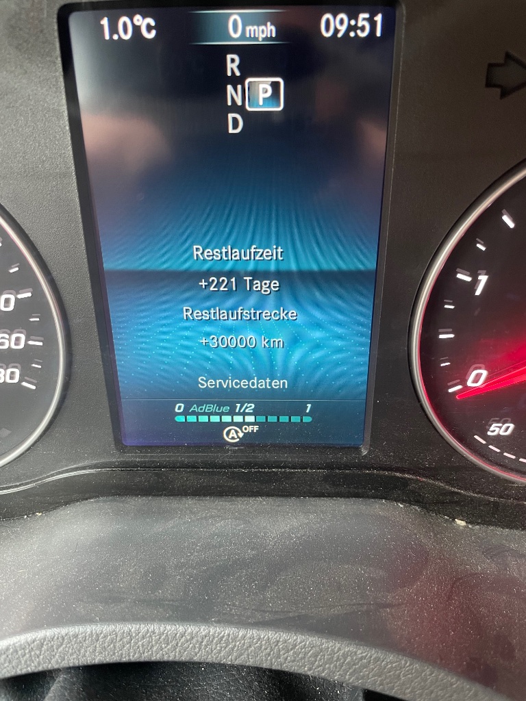

Hallenser
Beiträge: 704
Re: Rückruf Bremszangen hinten
Beitrag von Hallenser »
Mein Dicker scheint nur die Tage bis zum Service zu zählen - nicht aber die Kilometer :?:

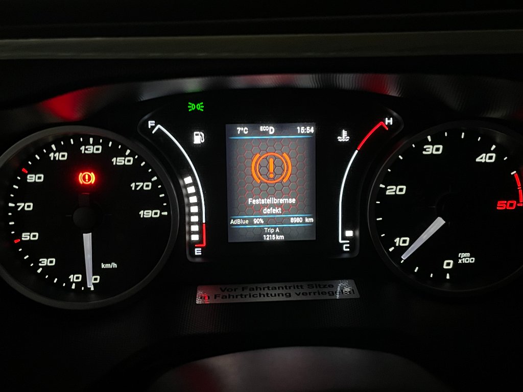

Hallenser hat geschrieben: 01 Apr 2022 11:40
👀 Sei froh und sieh Dir mal diese Meldung an; <9tkm, EZ <1Jahr + Kaufpreis >250T€ ‼️

Rosi hat geschrieben: 01 Apr 2022 13:11
Hallenser hat geschrieben: 01 Apr 2022 11:40 Restlaufzeit.jpg
👀 Sei froh und sieh Dir mal diese Meldung an; <9tkm, EZ <1Jahr + Kaufpreis >250T€ ‼️IVECO Feststellbremse def. 31.03.22.JPG
Hallo Rosi,
Iveco Daily mit elektrischer Feststellbremse?
Wenn ja kommts mir bekannt vor:
Laut Iveco-Werkstatt soll man immer beim Rückwärtsfahren den Fahrergurt anlegen (oder zumindest ins Gurtschloß stecken) da die schlauen Steuergeräte sonst die FBA zu machen.
Seitdem es unsere Fahrer machen ist Ruhe mit der Sache.

Sprinter3134x4 hat geschrieben: 02 Apr 2022 06:37 Iveco Daily mit elektrischer Feststellbremse?
... beim Rückwärtsfahren den Fahrergurt anlegen (oder zumindest ins Gurtschloß stecken) ...
Ja = IVECO mit elektrischer Handbremse :!: Danke für den Hinweis; ich probier´s aus. :arrow:

Hallo Rosi,
wenn ich es richtig im Kopf hab, muss aber zuerst der Fehler gelöscht werden.
Laut Iveco-Werkstatt soll man ohne angelegtem Gurt nicht zu oft zurück fahren und die (ich nenns mal so) Notbremsung auslösen, da wohl sonst die Bremssättel ins Nirvana gehen.
