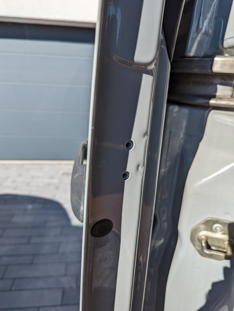

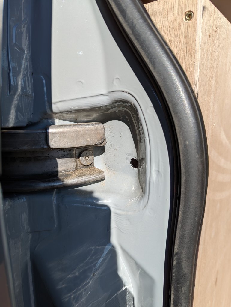

ich habe im Bereich der Schiebetür Löcher, bei denen ich unsicher bin ob Anbauteile fehlen und wenn ja, welche.
Könnt ihr anhand der Fotos vielleicht helfen? Fahrzeug ist ein Crafter BJ 2014

Die beiden "Löcher" in der Schiebetüre sind bei meinem 2014er auch drin und mit Stopfen verschlossen - scheint original zu sein.
Allerdings weiss ich nicht was man da möglicherweise anschrauben könnte bzw. was vorgesehen ist.
Aber das Loch hinten sieht m.E. selbstgebohrt aus.

Re: Undefinierbare Löcher im Bereich der Schiebetür
die beiden Löcher an Deiner Schiebetür sind so ab Werk drin. Das schaut ja auch alles original aus.
Allerdings gehört hier ein Blindstopfen drauf, den Du für <2€ bei MB kaufen kannst: A1169970686.
Die beiden kleinen, aber tiefen Dellen neben den beiden Gewindebohrungen in der Tür sind wohl
ebenfalls später durch unsanfte Behandlung dorthin gekommen. Der Lack schaut dort aber noch gut
aus. Wurde die Tür mögl. nachlackiert?
Das Loch neben der Führungsschiene an der Seitenwand ist da auf jeden Fall nachträglich gesetzt
worden. Sind vielleicht Innenausbauten dort befestigt worden? Das dürfte ja durch gehen bis zu der
relativ stabilen Stelle Deiner Seitenwand innen, die dort eine senkrechte Fläche bildet. Das Loch
würde ich ebenfalls verschließen, um unnötigen Wassererintritt zu verhindern.
