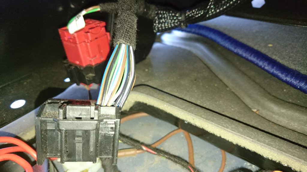

Ich bin mir nicht sicher, ob ich deutlich genug erklärt habe, was das Problem ist.
Der Sitz ist mit der flachen Konsole verbaut, paßt, ist auch nicht das Problem.
Der Gurtkontakt ist korrekt angeschlossen, funzt, ist auch nicht das Problem.
Die Challenge ist der Anschluß der elektrischen Lordosenstütze.
Da der Sitz nachgerüstet ist, ist fahrzeugseitig kein (Original-)Kabelanschluß vorhanden.
Am Sitz selber ist ein Kabelstecker verbaut (siehe Foto 2), Kabelbelegung (von links nach rechts):
braun/blau; grün/schwarz; weiß/grau
gelb/schwarz; blau/weiß
braun/gelb; lila/grün
blau/schwarz; gelb/lila
schwarz/weiß; braun
Am Lordosensteuerungsschalter (siehe Foto 1) ist die Kabelbelegung (von links nach rechts):
braun
lila/grün
lila gelb
Ein rotes Kabel ist nicht vorhanden.
Zusätzlich ist da noch ein Schalter (für Massagefunktion oder so, brauche ich aber nicht)
Vielleicht ist jetzt die Problemstellung etwas klarer. :wink:
Gruß, Max

Re: Schwingsitz Ergo Comfort Active anschließen
Beitrag von Jomardo »

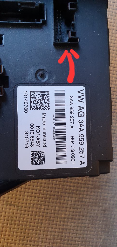

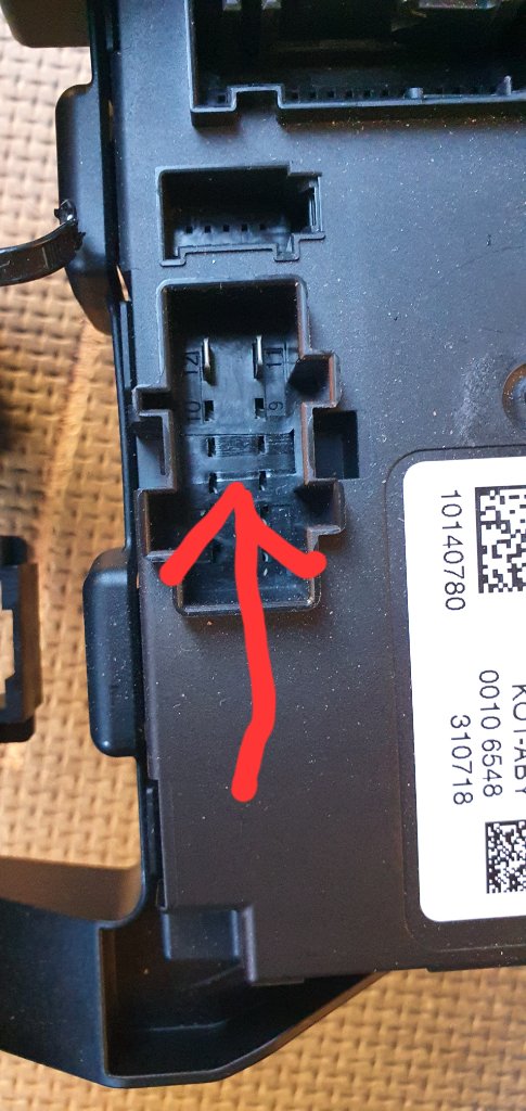

Hi also ich glaube bei deinem Sitz fehlt was.
Und das ist das Steuergerät.
In das kommt die kabel und die Versorgung ist mit zwei Kabeln rot und braun.
Im meinem Sitz wer die Steuereinheit dabei.
Ich habe nur die Stromversorgung mit Stecker und zwei Kabeln rot und braun hergestellt.
LG Sepp
Beitrag von MADMAXE »
Dass dort noch ein SG fehlt, konnten mir noch nicht mal die Experten von VW sagen. ;-)
Ich hab nun eins gebraucht bestellt (neu ist der Preis fast schon Frechheit!), probiere es dann mit dem Anschluß und melde mich noch mal.
Danke für den Tip!
Gruß, Max
Rot an rot, schwarz an schwarz.
Sicherung dazwischen.
Funzt. ;-)
