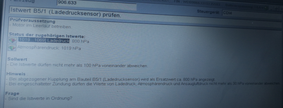

--> Dann habe ich festgestellt, dass ein Ersatzwert(800hPa) für den Ladedruck angezeigt wird. Entsprechend habe ich den Ladedrucksensor gewechselt. Ohne Erfolg
(beim heutigen Auslesen habe ich anfangs den Ersatzwert angezeigt bekommen und nach einer Probefahrt den passenden Wert bei Motorstillstand).

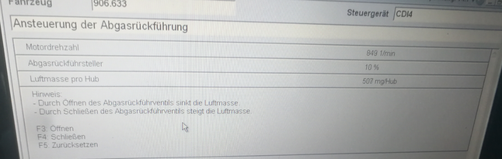

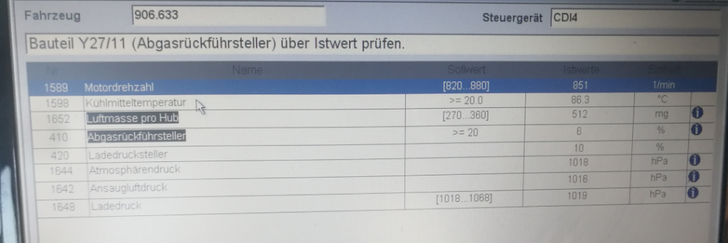

--> Dann habe ich festgestellt, dass beim Test der Abgasrückführung sich die Luftmasse/Hub beim Öffnen und Schließen nicht verändert. Entsprehend habe ich das AGR Ventil ausgebaut und gesäubert. Ohne Veränderung.
Auch bei der Istprüfung wird mir ein Fehler des Stellers angezeigt (er sollte über 20% geöffnet sein)

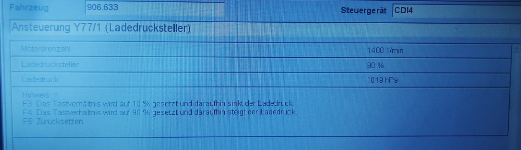

--> Des weiteren veränderte sich der Ladedruck beim Test über die Ansteuerung des Ladedruckstellers nicht. (Das der Steller tatsächlich Stellt, habe ich überprüft)

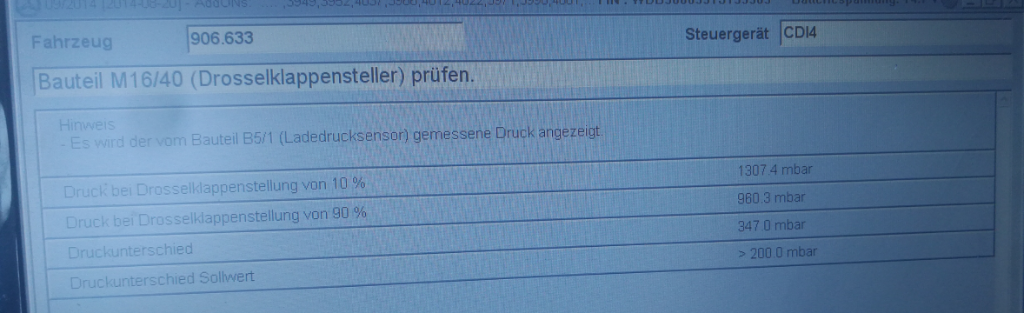

--> Wenigstens der Test der Drosselklappe lieferte ein positives Ergebnis.
:? So richtig schlau werd ich allerding nicht aus den Tests. Es wirkt ja so als ob der Turbo UND das AGR Ventil nicht funktionieren, was ich mir aber nicht vorstellen kann.

Meine Überlegung war auch, ob es vielleicht einen anderen Grund gibt, warum dort ein Ersatzwert steht. Doch erhalte ich den Ersatzwert auch bei der Istabfrage der Sensoren über DAS. Entsprechen muss es wohl ein Kontaktproblem sein,oder?! Wie gesagt, ein neuer Sensor ist da und mit beiden erhalte ich nur ein Ersatzwert. Also los....

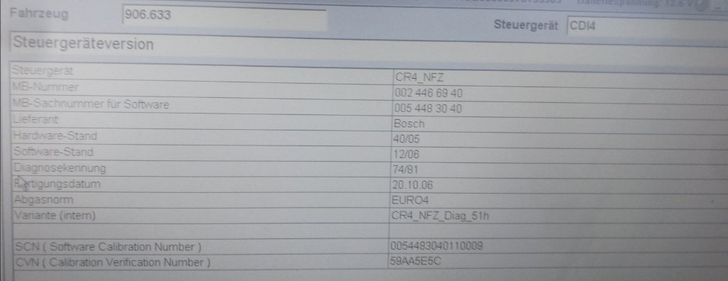

Mein Motorsteuergerät vom OM 646 ist das CR4_NFZ

Ich muss hinzufügen, dass ja der Drosselklappentest positiv ausgefallen ist. Und dieser wird auch am Ladedrucksensor gemessen (siehe letztes Bild erster Post). Es sieht also so aus, also das Steuergerät schon Werte vom Ladedrucksensor empfängt :shock:
Ich habe mal am Ladedruck Schlauch gefühlt während ich den Ladedrucksteller über die Software von 20%auf 90% geändert habe. Es scheint nicht so als gäbe es einen spürbaren Unterschied.

Hast Du den Ist-Wert vom Ladedruckgeber bei stehendem Motor geprüft?
800 hpa - recht viel weniger als Atmosphärendruck - bei laufendem Motor spricht schon fast für einen vollen/ verstopften Luftfilter oder Luftzufuhr.

Ich gehe davon aus, dass 800hPa der Ersatzwert ist, der Genutzt wird wenn kein/ein unplausibles Signal kommt. (Der Wert bleibt bei 800hPa auch nicht wenn ich den Sensor abstecke, bzw. den neuen anstecken. Sowohl bei laufendem Motor, als auch im Stand.)

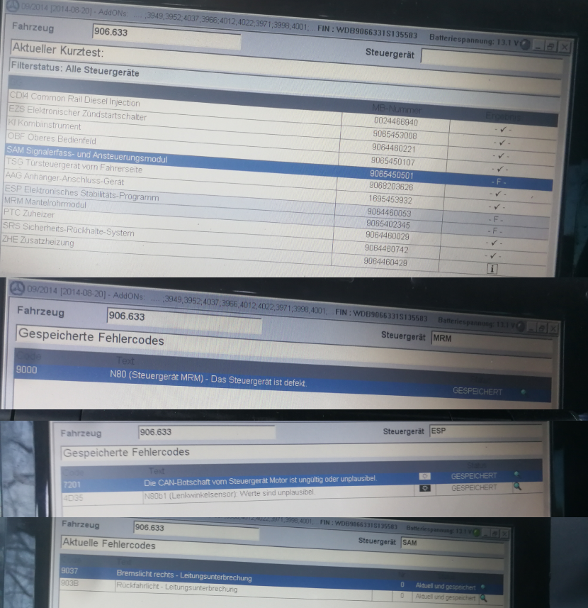

Und alle jammern über alle über die hohen Preise in der Werkstatt.
Die Stardiagnose kann nur so gut sein wie derjenige, der einen halben Meter davor sitzt. Vor allem muss man wissen was man macht und die Zusammenhänge verstehen.
Beim Kurztest wird doch schon alles gezeigt. Man muss nur lesen und vor allem verstehen können was man liest.
Steuergerät Motor: warum Fehler suchen wenn keiner da ist
MRM: ist defekt (evtl. Spirale gerissen)
ESP: kriegt keine daten vom Lenkwinkel über MRM und nimmt vom Motor die Leistung weg (ist eine Schutzfunktion)
