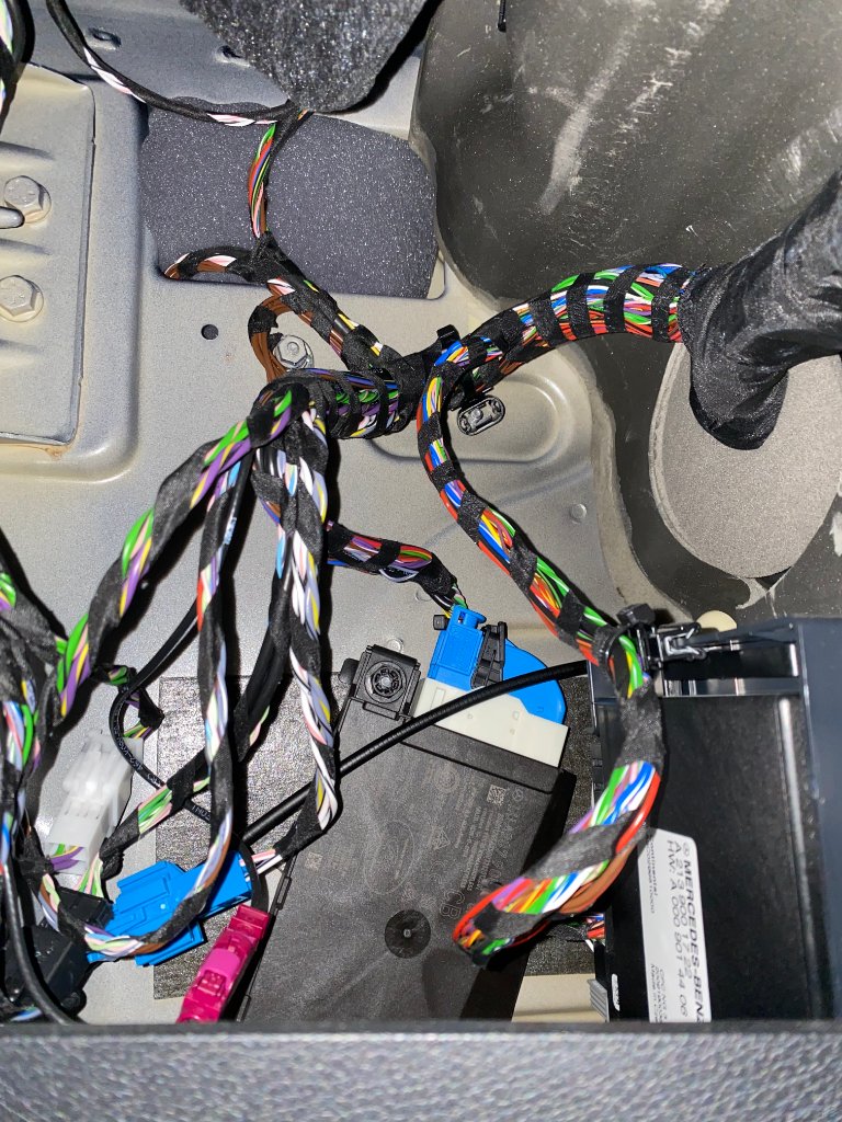

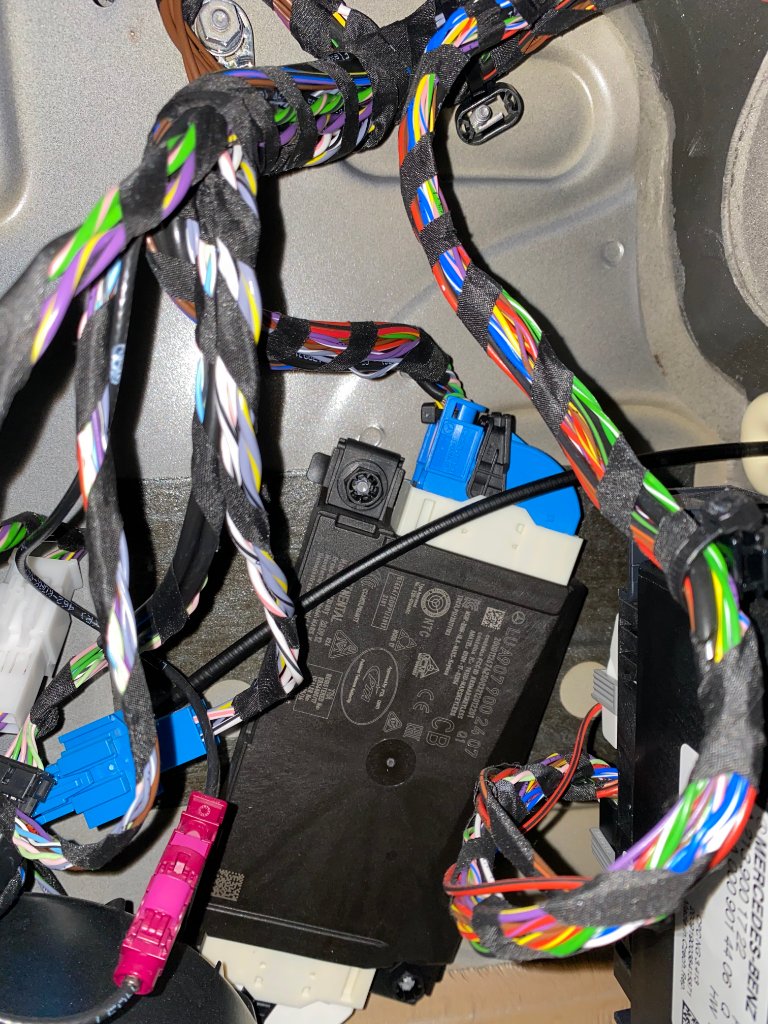

Das ist ein bei MB bekanntes Thema.Höhlensprinter hat geschrieben: 06 Apr 2022 22:13 …. Jedenfalls habe ich das kaputte Teil in Augenschein nehmen können. Das ist ein simpler Kontruktionsfehler. Der Stecker ist nicht gedichtet und so konnte Kondenswasser von der A-Säule kommend dort eindringen und hat die Kontakte des Scart-ähnlichen Steckers schlicht korrodiert.
Ich bin mir sicher, dass ich - natürlich nach der Garantie - an der Stelle noch selbst eine Abdichtung vornehmen muss, weil das sonst sicher wieder passiert. …..
Da gibt es sogar mittlerweile ein Verhüterli für das Steuergerät, damit kein Kondenswasser mehr reinläuft.
Ein Anwalt - definitiv!
Mangel ab Werk: Kondenswasser auf Steuerteil an A-Säule
Höhlensprinter hat geschrieben: 06 Apr 2022 22:13 ... Scheibenwischer laufen, schaltete das Radio ein und aus und ließ abwechselnd sämtliche Lämpchen in der Instrumententafel leuchten ...
Ist es dieses Steuerteil an der A-Säule, das betoffen war/ist
