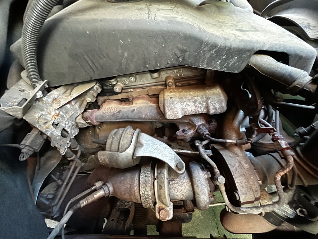

Vielen Dank für deinen Hinweis! Ich glaube ich habe das Problem lokalisiert, und zwar am Abgaskrümmer. Da sind suspekte Rußspuren, siehe Fotos. Kann hier das Problem liegen? Was kann man ca. an Kosten für die Reparatur erwarten?

Das sieht aus als wenn ein Stehbolzen gebrochen ist . Zu preisen kann ich wenig sagen , ich schraub nur 8) . Rate aber dazu alle Bolzen und den Krümmer zu ersetzen ! Meist ist der Krümmer krumm und nur die Dichtung erneuern hilft nur kurz ! :wink:

Am Krümmer war tatsächlich ein Stehbolzen abgebrochen, wie Opa_R schon vermutet hat. Glücklicherweise konnte der komplikationslos ausgebohrt werden. Alle Stehbolzen, Krümmerdichtung und Turbodichtung wurden erneuert. Der Krümmer selbst war laut Werkstatt noch einwandfrei und wurde wieder eingebaut. Ich hoffe es hält jetzt alles. Kostenpunkt knapp 600€.
