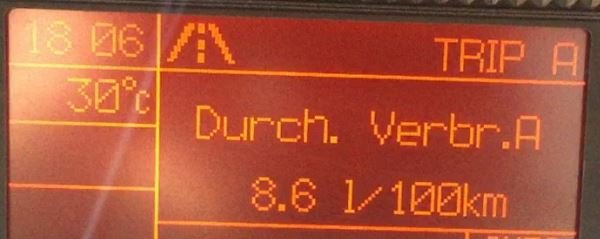

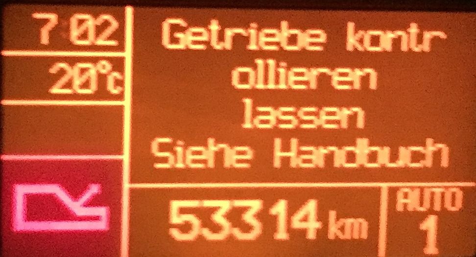

Beiträge: 6060
Selbst FIAT hatte vor einem Jahrzehnt schon eine andere Übersetzung des letzten Gangs für Wohnmobile, die ich selbst ca. 1 Jahr lang 10tkm im 2012er Carthago mit 4,5t fuhr, jedoch leider zu viele hausgemachte Probleme; FIAT = Fehler In Allen Teilen :!: :oops:
