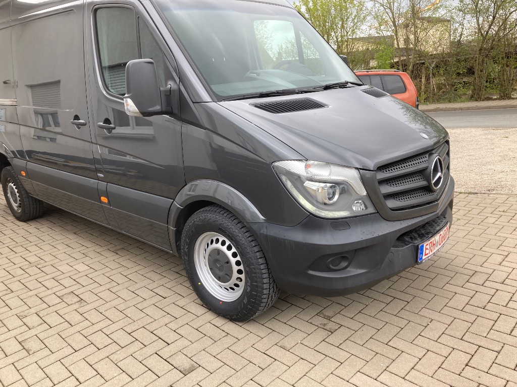

HI Männers,
Grüße aus Eckental, hab viel mit Autos zu tun, weiß aber nicht alles... :-)
bin grad am Sprinter umbauen und wollte mal fragen ob schon Jemand
245/70 17 AT Reifen aufn 906er gezogen hat?
Freigängig ist alles, werde die Tag e mal zum TÜV fahren....
Tips?
906 Euro6 L2H2 Kasten
219er aufgelastet auf 3450
4x2 Graphit Diff 3,923
2022 Umbau zum Werkstattwohnmobil
vorne Sitzen, hinten oben Schlafen, hinten unten Werkstatt

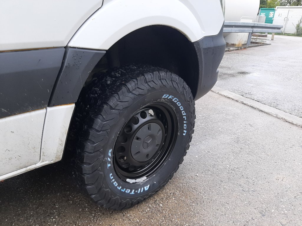

Beiträge: 290
Registriert: 12 Jan 2021 07:15
Re: Rad 7x17 ET50 Stahl mit 245/70 R17 AT
Beitrag von Malermeister »
Fahre ich auf einen 4x4 . Letzt mögliche Größe, da knapp unter 8%

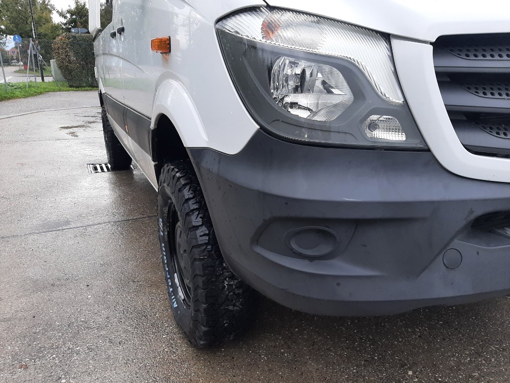

Malermeister
Beiträge: 290
Offroad bieten die Reifen definitiv Vorteile, denke das ist selbstverständlich. Sowohl in der Wiese, als auch auf Gestein.
Beim bremsen tut sich das Fahrzeug schwerer , der Bw wird länger . Die Beschleunigung nimmt ab, der Spritverbrauch steigt ( kann aber immer noch mit 10L fahren)
Die Lautstärke nimmt zu.
Trägt nicht jeder ein.
Sehen einfach super aus . ( maximale Größe. RAW hat die z.b. nur mit Verbreitung des Kotflügel verkauft. Meine liegen hinten exakt an, schließen bündig mit der Kante ab. Ohne spurplatten)
Fährt sich besser finde ich liegt mehr "an der Straße"
Fahrzeughöhe steigt erneut an.

Beiträge: 6
Registriert: 07 Apr 2022 10:23
Beitrag von eckentaler »
Jo Männer, er ist deutlich komfortabler i Vergleich z d 235 65 16, den bremsen muss man tatsächlich fester ins Kreuz drücken , und er ist mit den 245 70 17 immer noch kürzer übersetzt wie mein T5 lang hoch mit 140 Ps! Saufen tut er aber schon 13 l der 19er! Was braucht ihr so??
