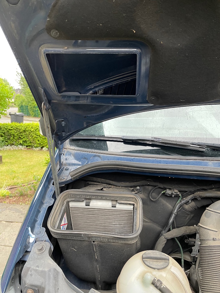

bei unserem „neuen“ W906 Bj. 2013 vor-MoPf sieht der Kasten für den Innenraumfilter so aus, wie auf den Bildern. Zwar passt da der Rahmen des Lufteinlasses in der Motorhaube wohl direkt drauf, doch habe ich so einen offenen Kasten noch in keinem meiner Autos gehabt.
Fehlt da ein Deckel oder ist das so richtig? :?
Karsten
Beiträge: 3990
Re: Innenraumfilter Kasten ohne Deckel?
Alles gut und richtig...ist die Haube zu, passt genau der Ausschnitt da drauf und durch den Kanal kommt über das fahrerseitige Lüftungsgitter die Luft in den Filterkasten, durch den Filter in den Innenraum usw...usw ..

Vielen Dank! Dann kann ich einen neuen Filter bestellen

Vielleicht hat es mich nur irritiert, weil der Filter hier im Motorraum sitzt und so dem Schmutz stärker ausgesetzt ist, als im Innenraum.

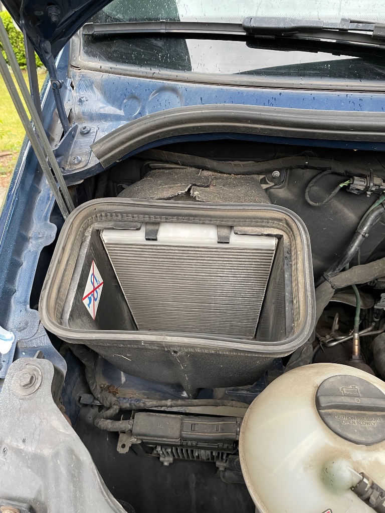

ich grabe mal das alte Thema aus... ist der Filter in dem Kasten Optional ? Mein Kasten hat diesen Filter nicht und am Ablauf unten auch keine Membran sondern einfach nur ein Loch :P Würde aber gerne zumindest so einen Filter nachrüsten, geht das so ohne weiteres ? Denn es sieht auf dem Foto so aus, als wären da auch Clipse, die den Filter halten. Ich bin mir nciht sicher, ob die bei mir überhaupt vorhanden sind.
Beiträge: 6128
Die Kästen sind gleich und der Filter kann nachgerüstet werden.
Da aber die Entwässerung auch schon fehlt, scheint dort ein Fachmann bei gewesen zu sein, vielleicht hat er auch den Filter entsorgt.

Sascha82 hat geschrieben: 14 Apr 2023 07:35 Mein Kasten hat diesen Filter nicht und am Ablauf unten auch keine Membran sondern einfach nur ein Loch
stell hier doch mal ein Foto von dem Kasten rein ...

Sascha82 hat geschrieben: 14 Apr 2023 07:35 Denn es sieht auf dem Foto so aus, als wären da auch Clipse, die den Filter halten. Ich bin mir nciht sicher, ob die bei mir überhaupt vorhanden sind.
Dann schau doch Mal nach, ob da die erforderlichen Clipshaken sind.

Sascha82 hat geschrieben: 14 Apr 2023 07:35 Moin,
ich grabe mal das alte Thema aus... ist der Filter in dem Kasten Optional ? Mein Kasten hat diesen Filter nicht und am Ablauf unten auch keine Membran sondern einfach nur ein Loch ...
Moin
Ja, Optional.
Ohne Klima, kein Filter.
Kann man aber nachrüsten, Clipse sind vorhanden. Es gibt einfache Filter für ca. 10 € und welche mit Aktivkohle für ca. 25 €.
