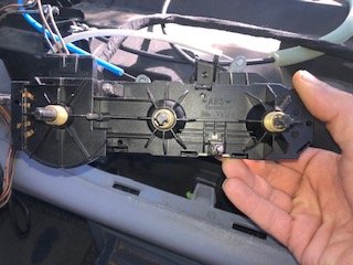

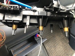

Zunächst dachte ich die Bowdenzüge seien gerissen.
Die ich dann bestellte, gleich alle drei.
Es ist aber etwas am Bedienteil der Luft / Wärmeregeling abgerissen. Jedenfals lassen sich die Bowdenzüge nicht mehr festklippsen.

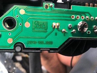

Auf der Platine steht 12248-958.3000
Seitlich ein Aufkleber
F650578D
7013 TI VL1
U=13,5V
And=K12
Hab vergleichbares bei Ebay gefunden, optisch 100% identisch. Nur stimmen die Nummern nicht. Insbesondere die Nummer auf der Platine ist statt .3000 am Ende .1000
Also 12248.958.1000
F650578D passt, auch U=13,5V. Aber Rest des Aufklebers ist wieder anders.
Hat jemand von euch da den Überblich?
Meine Karre hat keine Klimaanlage!
Schalter von links nach rechts:
Ventlinationsstärke mit integriertem Druckschalter für Umluftbetrieb / Temperatur / Klappensteuerung
Sprinter 212D
Baujahr 1995
Km 238943

sargent75
Beiträge: 46
Registriert: 03 Feb 2021 10:12
Re: Klimabedienteil 212D / 1995 / Kasten 2,9L Diesel 122PS
Beitrag von sargent75 »
Die Klammer lagen im Inneren des Armaturenbrettes.
Ich hatte ja auch die Bowdenzuge neu gekauft. 3 Stk. zu je 30€
Den Zügen lagen neue Klammer bei.
Ich habe inzwischen das billigste Teil bei ihbäh gekauft, 22,95€
Verkäufer sagte es passt nicht.
Habs eingebaut, passt
Also wohl egal obs
12248-958.3000
12248-958.1000
oder MERCEDES BENZ VITO-SPRINTER W638 Klimabedienteil F650578D 12248958.1000 ORIGINAL
https://www.ebay.de/itm/194942513068?ss ... 2763.l2648
ist.
Hätte mich auch gewundert.
Mercedes möchte für das Bauteil 259€ haben.
