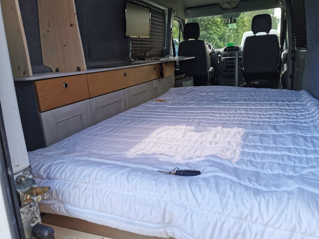

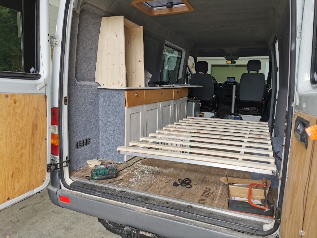

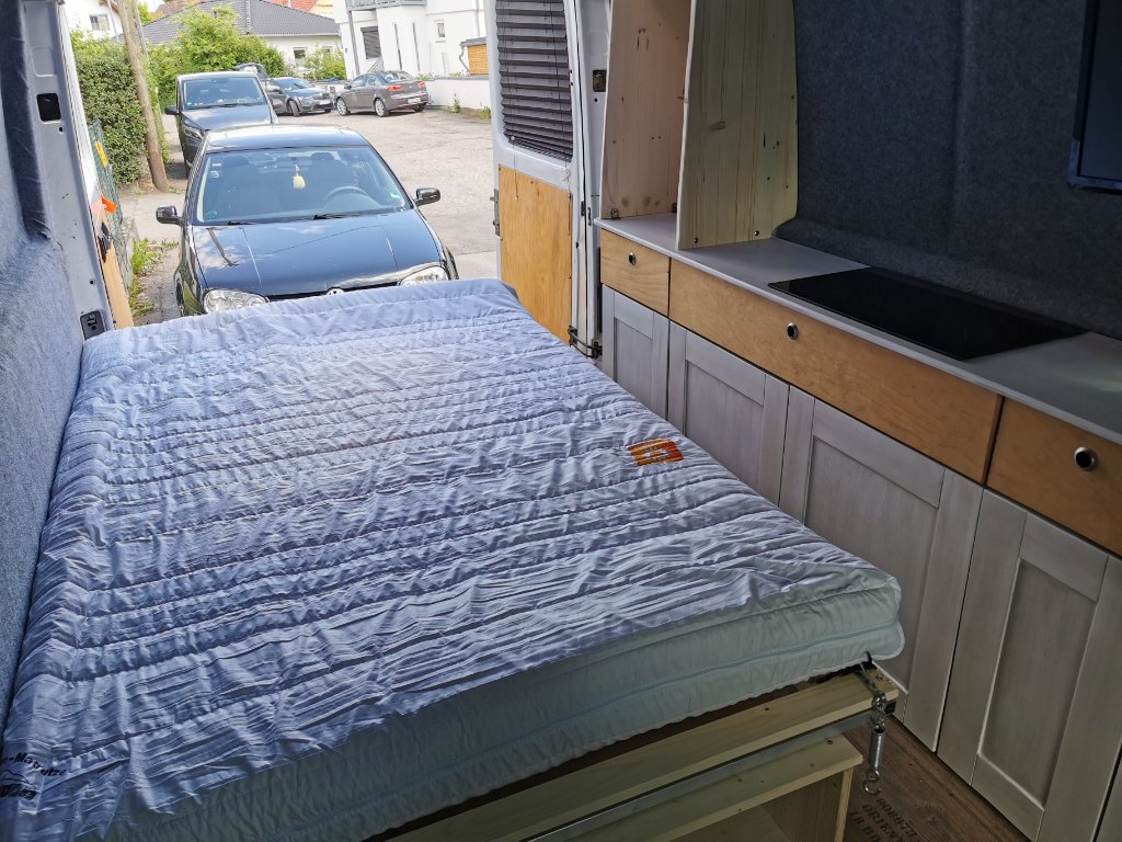

Ich sage gleich dazu das es ein relativ einfacher Ausbau wird, ich das Bett 120 x 200 klappbar gemacht habe denn ich möchte mein Motorrad mitnehmen.

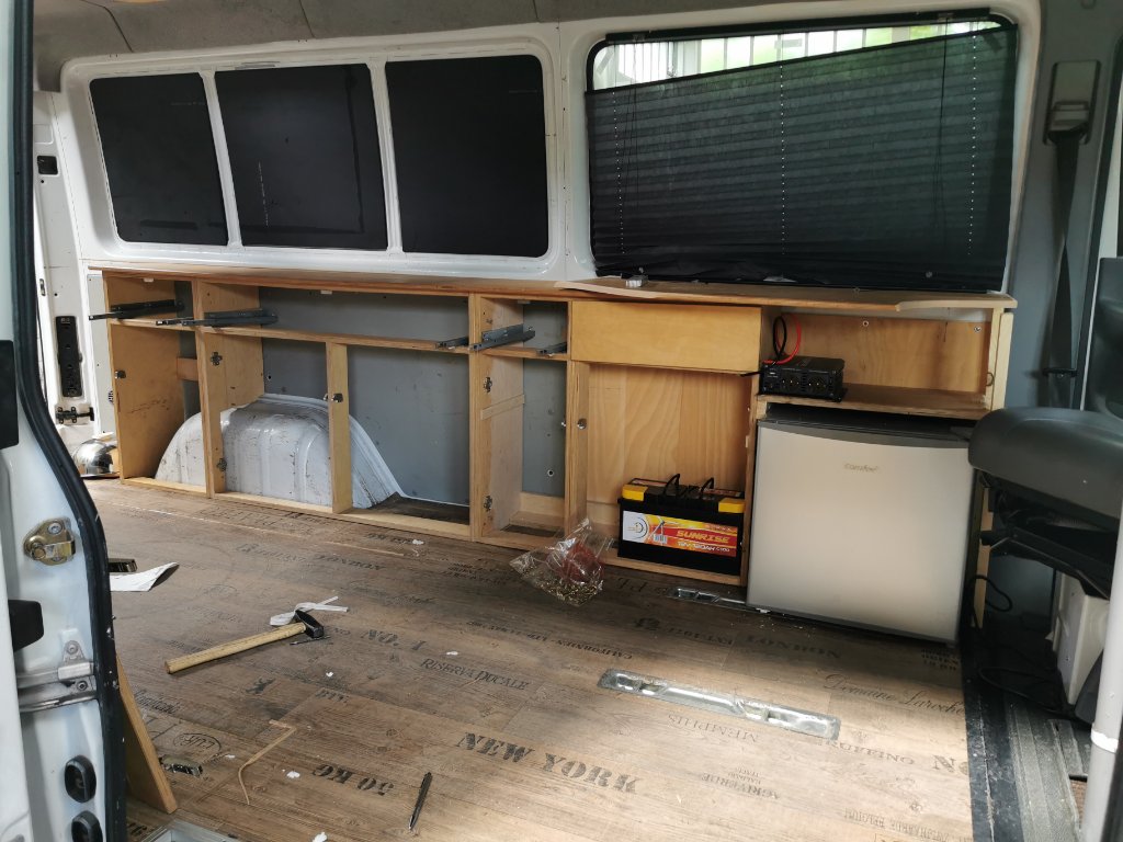

Da es schon ein Minimalcamper war ist er oben rum schon zum größten Teil isoliert gewesen. Drehkonsolen für die Vordersitze waren schon drin, sowie ein Landstromanschluss.
Des weiteren waren zwei riesige Sideboards drin, wovon ich das rechte komplett raus geschmissen habe, das linke dann in der Tiefe von 50 cm auf 30 cm gekürzt habe.
Die Isolierung unten rum musste ich auf der Verkleidung vornehmen da das Blech innen als Neuwagen mit Hohlraumversiegelung geflutet wurde, daher rostet er auch kaum.

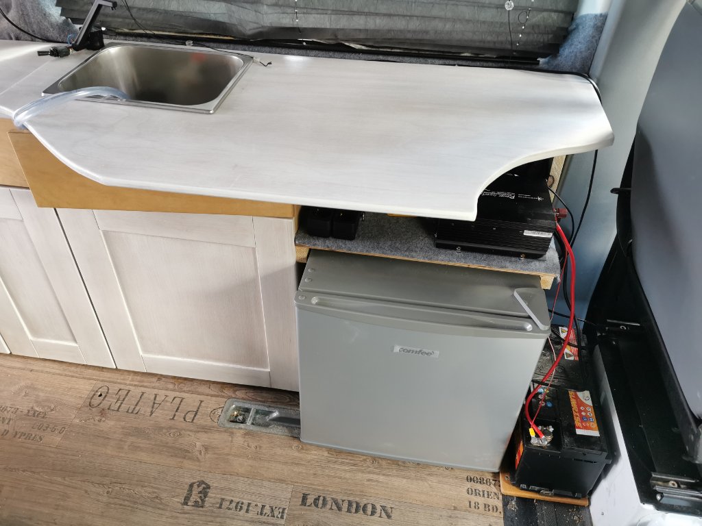

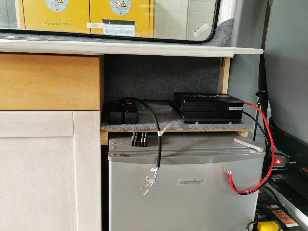

Dann habe ich einen Spannungswandler mit 1500 Watt Dauerbetrieb 2000 Watt Spitzenbelastung mit 2ter Batterie und Trennrelais eingebaut. Kühlschrank, Induktionskochfeld, elektrischer Wasserhahn mit Tauchpumpe, Spülbecken, 24 Zoll Fernseher schwenkbar in alle Richtungen etc. etc. eingebaut.

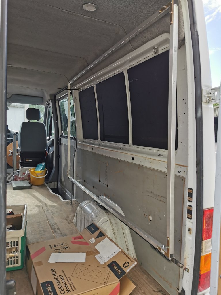

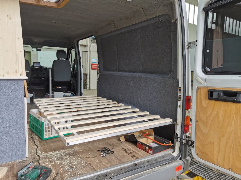

Der Bettrahmen ist aus Alu-Vierkant Rohr mit einem echten Lattenrost und einer 10cm hohen Matratze wobei man das Bett komplett rechts hoch klappen kann.
Ansonsten habe ich die meisten Flächen mit 4mm Nadelfilz beklebt da bin ich aber noch nicht fertig und viele Kleinigkeiten sind noch zu machen. Für 6 Wochen bin ich aber schon recht weit.

Unter dem Bett sind 3 liegende Regale je 30cm Tief und 28 cm hoch 2 x 90 cm breit 1 x 120 cm breit die man variabel stellen kann wenn das Bett hoch geklappt ist ansonsten dienen sie als Auflage für den Bettrahmen.
