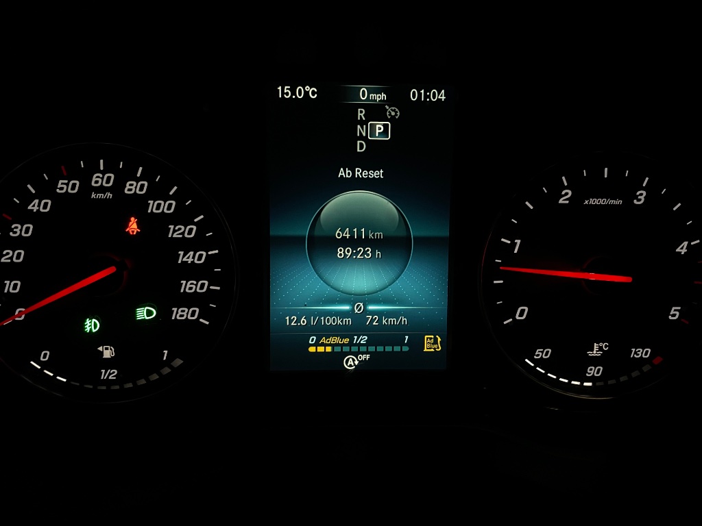

laut Füllstandsanzeige war bei unserem neuen W910 der Adbluetank nach 4300 km noch 3/4 voll. Da ja aber weit vor leer die Probleme mit Warnung, Notlauf etc. anfangen und wir in den nächsten Wochen viele Kilometer machen werden, habe ich 6 Liter Adblue von Hand nachgefüllt. Bei laut Betriebsanweisung 22 Liter Tankinhalt sind das über 25%. Der Tank sollte also eigentlich zumindest fast randvoll sein.
Trotzdem zeigt mir die Füllstandsanzeige weiterhin 3/4. Zündung an, aus, Motor an, aus... keine Änderung. Es ist, als hätte ich nicht nachgefüll.
Damit nutzt mir der volle Tank in Bezug auf die Probleme, die einen ereilen, wenn der Tank (angeblich) leer wird, natürlich rein gar nichts.
Muss ich jetzt allen Ernstes zum Freundlichen und einen haufen Geld hinblättern, damit mir der Sprinter den Adbluefüllstand nach Auffüllen korrekt anzeigt?!? In der Betriebsanweisung ist doch der eigenständige Befüllvorgang beschrieben. Dann sollte das Fahrzeug am Ende doch auch den neuen Füllstand erkennen - macht es beim Dieseltank ja auch

Das anfangs die AdBlue Anzeige noch nicht den neuen Füllstand angezeigt ist normal. Ich glaube das steht sogar in der Bedienungsanleitung. Erst wenn man etliche Kilometer gefahren wird der aktuelle Füllstand angezeigt. Warum auch immer...

Danke für die Antwort.
Also zumindest im Abschnitt nachtanken von Adblue steht dieser Hinweis nicht. Jetzt ist nur die Frage, was sind etliche Kilometer. Ich würde gerne vermeiden, dass ich dann irgendwo unterwegs feststelle, dass das Fahrzeug noch immer mit falschem Füllstand rechnet, mir dann die Weiterfahrt versagt und ich irgendwo fernab nur wegen dem Adblue-Gedöns ein riesen Fass aufmachen muss. Genau deshalb habe ich ja jetzt schon im Vorfeld nachgetankt.

Bei mir sind es 3 bis 5 Kilometer. Ich habe aber auch schon gehört, es wären mehr. Deswegen habe ich etliche Kilometer geschrieben.crazy-to-bike hat geschrieben: 31 Jul 2022 12:20 Jetzt ist nur die Frage, was sind etliche Kilometer.
Re: erstmalig Adblue nachgefüllt - Füllstandsanzeige bleibt unverändert
Der Füllstand wird per Ultraschall ermittelt und das braucht Zeit.

Ich hab einen 907 und ich glaube das wird bei mir nicht viel anders sein wie beim 910er.
Wenn ich Adblue getankt habe mach ich es wie in der Anleitung beschrieben, ich setze mich rein mache die Zündung an bis alle Lämpchen leuchten, allerdings ohne die Kupplung zu treten, denn anspringen darf er ja nicht. Nach ca. 45 Sekunden geht die Anzeige dann wie von Geisterhand hoch. Bis jetzt hat es immer geklappt.

Also mit Zündung an konnte ich warten bis zum St. Nimmerleinstag.
Allerdings das Fahren hat es gebracht - danke nochmal für den Tipp / die Info.
Nach ca. 1 km von 76% auf etwa 85% und nach einen weiteren km dann in der Anzeige im Fahrzeug auf knapp 100% (Im Fahrzeug ist keine Prozentanzeige - in der App wird 97% angezeigt).
Könnte man doch in die Anleitung schreiben, aber nein, lieber die Kunden mit einem unsinnigen Hinweis "nicht überfüllen" (weil man ja - wie ihr auch schon geschrieben habt - so toll sieht, wie voll der Tank ist) verunsichern und hoffen, dass die kostenpflichtig zum Freundlichen fahren.
Jedenfalls ist jetzt alles wie es soll.
Einzig, dass der Füllstand wohl insgesamt eher eine grobe Schätzung ist. Habe mit dem Kanister bei einem Füllstand von 76% genau 6 l nachgefüllt. Bei laut Betriebsanleitung 22 l Tankinhalt hätten rechnerisch nur ca, 5,3 l rein passen dürfen und selbst mit der Menge hätte der Füllstand bereits 100% sein müssen.
Aber egal, mit dem aktuellen Füllstand werde ich die langen Strecken in nächster Zeit ohne Gedanken an Adblue zu verschwenden und ohne Warnungen fahren können.
