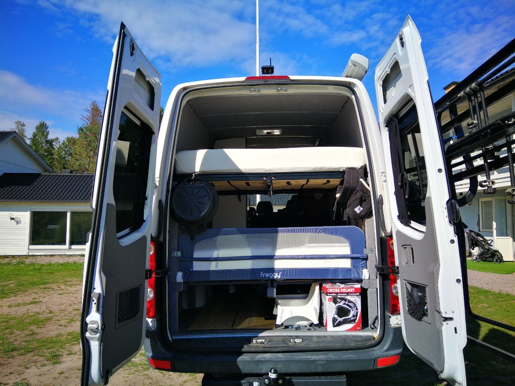

Hallo Zusammen,
anbei ein paar Impressionen meines Light-Campers, welchen ich 2021 umgebaut habe. Zuvor sind wir im L2H2 Sprinter unterwegs gewesen, welcher aber dann zu klein wurde.
Basis:
Crafter, Bj 2012, 160Ps, Schalter, Schlechtwege, Klima, SH, Mixto 5 Sitzer, L3H2,
Must-have:
- 5 Sitzplätze
- 5 Schlafplatze (2 Erwachsene + 3 kleine Kinder)
- Festbetten ohne Umbau, also Sitzgruppe und Betten parallel nutzbar
- Schränke, Not-Toilette, Schublade + Stauraum für Kinderwagen etc.
- Möglichkeit zur "Renntransporter" Nutzung (Transport des Motorrads innen und außen möglich)
--> untere Betten zum hoch klappen für Motorradtransport
- Fahrradträger
- "leicht" (Zuladung min. 600Kg)
- leise
- schnell
- kühl
- minimale "Rüstzeiten"
- ganz dicke Matratzen und viel Liegefläche im Fullsize-Format! Schlafkomfort ist für mich quasi lebensnotwendig... :D
(Gewichts-) Sparmaßnahmen:
- keine Nasszelle - nur Porta Potti (bisher nicht eingeweiht :lol: )
- kein festes Waschbecken, da in bisherigen Ausbauten nie verwendet - nur Faltwaschbecken vorhanden
- kein Solar, nur Zweitbatterie über Trennrelais
- kein festes Kochfeld, da in bisherigen Ausbauten nie verwendet
Einsatz:
- Renntransporter
- Camper für Jahresurlaub (vorrangig auf Campingplätzen und nur zur Überbrückung auch einmal frei)
- All-around Freizeit- und Reisemobil
- sowie weiterhin Transporter
Mein Crafter:

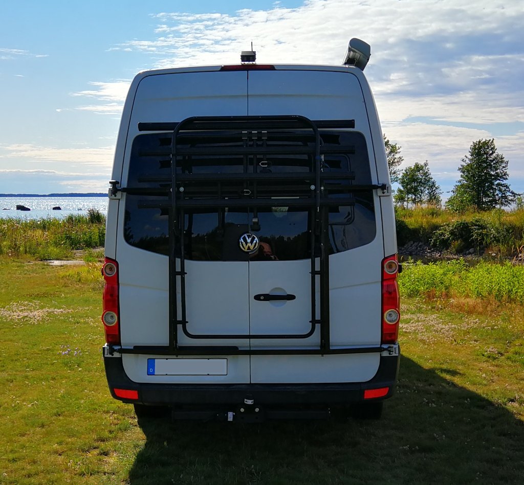

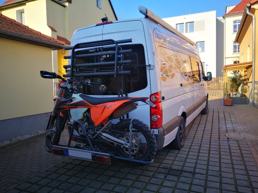

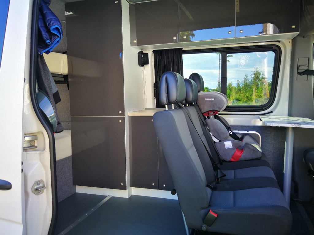

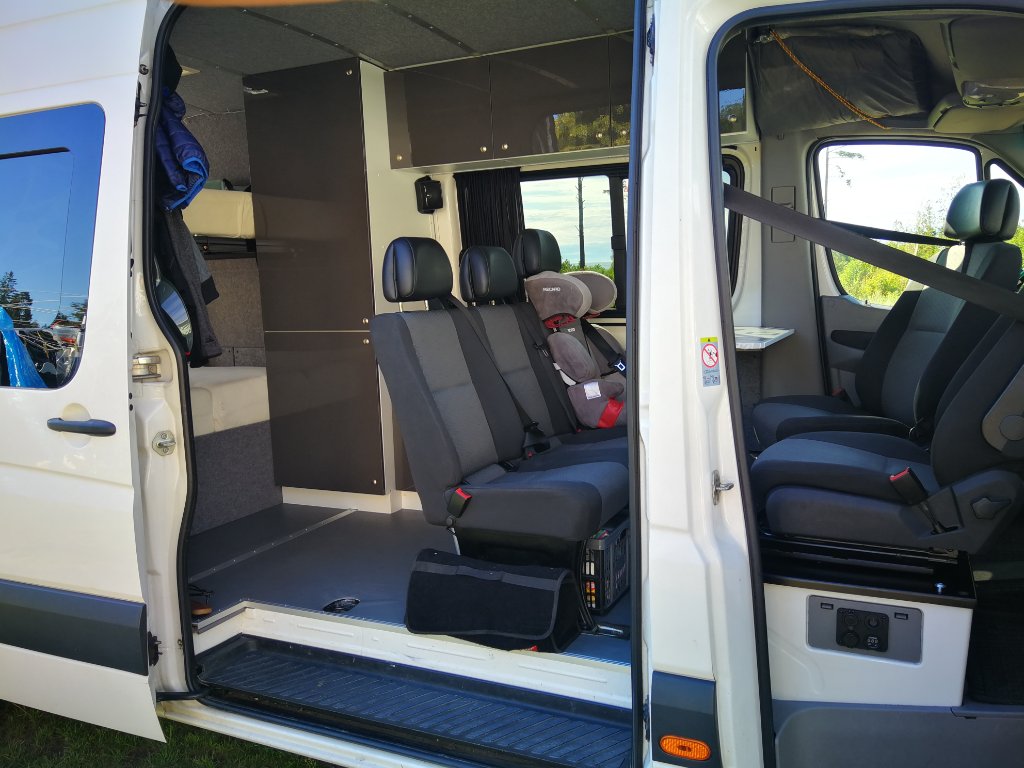

Fazit für mich, nach gut zwei Jahren Nutzung und mittlerweile dem 3. Ausbau:
Ich bin sehr zufrieden! Der Crafter an sich ist ein super Reisemobil. Zuverlässig, leise, schnell, komfortabel.
Der Ausbau eignet sich natürlich nicht, um autark eine Weltreise durchzuführen, aber für unser Nutzungsprofil ist es optimal.
Mein Gewichtsziel (2900 KG "Leergewicht") habe ich zwar um 100Kg verfehlt, aber ich komme trotzdem gut mit der verbleibenden Zuladung hin. AHK und Markise hatte ich in der Kalkulation vergessen.
Grüße!

Anbei noch ein Bild von innen mit der "Arbeitsfläche" zum Kochen oder Waschen und die "Studie":
Hier und da fehlten zum Zeitpunkt der Fotos von innen noch die ein oder andere Abdeckleiste bzw. Blende. :oops:
Zum Thema Fenster vielleicht noch ein Absatz:
Ich habe bewusst auf zusätzliche, seitliche Camping-Fenster verzichtet. In den bisherigen Ausbauten hatte ich die Lüftungskapazitäten nie ausnutzen müssen. Teilweise wurden verbaute Fenster nie geöffnet. Somit habe ich diesmal nur in den originalen Fenstern (seitlich und hinten) Schiebefenster nachgerüstet. In Verbindung mit der Dachluke und den ggf. eingesetzten Fenstergittern vorn ist die Belüftung für uns mehr als ausreichend. Im Schlafbereich ist es auch bei Tageslicht schön dunkel, sodass alle richtig ausschlafen können.
Natürlich hat die so mögliche Luft-Zirkulation auch Grenzen. Bei einen Mittagsschlaf bei 38°C (in Kroatien) ohne Schatten wird die Schiebetür nicht mehr verschlossen. Da hilft eigentlich nur noch eine Standklima...

Sieht schön aus!
Nür der Tisch sieht mir für 5 etwas klein an ;) Wir sind zu Viert in ein LT46 L2H2 (damals gewählt wegens Schrauberraum bei Freunden) -> die Kinder werden großer, aber alles anderes auch: Kleider, Fahrräder, usw :mrgreen:
Schön gemacht und güte fahrt :)

Danke! Der Tisch ist wirklich nicht besonders groß - Änderung ist in Planung. Wird auch nur im Ausnahmefall z.B. Schlechtwetter genutzt. Wenn, dann gibt es halt nur Müsli zum Frühstück. :lol:
Bei uns spielt sich alles draußen ab. Sind "Schönwettercamper". Wir selbst haben auch "nur" zwei kleine Kinder (8 und 2). Im Sommerurlaub kommt jedoch mein Neffe (8 Jahre) zusätzlich mit. Deshalb auch als 5-Sitzer geplant.
Wenn die Kinder in ein paar Jahren mehr Platz benötigen, werden wir auf ein "richtiges" WOMO umsteigen. Im schmalen Sprinter sind die Möglichkeiten einfach begrenzt.
Aktuell genieße ich jedoch die Flexibilität, die der Sprinter/Crafter aufgrund seiner Kompaktheit bietet.
Grüße!

Hi, und sag mal, ist der Moped-Träger selbst gebaut? Sieht so aus mit der abgewinkelten Vorderradaufname, chapeau!
Gruß Rainer

Bist Du schon einmal auf die Waage gefahren ..mit voller Ausrüstung, vollen Tanks, inkl. Motorrad und Mannschaft ?

Danke für die Blumen. Der Träger ist ein Eigenbau. Der Träger ist mittels Schellen an zwei Stellen um den Querträger der AHK geschraubt (als Stützen) und wird mittig auf die Kupplung gesetzt. Aufgrund der hohen Stützlast der AHK (150 Kg) geht das auch. Das Motorrad wiegt leer ca. 105Kg. Ich benötige somit keine zusätzlichen Aufnahmen am Rahmen. Habe den Träger so schon am 903 im Einsatz gehabt. Funktioniert seit vielen Tausend Km. Bei Bedarf schicke ich dir gerne Detailbilder. Grüße!

Grüße! Ja, mehrmals...
Das Fahrzeugleergewicht lag bei ca. 2550 Kg.
Inklusive Grundausrüstung (2 Kocher + Gas, Tisch + Stühle, Kabeltrommel, Geschirr/Töpfe, Spielzeug, Fahrradträger, Kühlbox, Bettzeug und massig Kleinkram) welcher immer drin/dran bleibt bin ich bei 3050 Kg mit vollem Tank. Exklusive Grundausstattung sind es dann ziemlich genau 3000Kg.
Wenn wir zu 5. in den Urlaub fahren nehme ich das Motorrad nicht mit. "Nur" Fahrräder, Klamotten, Waschtaschen, ein Grundstock an Nahrungsmitteln und Getränken + Passagiergewicht (100+65+25+25+15Kg aktuell, Tendenz steigend) kommen dazu.
Voll (inkl. Passagiere und etwas zu viel von Allem, bei der Abfahrt gewogen) waren es dann insgesamt knapp 3550 Kg.
Im letzten Urlaub habe ich dann von allem Zusätzlichen etwas weniger mitgenommen. Sollte jetzt ziemlich genau passen. Wir haben aber insgesamt nur 6L Wasser dabei. Ein fest verbauter Tank mit 100L Wasser oder so ist einfach nicht mehr drin.

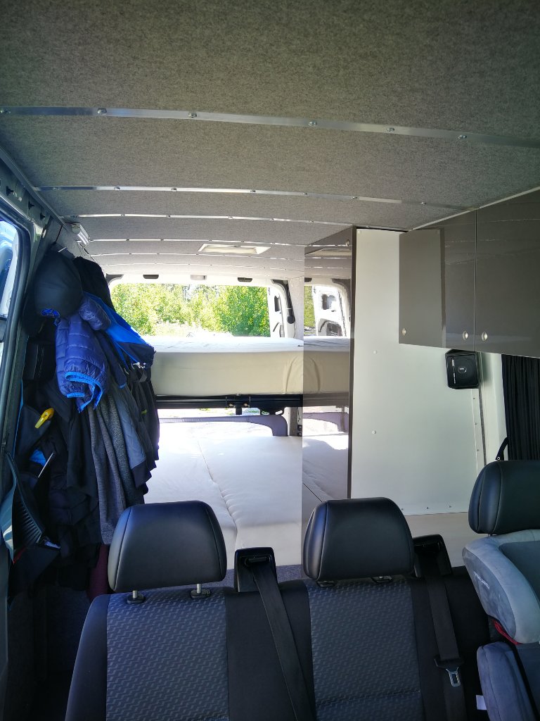

sieht ja wirklich toll aus.
Ich habe meinen Crafter auch gerade zzum 7 Sitzer umgebaut (gebrauchte Snoecks Kabine) wegen Kindertransport.
Meine Frage - was hast Du für den Dachhimmel genommen ? Das sieht sehr Professionell aus ?
Sperrholzplatten mit Filz bezogen ?

Hallo Bommel!
Danke.. Ich habe für die Verkleidung 9mm Birkensperrholz genommen. Wiegt unter 5Kg pro m² und ist in der Dicke extrem stabil. Damit habe ich alle sichtbaren Flächen (Seiten usw.) verkleidet. Man könnte an der Verkleidung vielleicht sogar Einbauten befestigen, aber ich habe die Einbauten separat an der Karosse mit Nietmuttern verschraubt. Jedes Feld ist ein Separates Element, welches durch die Aluleisten verspannt wird. Im wesentlichen habe ich die vorhandenen Löcher in der Karosse für die Nietmuttern genutzt. Insgesamt habe ich ca. 500 Nietmuttern M6 / M8 verbaut (Verkleidung und Einbauten). Wahrscheinlich hätte die Hälfte auch gereicht... :mrgreen: Ich wollte, dass es in jedem Fall klapper- und knarzfrei ist.
Die Verkleidungselemente habe ich mit Filz bezogen. Die Elemente kann ich auch demontieren bei Bedarf. Der Filz dämpft Schall sehr gut. Ist sehr leise innen. Aber was ich nicht so recht bedacht hatte: Es darf natürlich niemand mit Sonnenstich z.B. im Bett "kotzen". Abwischbar ist es natürlich nicht. In so einem Fall müsste ich die betroffenen Elemente austauschen.

Wie ich schon geschrieben habe, ich war oft auf der Waage. Meine Angaben sind alles "IST-Werte". Urlaubsfertig dann 3550kg.
Leer hatte ich z.B. keine AHK dran. Die Gewichtsangabe in den Papieren bei mir sind 2450 Kg leer. Im Ist waren es ca. 100 Kg mehr (Dieseltank leer). Der V6 + Automatik (habe ich nicht) wird doch bestimmt schon min. 100Kg mehr wiegen. Kann mir schon gut vorstellen, das ein gut ausgestatteter 907 noch deutlich mehr auf die Waage bringen kann... :wink:
Mein "Ausbau" wiegt im einzelnen grob:
- Schränke ca. 90 Kg
- Verkleidung insgesamt ca. 90 Kg
- Betten + Matratzen + Schublade ca. 120 Kg
- AHK + Markise + Hifi + Drehkonsolen + Zweitbatterie und Kleinkram haben sich dann auch noch einmal auf ca. 150 Kg summiert.
Seit dem ich bei meinem Crafter so genau mitgerechnet und auch nachgewogen habe, was den Ausbau betrifft, staune ich über die Werksausbauten um so mehr... :shock:
