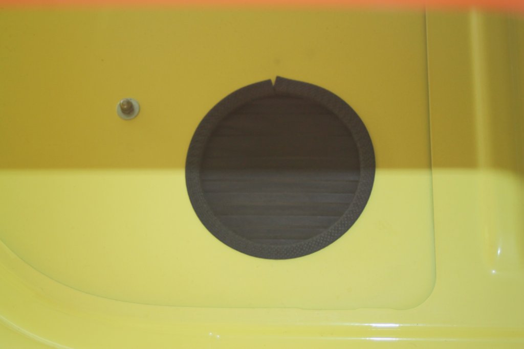

Die meisten Transporter haben doch hinten in den Holmen eine "Klappe" damit der Überdruck beim Türenschliessen rauskann.
Wenn man sich dazu dann noch eine Dachhaube mit Zwangsbelüftung einbaut sollte das Thema doch eigentlich durch sein oder?

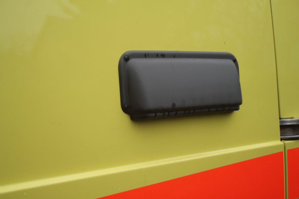

ich habe unseren RTW im März 2022 zum Womo umgeschrieben und da war die Belüftung auch ein Thema.
Glücklicherweise habe ich eine linke Schiebtür mit Lufthutze, weil da vorher die Sauerstoffflaschen waren. Aber ich durfte auch von innen nichts davor machen.
Als zweiter Lüftungspunkt wurde die Dachbelüftung mit Ventilator akzeptiert, die auch wenn sie nicht läuft, Luftdurchlässig ist.
Kann das jemand bestätigen?

Alle Fahrzeuge, nicht nur Transporter, haben hinten beidseits eine Kabinenentlüftung die, für die Kabinendurchlüftung, zwingend nötig ist.
Sorry wegen der weiteren Nachfrage , aber gibt es da Bildmaterial zu? :D
Ich weiß das bei meinem Crafter hinten einige der Plastik-Abdeckungen geschlitzt waren und nicht verschlossen, hat dies etwas mit der besagten Be/Entlüftung zu tun?
Bilder von der Abdeckung habe ich gerade nicht zur Hand....
Aus den Aufbaurichtlinien entnehme ich nur (im Bezug auf die Trennwand):
Mindestoffnungsquerschnitt in Summe: 150cm2
Dies bezieht sich allerdings nur auf nicht originale Trennwände , wo die gewählten Zwangsentlüftungsquerschnitte denen der Originalen entsprechen müssen

Die Entlüftung beim Kastenwagen befinden sich seitlich hinter den Stoßfängerecken, beim Einzel- oder Doppelkabinen wie auch bei der originalen Trennwand sind sie hinten unten, von innen wie von außen sichtbar.
