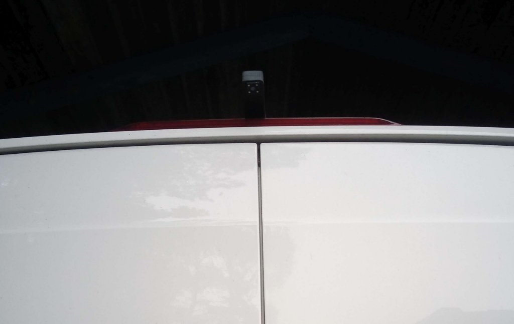

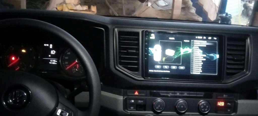

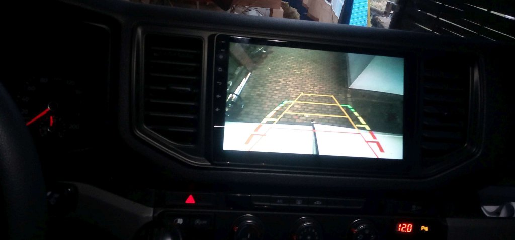

Sodele, hier mal die Bilder. Leider mit dem Smartphone nicht gerade erste Sahne:
Beiträge: 3057
Re: Multimedia Radio nachrüsten inkl. Rückfahrkamera
na, wenn ich das Bild mit meiner originalen vom 906 vergleiche .... bei mir wird das Raste auch der Straße angezeigt und nicht auf den Hecktüren.
Der Bildschirm im Armaturenbrett ...passt auch nicht so 100 % ..... und dann kostet der Spaß ohne Antenne 415 €

asap hat geschrieben: 24 Jan 2023 18:22 na, wenn ich das Bild mit meiner originalen vom 906 vergleiche .... bei mir wird das Raste auch der Straße angezeigt und nicht auf den Hecktüren.
Sehr gut erkannt :D
Man kann die Kamera durchaus nach Hinten schwenken, hier ist aber die Kamera GENAU über der AHK und zeigt dadurch beim Ankuppeln
alles verzerrungsfrei an. Als Eimnammankuppler von kleinen,vies schweren Anhängern für mich wichtig.
Das mit der doppelt angezeigten Rasterung habe ich tatsächlich noch nicht ausprogrammieren können; da muß ich bei Zeiten noch mal ran. 8)
