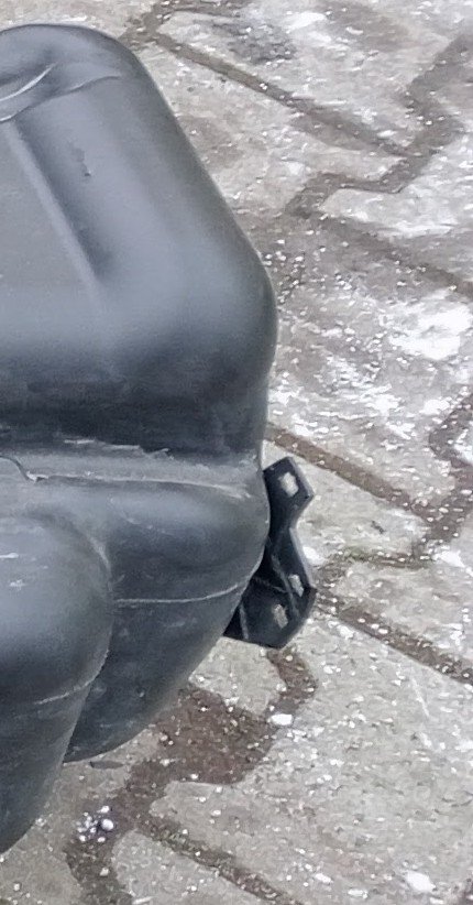

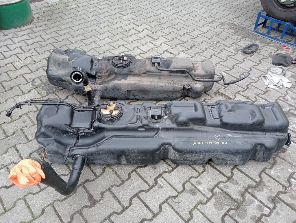

Am Samstag habe ich meinen 75 Liter Tank ausgebaut und den neuen (gebrauchten) provisorisch mit zwei Wagenheber eingebaut. Provisorisch deswegen, weil ich noch einen Webasto Tankentnehmer in den neuen Tank einbauen möchte. Jetzt ist mir am 100 Liter aufgefallen, dass er hinten am Tank soetwas wie zwei kleine Halter hat. Weiß jemand zufällig, ob das Halter für ein Hitzeschutzschild sind, da der Neue ja jetzt doch der Auspuffanlage ziemlich nahe kommt.
Rechts aussen ist ein Teil vom Halter zu sehen.
Alter und neuer Tank

Der Tank ist montiert. Er passte ohne Probleme an den für ihn vorgesehenen Platz. Aber: ich musste alle drei Haltebügel neu kaufen, da die alten ohne Umbauarbeiten nicht gepasst hätten. Auf den hinteren Teil vom Tank habe ich noch eine Hitzeschutzfolie geklebt, da hier der Tank nahe an das hintere Auspuffrohr kommt.

Ist eigentlich für Kraftstoff Kühler vorgesehen. Wird aber beim 906er nicht verbaut.

Ich möchte die original Leitung nicht durchschneiden und dort ein T-Stück einsetzen. Ich arbeite da lieber mit einem neuen Tankentnehmer.

Die original Leitung für 20 Euro mache ich nicht kaputt aber original Tank für 300 - 400 Euro schon. Oder sogar den Geber für 600 Euro?

Also wenn da 25L mehr drunterhängen, wird m.E. der Sprit auch nicht wärmer als im 75L Tank. Okay, für den naheliegenden Abgasstrang hat er normalerweise an der inneren Längsseite noch eine Metallabschirmung ...aber das macht m.E. mit Fahrtwind auch den Kohl nicht fett.

Ich habe als Erklärung nur das hier gefunden, es geht da eher um die Rücklaufleitung...

Fachmann hat Recht und Exaltbier hat das richtige Bild - hab wohl zu lange nichtmehr unter dem Auto gelegen und hatte das Bild von der spiralfederförmigen Leitung am hinteren Ende des Tanks meines 316CDI 4x4 903 im Kopf - sorry dafür

Hängt tatsächlich mit dem V6 zusammen aber andere Märkte als Europa. In Südafrika ist da eine Kühlwendel dran.
