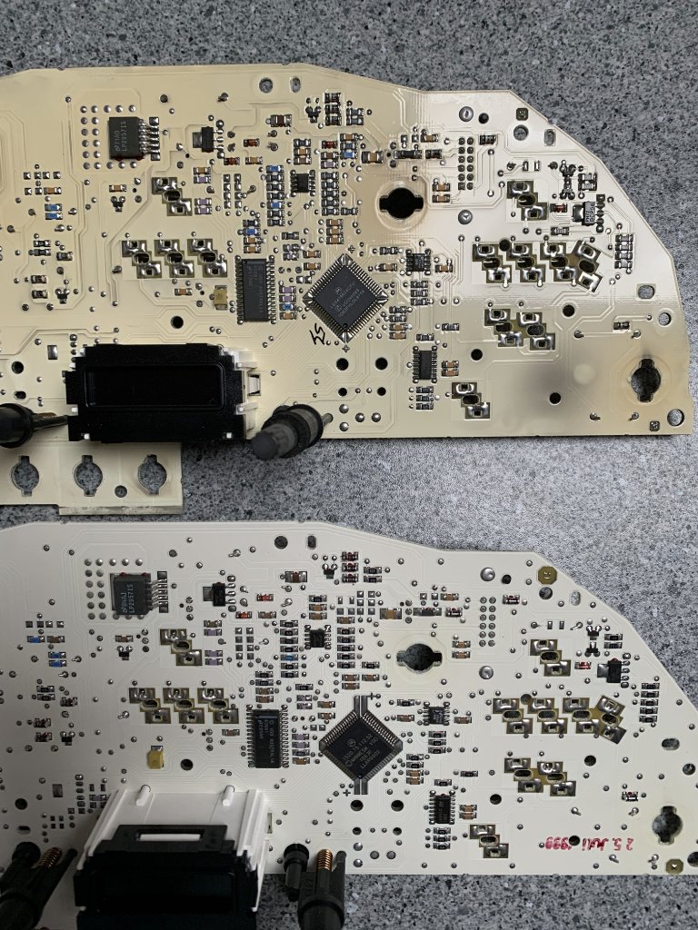

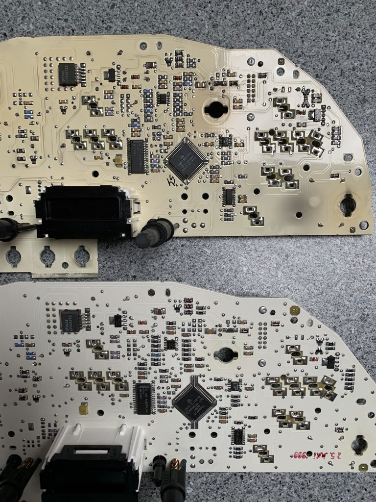

Jetzt habe ich das neue KI.
Wenn ich das anschließe und den Pin 6 Stecker 2 mit dem Pin 5 Diagnosedose verbinde habe ich ein Drehzahlsignal. Scheint auch zu stimmen was die Leerlaufdrehzahl angeht. Beim Gas geben geht er auch in plausiblen Maße hoch..
soweit so gut.
Habe jetzt beide KI zerlegt. Wi es aussieht ist der einzige Unterschied die Bestückung der Federklemmen.
Werde die also umlöten und sehen was passiert.
Meine einzige Befürchtung dabei ( und was meinen Plan mit dem passenden KI zu Nichte machen würde) dass der DZM im KI nur dann richtig kodiert wird (vom Werk) wenn er auch verbaut ist…
Sprich dass meine alte KI Leiterplatte nicht oder falsch programmiert ist.
Vielleicht kann das ja jemand an Hand der Bilder bestätigen…
Gelbe Platine ist die mit DZM, die weißere ist meine alte.
Marius

Re: Sprinter 412 KI tauschen
ich hoffe, dass es so klappt.
habe am rechner nun doch kleine Unterschiede gefunden. Werde dass mal prüfen.
Falls einer der Fachleute mir anhand der Bilder schon was sagen kann, wäre ich extrem Dankbar.
Gruß Marius

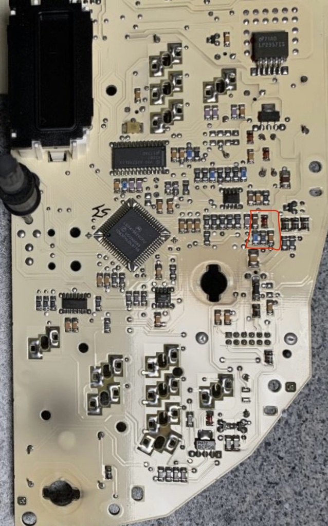

5 Bauteile umgelötet und getestet….
Der DZM läuft. Also geht von 0 Stellung hoch wenn der Motor läuft und bewegt sich auch beim Gas geben.
Leerlaufdrehzahlen ist geringer als beim Spender KI.
Spender ca 750-800
Umbau ca 300
Alles andere kann ich aktuell wegen Saisonkennzeichen nicht testen. Scheint mir aber auch zu niedrig.
Hätte ich mit dem Spender mal testen sollen…
Wenn ich den Beitrag von Vanagaudi aus den FAQ richtig interpretiere gibt der OM601 Motor eine höhere Spannung / Umdrehung aus als der OM602, den ich habe.
Bedeutet, wenn mein altes KI auf OM601 codiert ist, würde es am 602 eine niedrigere Drehzahl anzeigen.
Von daher muss ich das wohl checken lassen und ggf beim freundlichen auf OM602 codieren lassen.
Oder hat jemand eine andere Idee oder ich einen Denkfehler?
