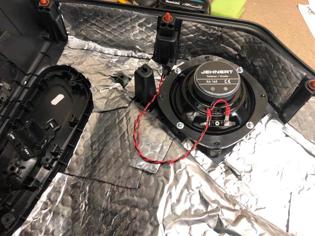

Ich habe das System von Jehnert verbaut.
https://www.jehnert.de/shop/wohnmobil-c ... -sprinter/
Grüße Sascha
