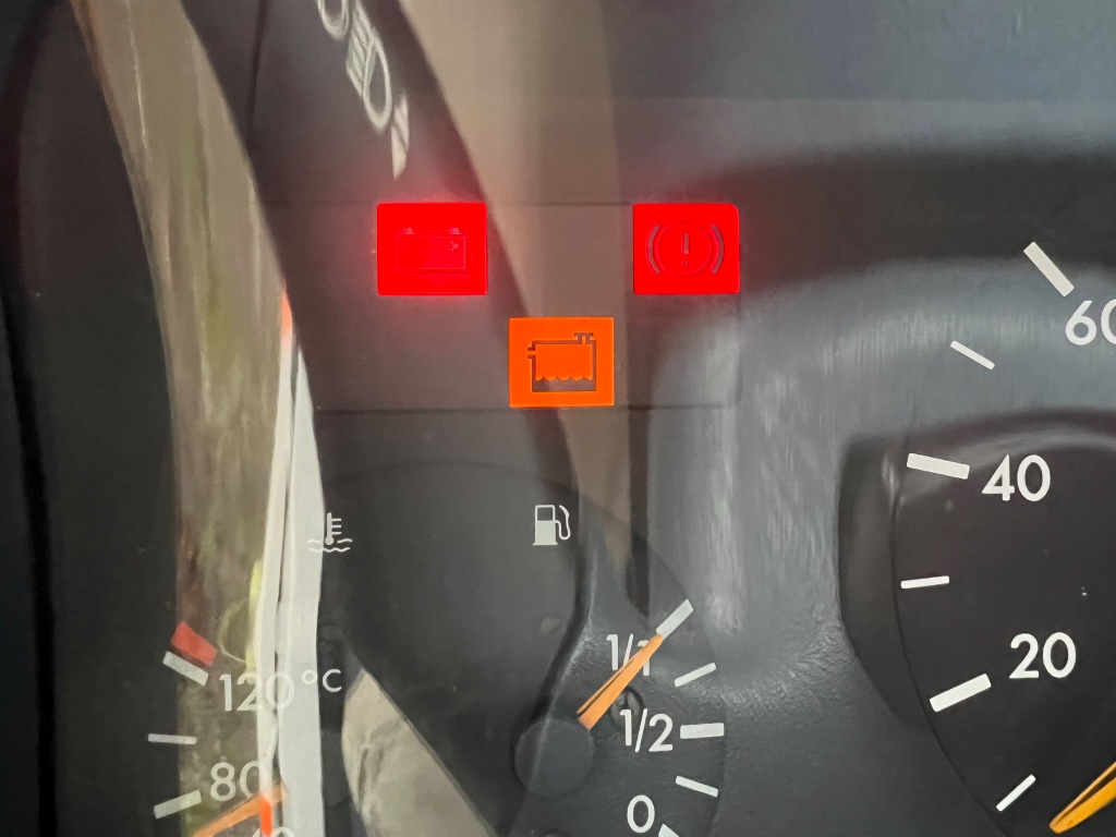

Ich habe einen 2001er Sprinter, ex RTW.
Seit heute Morgen bleiben die Kontrollen für Bremse, Generator, und die gelbe wahrscheinlich für Öldruck an wenn der Motor läuft.Bild
Ich habe die Reparaturanleitung 1995 - 2000. da sieht das Armaturenbrett etwas anders aus.
Die Ausgabe 2000 - 2005 ist bestellt.
Der RTW hat noch die alte runde Steckdose für das Diagnosegerät. Da wird die Auswahl an Werkstätten schon etwas abenteuerlich.
Weiß jemand ungefähr was da nicht in Ordnung ist.
Das Fahrzeug lässt sich ganz normal fahren.

Danke für die schnelle Antwort. Werde es prüfen. Eine neue Lima wird jawohl nicht schwer zu finden sein.
Ich berichte wenn ich den Fehler behoben habe.

Habe heute neue Lichtmaschine eingebaut.
Alles wieder in Ordnung.
170€ für eine neue Lima mit 115A.
Da hängen aber auch drei 100A Akkus dran. Das Fahrzeug läuft als Wohnmobil mit zwei großen
Kühlboxen.
Im Sommer sind kalte Getränke wichtig für uns.

Bei 3 großen Batterien hätte ich die größtmögliche Lima genommen.

Ich habe wenn ich irgendwo stehe noch die Möglichkeit mit Solar zu laden.
Die Module können in die Sonne gestellt und das Fahrzeug bleibt im Schatten.
Habe damit gute Erfahrungen gemacht.
Das Auto muss fahren, aber der Gebrauchswert liegt vorrangig im Stehen und als Unterkunft.

Kohlen werden verschlissen sein oder eben eine neue Lima.
Habe bei mir gerade die Kohlen ersetzt.Waren die selben 3 Warnlampen an. Lg
