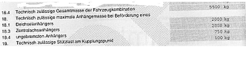

Re: Anhängekupplung
an alle Sprinter-Besitzer (neuere Modelle) die eine AHK nachträglich anbauen wollen: Schaut zuerst einmal in eure CoC-Papiere bzw die Zulassung, was da für O.1 und O.2 und das maximale Gesamtzuggewicht eingetragen ist. Wenn (wie bei mir) jeweils ein "-" steht, hat man erst mal die A...karte, selbst wenn die AHK eine e-Zulassung hat und laut techn. Angaben nicht eingetragen werden muss. Der liebe TÜV-Prüfer sagt einem dann: Bringen sie erst mal eine Freigabe des Herstellers, und die gibt es von MB natürlich nicht.
Mechanisch ist das alles kein Problem, da die Sprinter dafür vorbereitet sind, zumindest mt Q11 Längsträgerverstärkung. Die Chose geht dann nur über eine Einzelabnahme eines wohlgesonnenen öff. vereid. Sachverständigen, soweit meine Erfahrung.

Re: Anhängekupplung
Hallo Andreas,
unter O.1 und O.2 sind die Anhängelasten gebremst und ungebremst gelistet. Die Befürchtung von greyhound trifft also bei Deinem Fahrzeug nicht zu.
Unten, unter Punkt 22, ist eine Anhängerkupplung mit EG-Typgenehmigung bereits eingetragen! Das bedeutet, eine solche Kupplung kannst Du jederzeit montieren, sie muss weder von einem Prüfer abgenommen noch von einer Behörde eingetragen werden (weil sie ja schon vorbeugend eingetragen ist).
Das bedeutet aber nicht, der Elektroanschluss ist bereits vorgerichtet. Dafür muss der passende Ausstattungscode gelistet sein, die Bezeichnung weiss ich gerade nicht.
Gruß Reinhard

- Beiträge: 3146
Re: Anhängekupplung
greyhound meinte wohl das in der CoC unter 18.4 die Zuggesamtmasse mit LEER angegeben ist. Normalerweise steht dort 5500 KG (3500 + 2000)Kobold hat geschrieben: 12 Mär 2023 20:42 Die Befürchtung von greyhound trifft also bei Deinem Fahrzeug nicht zu.
Wenn das Fahrzeug 2000 Kg ziehen darf.
Re: Anhängekupplung
Danke, das hatte ich falsch verstanden.
Gruß Reinhard
