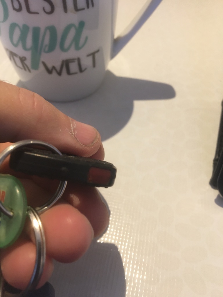

Ob der Ersatzschlüssel einen Transponder hat, erkennst ob an einer schmalen Seite neben dem Schlüsselbart ein grauses "Rechteck" aus Kunststoff eingelassen ist.

So ist Original Bild 1

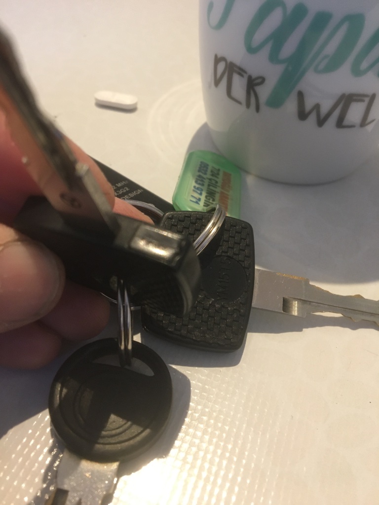

Das mit rotem Teil ist Nachbau Bild 2
Gute Schlüsseldienste können es in 5 min.
Du musst das Original oder funktionierenden Schlüssel haben.
Neuer Transponder wird am Gerät programmiert.
Ich habe es in der Heimat machen lassen für 10€
Hier circa 50€. Bei unserer A-Klasse habe ich 80€ bezahlt, weil kein Ersatz da war.
