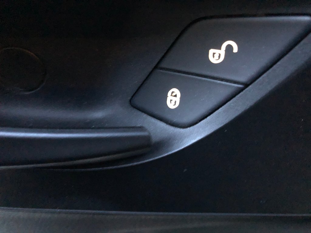

Hallo zusammen!
Mir ist es jetzt mehrfach (überwiegend bei zügiger Kurvenfahrt) passiert, dass ich mit dem linken Knie an den Türöffner gekommen bin. Dieser wird nach innen gedrückt, und betätigt die Taste der Fahrzeugverriegelung.
Gibt es da eine Lösung von Mercedes, ohne jetzt selber am Türgriff
rumzudremeln oder so?

das muss ja bei dir eine Verkettung unglücklicher Umstände sein. Oder alternativ bei mir eine glückliche. Ich habe jetzt mal extra drauf geachtet. Bei meiner Sitzposition/Beinhaltung ist mein linkes Knie weit vom Türöffner entfernt. Und selbst wenn ich dagegen drücke - und ich muss schon extrem draufdrücken - dann erreicht der Öffner nicht den Schließen- Taster sondern drückt ganz knapp drunter. Und außerdem schließt mein Sprinter sowieso bei Fahrt automatisch ab

Ich habe das auch ständig, ein etwas kürzere Griff hätte es auch getan.....

Bei mir ist es genauso. Warum also nicht einfach den Hebel kürzen?

Nur zum Verständnis - Ihr löst die Verriegelung mit dem Türöffner (Hebel) aus? Wusste gar nicht, dass das geht. Da ist doch zum Verriegeln so ein Taster mit‘m Schloss drauf - Den zumindest bekomme ich mit dem Knie nicht betätigt. (Meiner verschließt sich außerdem auch beim Losfahren automatisch).
Re: Fahrzeug verriegelt, weil man mit dem Knie den Taster auslöst
Knie drückt auf Hebel, Hebel drückt auf Schloss- Taster. Wie oben schon geschrieben, ich bekomme das (auch) nicht hin, selbst wenn ich wollte.

Das hat nix mit April zu tuen ,ich habe das Problem auch ,beim Kurvenfahren drück das Knie( so als Abstützung)gegen den Zughebel,und das Fahrzeug verriegelt nach ,sehr nervig , bewußt das Bein wegklappen hilft .
bei meinen zweit Fahrzeug hatte ich das Problem auch , der freundliche hat sich dem Problem wie auch immer angenommen , ich vermute innen ist am Hebel ein Microschalter der wurde demontiert oder mit mehr Spiel/ Weg eingestellt .
Vielleicht kann einer der wissenden sich mal den Hebel anschauen wie der von hinten aufgebaut ist .
Das ganze hat äußerlich nix mit den VerriegelungsTasten zu tun .
Vg Lars

nein, einen Mikroschalter gibt es da nicht. wofür auch? Es gibt ja keine Funktion, die beim Reindrücken des Hebels aktiviert wird.
Was es gibt ist ein Gummi-Puffer, als Endanschlag für den Hebel. wenn man den etwas dicker macht dann kann man den Hebel nicht mehr so weit reindrücken. Das sollte dann die Gefahr, unabsichtlich den 'Verschliessen' Taster zu drücken, minimieren.
Ich habe das Bild extra mal in großer Auflösung hochgeladen und den Gummi- Puffer rot eingefärbt und das Innenteil vom Türhebel in blau. In echt sind beide Teile natürlich schwarz. das das Gelenk vom Hebel rechts vom blauen Teil sitzt, drückt das blaue Teil umso mehr auf den roten Puffer, je stärker der Hebel nach innen gedrückt wird.

Und natürlich hilft auch den Sitz anders einzustellen, nur wenn das grad die angenehmste Stellung ist ...

- die Position des Türen abschließen Knopfes in der Fahrertür...auch eine komplette Fehlkonstruktion, ich frag mich nur wer auf solche Ideen kommt. Viel ungünstiger kann man das Ding nicht positionieren. Und das tollste: So wie ich sitze liegt mein Knie direkt vor dem Türgriff. Drücke ich das Bein zu stark an die Tür - und somit den Griff leicht nach innen - kommt die Spitze vom Griff auf den Abschließen-Knopf und verschließt das Auto...oh man
viewtopic.php?p=218761#p218761
Schön das mittlerweile auch noch Jemand darauf gekommen ist, dass MB das ganze Abschließmoped einfach nur sch.... konstruiert hat. Der Knopf mittig unterhalb vom Radio wie beim Vor-Mopf war einfach super. Konnte nicht aus Versehen mit dem Bein betätigt werden und war vor allem von hinten super einfach zu erreichen.

Genau da wäre er richtig. Aber "German Engineering " hat zugeschlagen....

Ich habe heute mit Nachdruck versucht mit dem Knie den Taster zu treffen. Mir ist schleierhaft, wie ihr das hinbekommt?????

Auch ich (185cm) hab vergeblich versucht das hinzukriegen. Aber,
Wenn mich der Griff stören würde, würde ich zwei cm davon mit dem dremel abschneiden.
