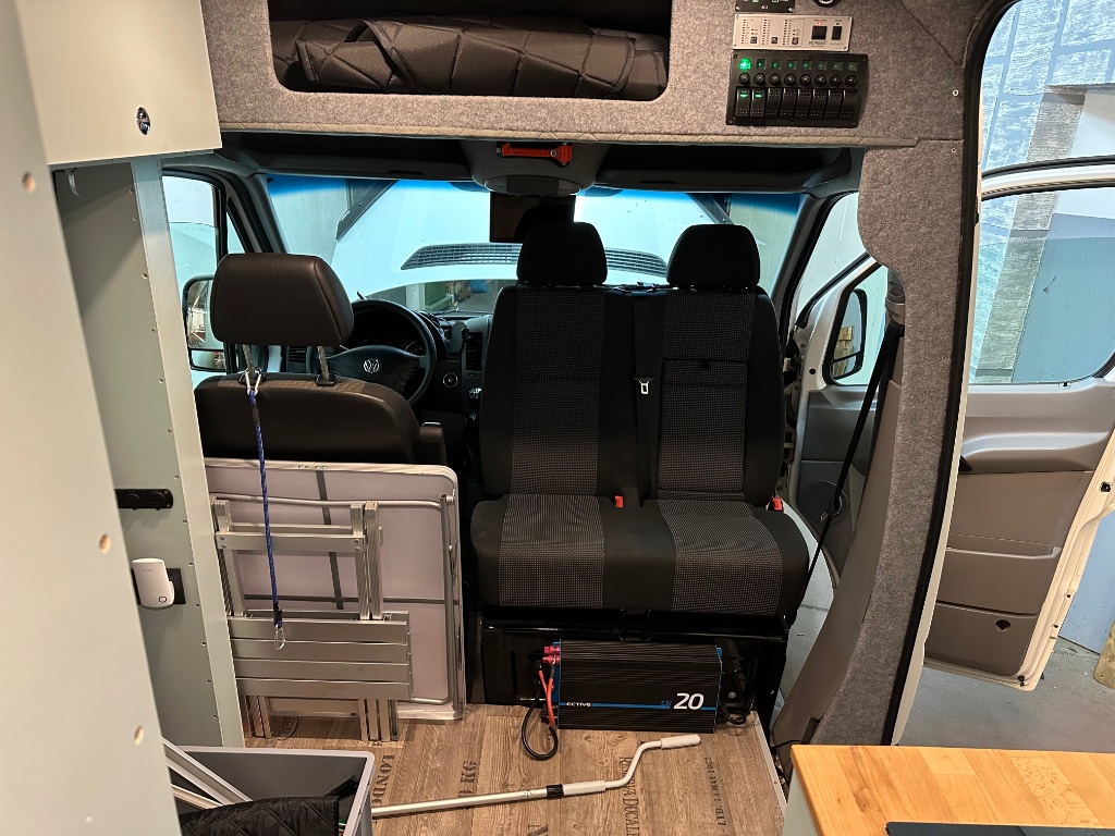

Hallo. Wir haben die RJ Konsole und sind zufrieden. Drehen ist in mittlerweile ca. 2Minuten erledigt. 👍🏻

Könnt ihr mal Bildchen vor und nach dem drehen einstellen, vielen Dank.

Haben auch die Konsole von RJ verbaut

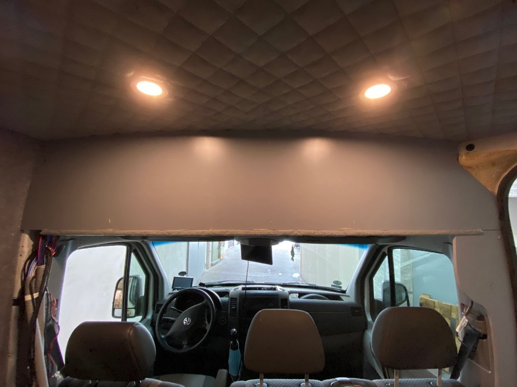

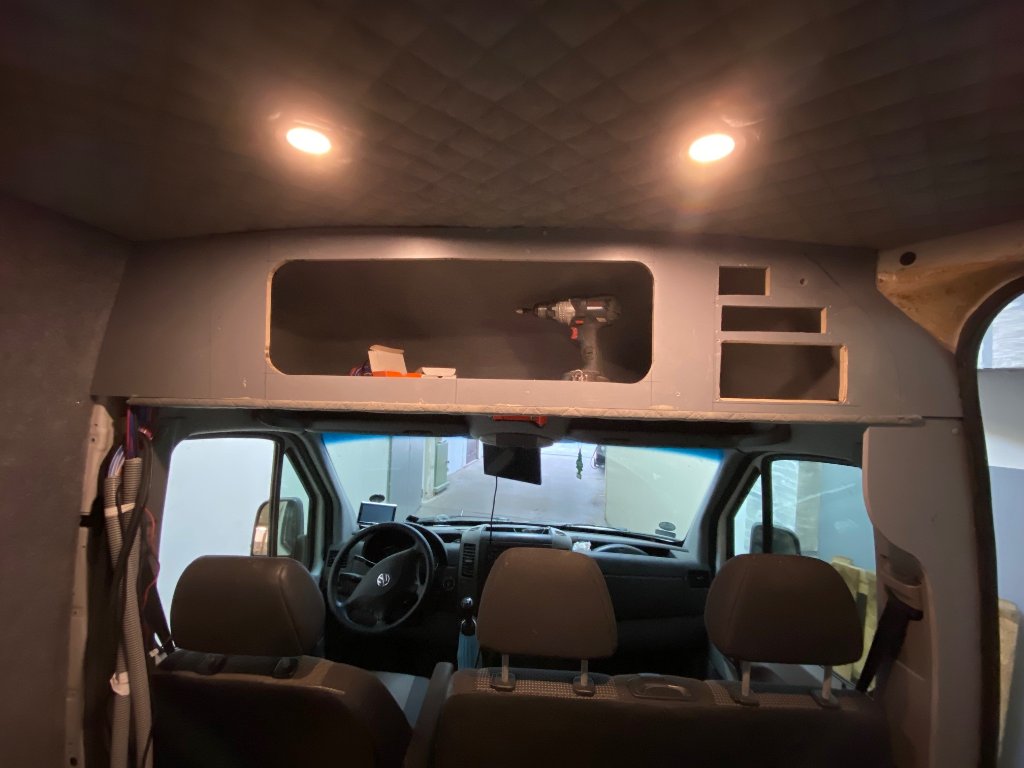

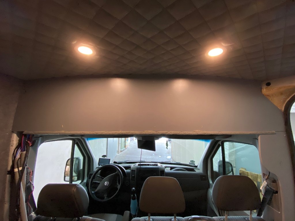

Hi Jim :) Ich sehe gerade, dass deinem Camper der Bereich oberhalb der 3er Sitzreihe der Bereich "dicht" gemacht wurde. Verlasst ihr dann immer über die Türen den Van und geht über die Seitentür rein um in den hinteren Bereich zu gelangen? Mein Plan ist es gerade fix über die Sitze zu klettern, was sehr gut geht, allerdings nur wenn ich die passende Kopffreiheit habe. Dafür geht halt ziemlich viel Stauraum verloren.

Moin

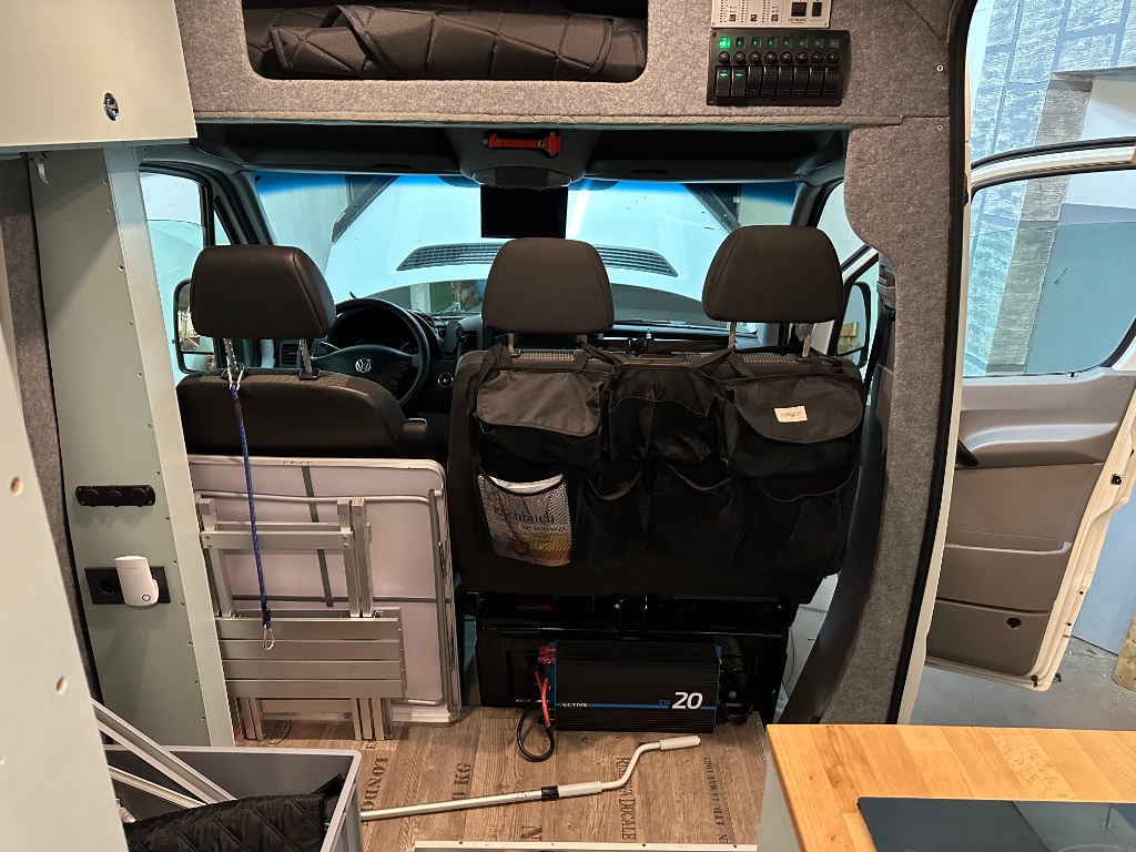

Danke Jim, für die Bilder. Sieht gut aus.
Glückwunsch

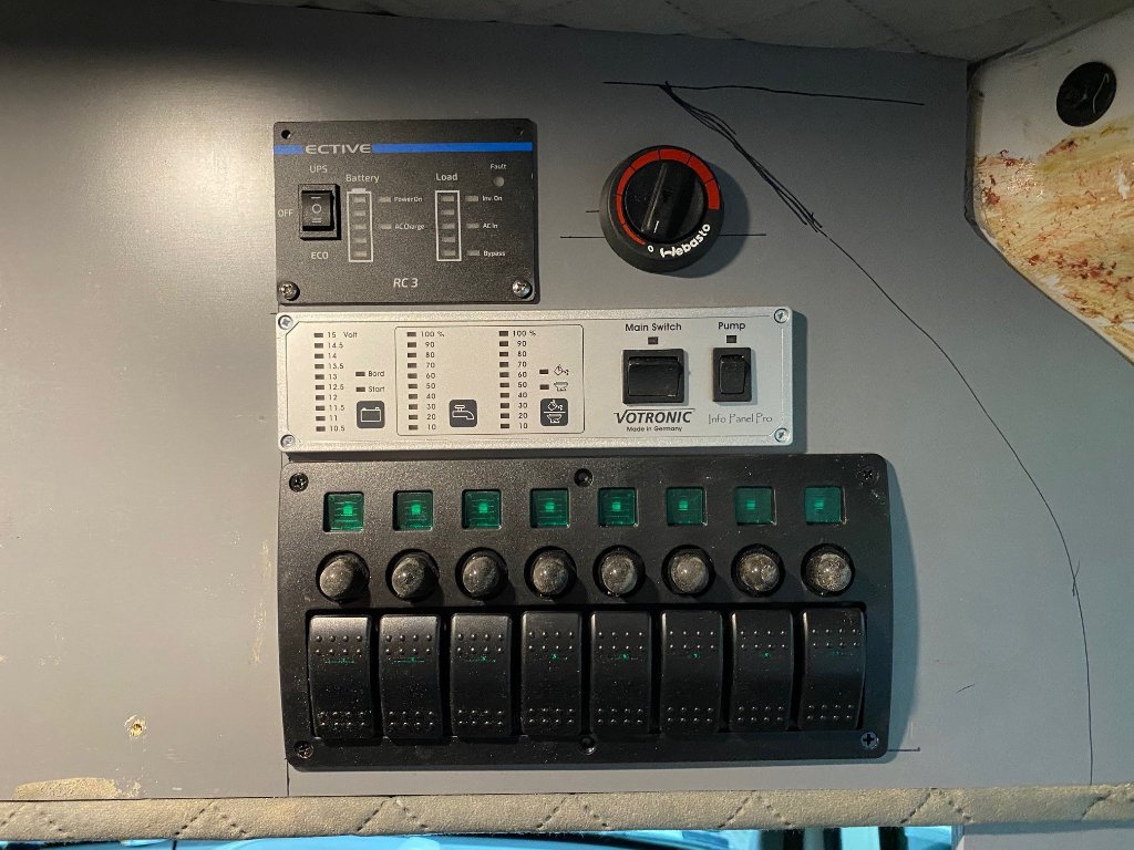

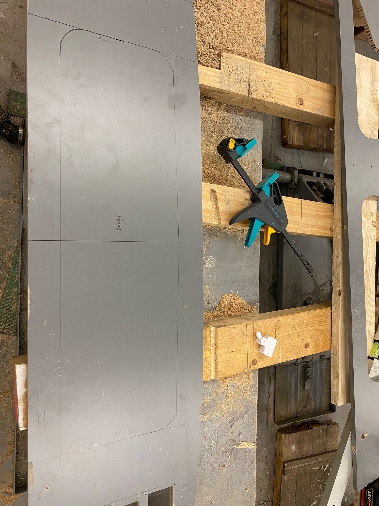

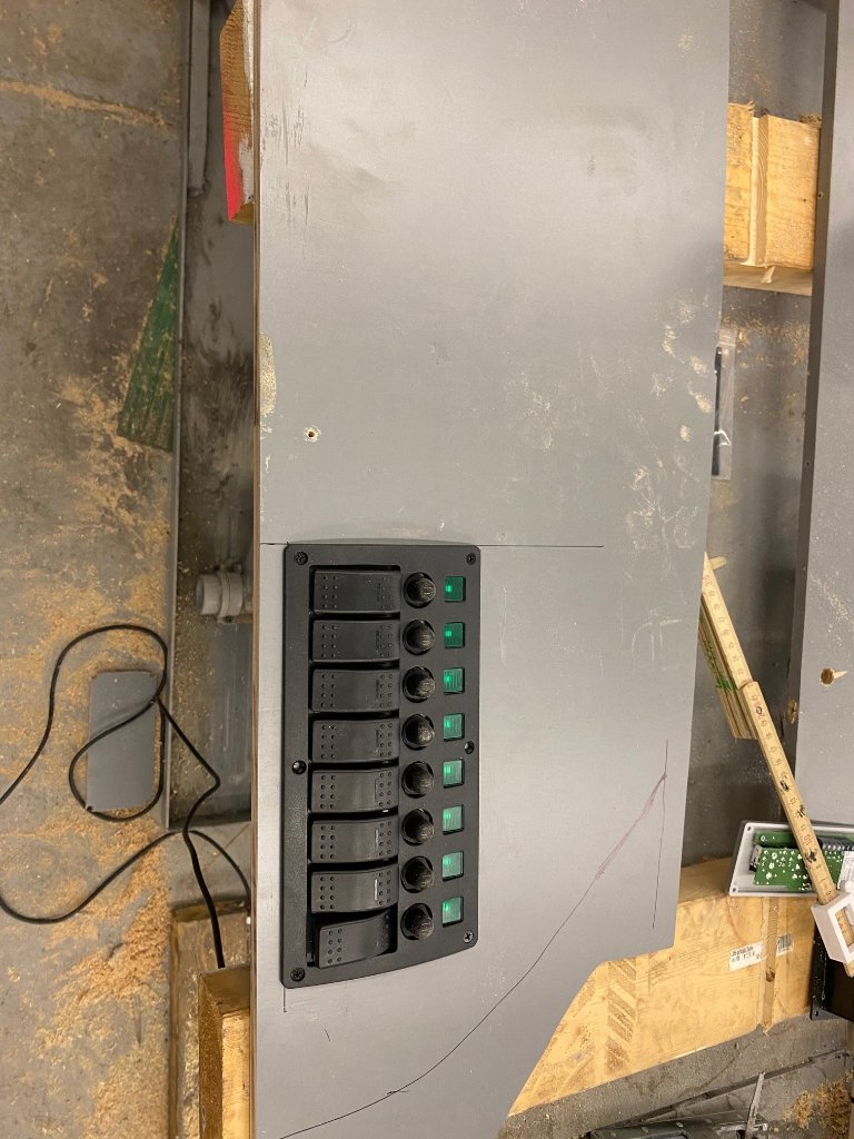

Tach Jannis,
dass stimmt ich muss noch, wie ein Neandertaler außen rum laufen. Mit gewissen akrobatischen Skills und keine falsche Scham vor Zuschauern, geht es bestimmt auch mit drüber klettern.

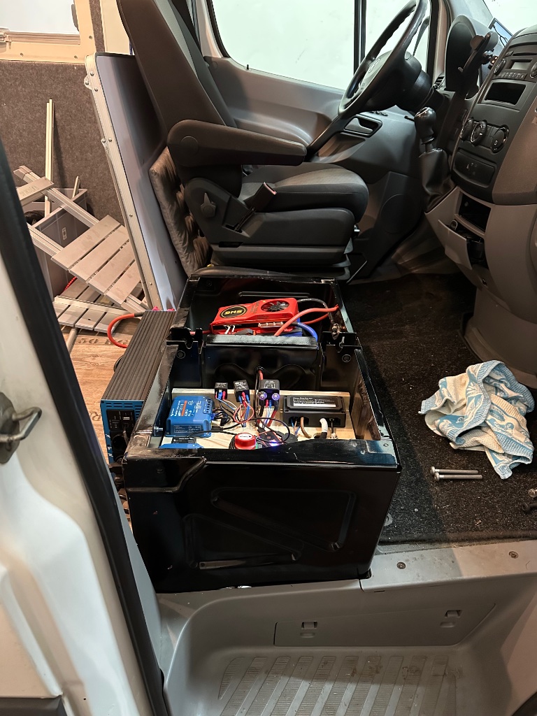

Aber ich habe mich für die Sitzbank entscheiden da ich den Platz für meine Aufbaubatterie mit BMS brauche und der Stauraum oben im Kopfbauteil ist enorm. Zusätzlich habe ich da gleich meine ganze Steuerung eingebaut.

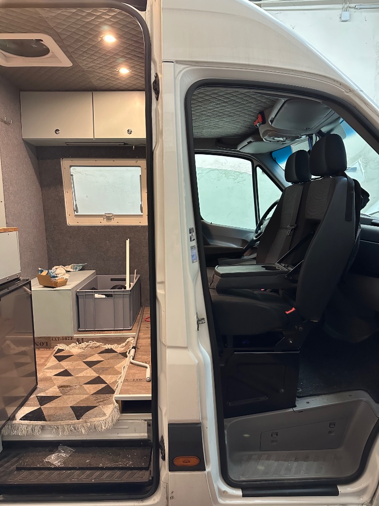

Hi ;) Meine Konsole ist jetzt auch angekommen und ich bin auf den ersten Blick sehr zufrieden, auch wenn das Ganze jetzt mit Zoll etc.. ein ziemlich teures Unterfangen war :)
Ich hätte noch eine Frage, da ich neben der Sitzbank noch so eine Lehne habe, die ihr vermutlich nicht habt. Könnt ihr die Sitzbank bei geschlossener Beifahrertür drehen?
Falls das bei euch geht muss meine Armlehne wohl weichen, falls nicht kann ich mir das abschrauben ersparen :P Ich komme gerade mit meinem Schrauber nicht so gut an die eine Schraube, weil die Handbremse im Weg ist, deshalb frage ich :)
