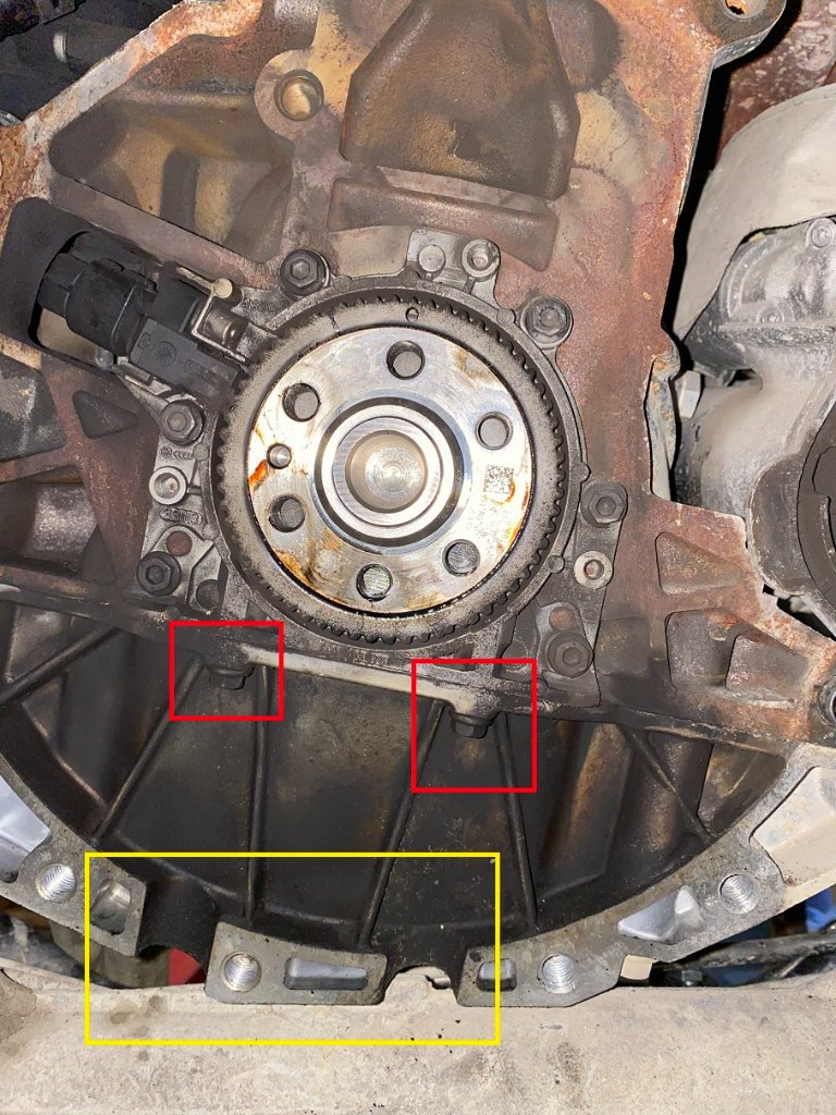

Mir sind zwar grade die beiden Mulden unten aufgefallen, allerdings bin ich der Meinung, kommt man wegen des Lenkgetriebes nicht an die Schrauben.
Laut offizieller Erwin Anleitung muss die Schwungscheibe raus.

Ist das wirklich so? Ich kann es kaum glauben. Das Foto von @nppw7 zeigt Öffnungen, wo man an die Schrauben ankommen könnte, wenn nicht das Schwungrad im Weg ist.

ich habe zu der Teilenummer des Schwungrades (03L 105 266 BG) eine Abbildung gefunden, wo 2 Auskerbungen zu sehen sind. Eventuell kann man durch diese die Schrauben der Ölwanne erreichen und muss nicht das Getriebe ausbauen. Kann das jemand bestätigen?

Du kommst nicht dran weil die ölwanne kurz oben die Vorderachse ist.
Die Schrauben wieder drin drehen ist fast noch Schwieriger .

Ok, danke. Ja, das ist richtig, Getriebe ausbauen ist nicht so schlimm. Es kommt aber eines zum anderen. Und die alte Kupplung und ZMS wieder einzubauen, geht natürlich auch nicht, also schon mal 600€ dazu... .

entschuldigt bitte die verspätete Antwort. Hier ist ein kurzes Update zu meinem Problem:
Obwohl ich eine Halle habe, passt mein Crafter dort nicht richtig hinein. Daher habe ich eine Nutzfahrzeugwerkstatt gesucht, die zufällig auch Fahrzeuge von DHL und Co. repariert. Die Mechaniker dort sind mit Reparaturen an Crafter und Sprinter vertraut und konnten die Ölwanne ohne Demontage des Getriebes entfernen.
In der Ölwanne fanden sie einen gebrochenen Kipphebel und den dazugehörigen Hydrostößel, der lose im Zylinderkopf lag. Dadurch war der entsprechende Ölkanal offen (ohne Gegendruck vom Hydrostößel) und die Ölpumpe konnte keinen vernünftigen Druck aufbauen.
Daraufhin wurden die Kurbelwelle und Nockenwellen auf Laufspuren kontrolliert. Zum Glück sah alles noch gut aus und der Motor wurde komplett überholt: Dichtungssatz, Lagerschalen, Hydrostößel, Kipphebel, Ölpumpe + Riemen, Wasserpumpe, Zahnriemen mit allen Umlenkrollen, Ölwechsel, Kühlwasserwechsel etc. Zum Schluss musste auch noch der Ventildeckel ausgetauscht werden.
Das Ganze hat 4200 € gekostet und ich bin danach knapp 8000 km problemlos bis zum Nordkap gefahren. Letztes Jahr bin ich die Küste entlang durch Frankreich gefahren und genau in den Pyrenäen begann das Problem mit dem Öldruck erneut. Nach insgesamt 15.000 km war der Öldruck und das Kühlwasser weg und der Motor hatte über 120°C. Jetzt habe ich Überdruck im Ausgleichsbehälter (Heizung etc. funktioniert nicht) und wahrscheinlich zusätzlich zum Ölproblem auch ein Problem mit der Kopfdichtung und der Wasserpumpe.
Seitdem steht der Crafter und soll im Frühjahr einen komplett neuen Motorblock und Zylinderkopf bekommen.

Re: Crafter CKUB Motor Probleme mit dem Öldruck
Dass das jetzige Problem noch ein Folgeschaden aus dem gebrochenen Rollenschlepphebel ist, glaube ich nicht. Kann es eventuell "nur" ein Schaden an der Zylinderkopfdichtung sein? Wurde eventuell nicht sauber gearbeitet? Bevor Du den kompletten Motor tauschst, würde ich mir erst einmal die Kopfdichtung anschauen.
Ich kann aber verstehen, dass Du keinen Bock mehr auf Experimente hast.
Zu der Ölpumpe: Ja, es gibt bei MIK-Motoren eine Ölpumpe, die einen Kettenantrieb hat. Die ist für alle VW 2,0TDI geeignet, die den Zahnriemenantrieb haben. Ob auch die Übersetzung geändert worden ist (schnelleres Drehen), weiß ich nicht. Für BMW jedenfalls bietet er das gleich mit an. Ich bin auch am Überlegen, ob ich die Pumpe bei mir umbaue. Der Aufwand ist nicht gering. Den scheue ich derzeit noch. Im Netz findet man eigentlich keine Probleme mit dem Zahnriemenantrieb der Pumpe bei diesen Motoren. Trotzdem ist es eine Schwachstelle, die ich beseitigen würde, wenn eh alles ab und offen ist.
Ich wünsche Dir erst einmal viel Erfolg. Und hoffentlich ist der Motortausch mit den insgesamt enormen Kosten nicht notwendig.
