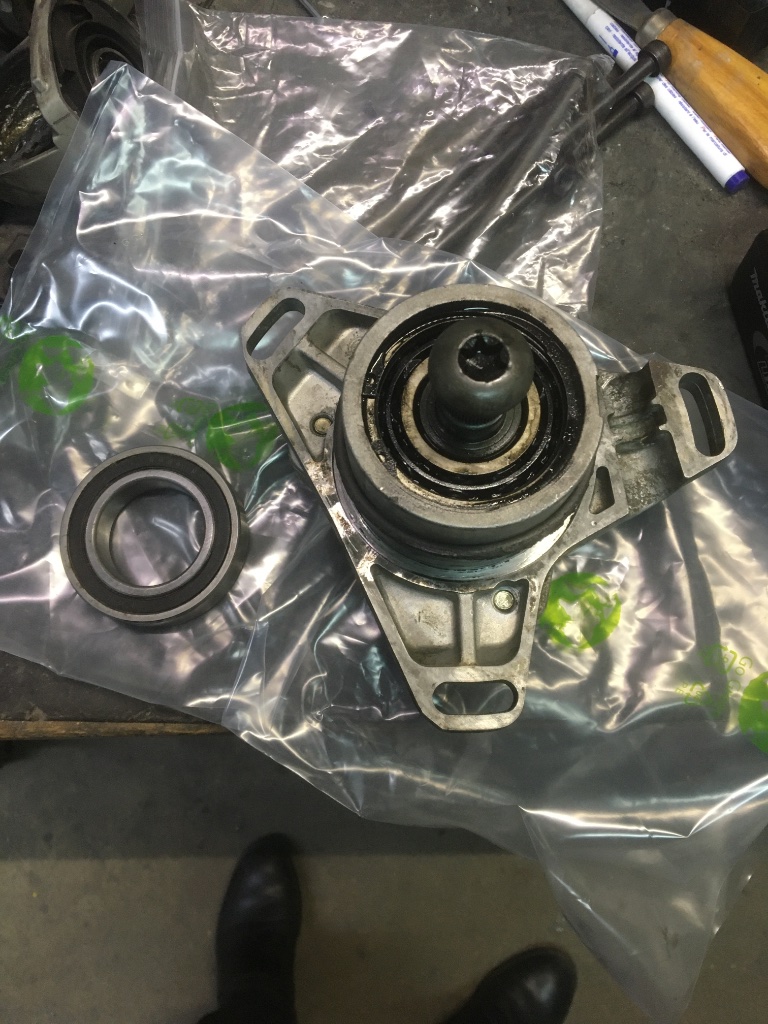

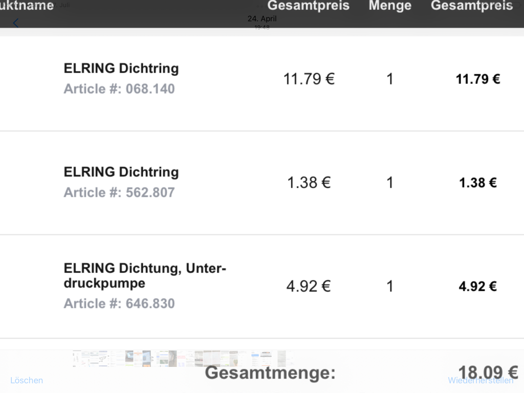

Re: Einspritzzeitpunkt der ESP stimmt nach Aus- und Wiedereinbau nicht genau
Zunächst solltest du diese Teile besorgen.
Dann ist die Front zu demontieren
Mein 212 läuft zur Zeit auch Einstellung nach Gehör
Nach Einbau der Wellendichtung darf circa 8 Stunden nicht gestartet werden.
Wellendichtung sitzt im Flansch Zum ausbauen muss die Vakuumpumpe ab. Dahinter ist die Schraube Linksgewinde für den Flansch
Siehe Fotos: Arbeitsaufwand ist sehr groß.
Hoffentlich findest du jemanden
