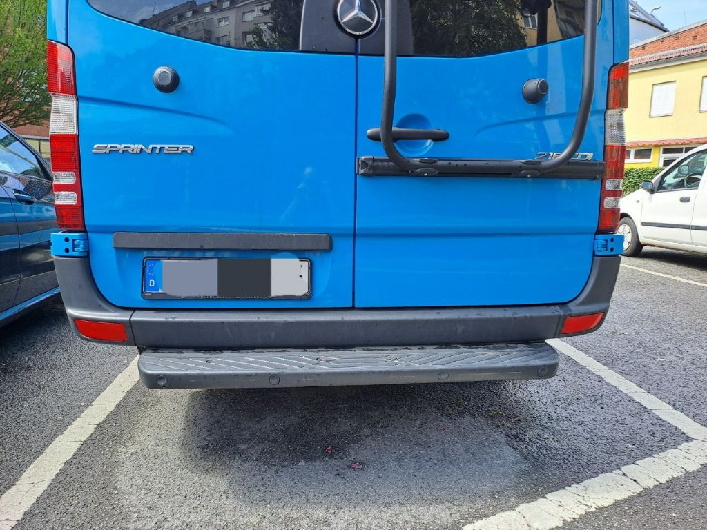

bei meinem Sprinter von 2016 funktioniert der Totwinkelassistent nur noch äußert selten und kurzweilig, angefangen hat es im Winter und wurde nach und nach immer schlimmer.
Ich möchte mich dem Problem selbst annehmen und erstmal nachsehen ob die Stecker verschmutzt oder oxidiert sind.
Bei der Suche habe ich herausgefunden, dass es 4 Radarsensoren gibt, in der B-Säule rechts und links (hinter der Plastikverkleidung außen) und in der Stoßstange hinten.
Die hinteren Radarsensoren konnte ich leider nicht ausfindig machen.
Bei meinem Sprinter ist an der Stoßstange hinten eine Trittstufe montiert in der auch die Parksensoren eingelassen sind (siehe Foto).
Wo genau sitzen also die hinteren Radarsensoren für den Totwinkelassistent und wie komme ich da ran?

Hello,
die Sensorik sitzt hinter der Plastikbeplankungen an den unteren Ecken der D-Säule. Teilenummer für den hinteren Sensor: A 906 900 22 03. Teilenummer gilt für beide Seiten.
