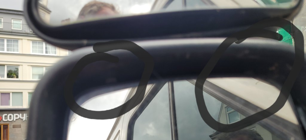

Hallo,die Zusatzspiegel sind sehr hilfreich,
um den toten Winkel abzudecken.
Für die Montage habe ich am großen Spiegel,
oben innen am Rand 2 Löcher gebohrt,
dort wird der Zusatzspiegel dann verschraubt.
