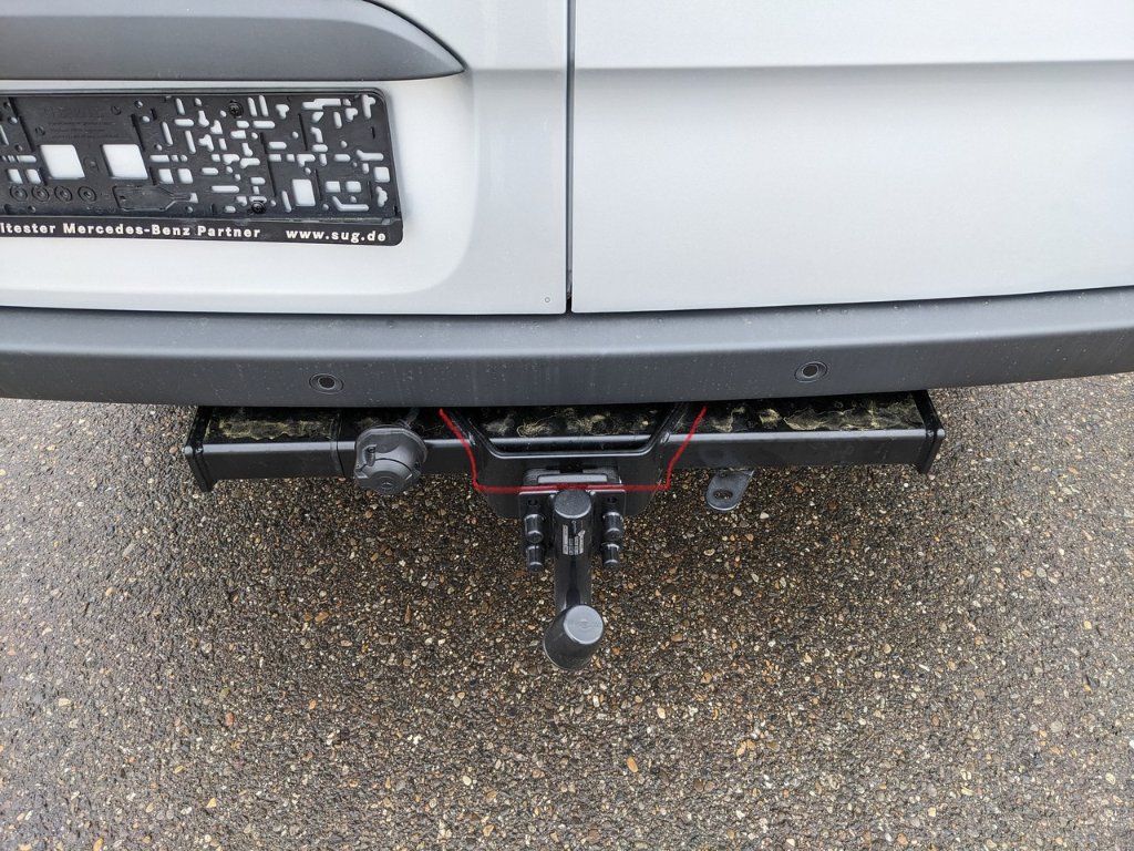

Meine AHK brauch ich 2-3mal im Jahr, sonst nicht.
Ich möchte das Teil jetzt als Trittstufe nutzen.
Da ich 360° Cam hab, gibts:
1. nix von Mercedes wie üblich für den Bereich
2. mir alles was es da zu kaufen gibt viel zu groß und viel zu Aufwendig ist.
3. Bei Fähren immer die Länge ausschlaggebend ist, manchmal schon der Kugelkopf alleine runter muss und somit 150€ spart. Ich stell mir in erster Linie erst mal eine 5mm Aluplatte vor die so oder so ähnlich wie angezeichnet ist.
Aber da diese Fläche zum aufsteigen noch zu hoch ist, dacht ich an sowas wie ein Klapptritt - anstatt dem montierten AHK-Kopf.
Vielleicht auch nur zum einhängen? Soll halt auch schön aussehen. Mit den Löchern hätte man ja "alle" Möglichkeiten und tausend Ideen...
Hat sich da von euch noch niemand Gedanken gemacht?

Ja so wie du das dort angezeichnet hast geht das schon allerdings hast Du dann immer die Anhängerkupplung als stolperteile sein und du fährst abgebaut rum. Besorg dir doch einfach einen alten Fahrradgepäckträger mit entsprechender Halterung und schnitzt dir daraus etwas das kannst du in Holz oder in Metall machen je nach handwerklichem Geschick.

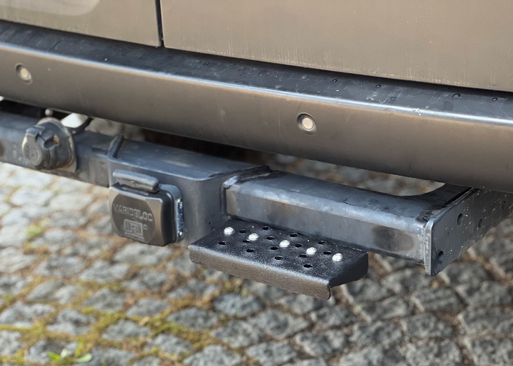

Ich hab mir den Variobloc zum schnellen Entfernen/ Tauschen des Kugelkopfes besorgt.
Beim 4x4 finde ich den Antritt auf der AHK zu hoch, deshalb habe ich mir eine kleine Trittstufe aus dem Rest einer Auffahrampe gebaut.
Zum stabilisieren sind drunter Flachstahlteile mit dem "Schnippi" der da raussteht verschraubt.
Grüße Ralph
Grüße Ralph

RagingBull hat geschrieben: 16 Aug 2023 13:57 Ich hab mir den Variobloc zum schnellen Entfernen/ Tauschen des Kugelkopfes besorgt.
Grüße Ralph

Hi,RagingBull hat geschrieben: 16 Aug 2023 13:57 Beim 4x4 finde ich den Antritt auf der AHK zu hoch, deshalb habe ich mir eine kleine Trittstufe aus dem Rest einer Auffahrampe gebaut.
das sieht interessant aus, wie hast du den Tritt befestigt?
Danke und viele Grüße!

Genau SO! Danke!RagingBull hat geschrieben: 16 Aug 2023 13:57 Zum stabilisieren sind drunter Flachstahlteile mit dem "Schnippi" der da raussteht verschraubt.
Grüße Ralph
Nur eine Frage, hält der Schnippi das aus? Wird der nicht krum?

Öhm ist das nicht dein Bild im Start Beitrag ? Da sehe ich doch das Rockinger Schnellwechselsystem. Oder was ist das da für ein Entriegelungshebel ?

Servus, den Variobloc habe ich von "Mersch Fahrzeugtransporter" Shop unter fhm-parts.de
Ja, der "Schnippi" hält das locker aus, zumindest meine 80 kg

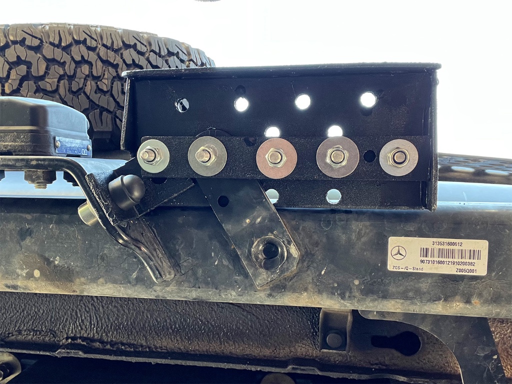

Als zweiten Schraubpunkt habe ich in dem Langloch links daneben noch einen Stahlwinkel montiert.
Das Ganze ist eigentlich nur ein Prototyp. Wollte die Stahlkonstruktion drunter noch verschweissen, habe es aber so gelassen.
Fotos könnte ich morgen machen.
VG Ralph
VG Ralph

Trittstufe Ansicht von unten

Sieht super. Danke für die Inspiration!

Mein Bild. Ja meiner hat die Abnehmbare ab Werk. Die Rockinger kommt an einen anderen Sprinter.Eisbär hat geschrieben: 17 Aug 2023 18:20 Öhm ist das nicht dein Bild im Start Beitrag ? Da sehe ich doch das Rockinger Schnellwechselsystem. Oder was ist das da für ein Entriegelungshebel ?
