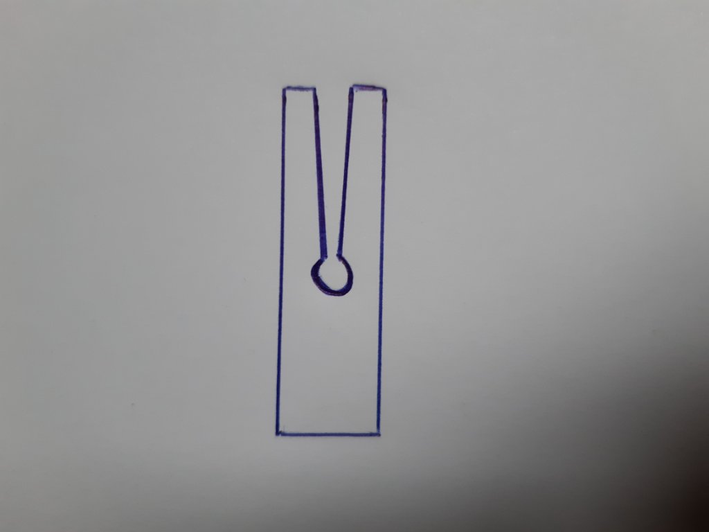

...sodele, hab mein "Fensterheberproblem" gestern in 20 Minuten beseitigt und dazu nicht mal den Mechanismus ausbauen müssen.
Ich hab aus "zähem" Kunststoff die Variante "Klammer" angefertigt.
So wie hier auf dem (geliehenen) Bild:
download/file.php?id=15366&mode=view
Ein zufällig herumliegender Eckverbinder eines Fliegenfensterrahmens ließ sich mittels Feinsäge, Cuttermesser und 7mm Bohrer schnell dazu überreden in die Gleitschiene der Scheibe zu passen...und das neu erschaffene Gleitstück war mittels "scharfer" Wasserpumpenzange ebenso schnell über den 7mm Pin der Scheibenmechanik gedrückt nachdem ich Pin und Gleitstück in der Gleitschiene positioniert hatte.
Und sollte die andere Seite mal fällig sein oder diese Schnellreparatur wider erwarten nicht dauerhaft sein...wird die nächste Reparaturlösung wieder so aussehen...wobei ich das dann sicher nicht wieder bei 32° in der prallen Sonne machen würde...denn das war die größte Hürde gestern
Gruß, Uwe

...schau dir das verlinkte Bild aus meinem alten Beitrag an.
Die "Klammer" wird seitlich über den Bolzen geschoben...da ist nix mit nieten.
Gruß, Uwe.
Gruß, Uwe.

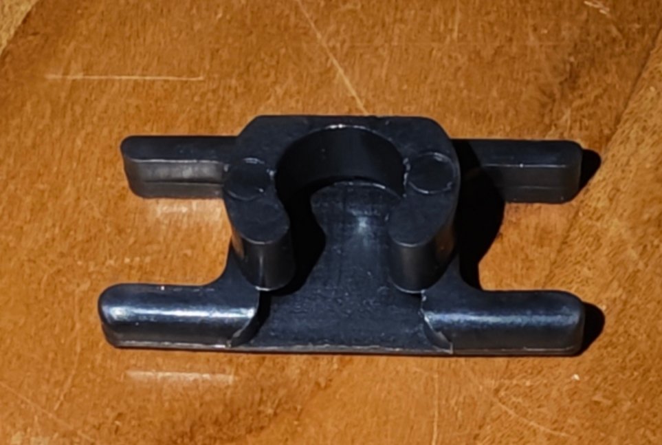

Re: Fensterheber gleitbacken 903
Vielleicht DIE Lösung?
das ist mein erster Eintrag und deshalb vorab mal ein dickes Dankeschön an die Betreiber und die vielen super Tipps!
Heute habe ich selbst einen: Diese Gleitbacken/Gleitstücke gibt es inzwischen bei eBay oder Amazon für 21 €, viel Geld für das kleine Stück, aber trotzdem gerne bezahlt! Das Besondere: die Gleitbacke hat eine Öffnung, so dass man sie über den fest vernieteten Pin/Nippel clipsen kann und fertig - also in 20 Minuten machbar, wenn man weiß, wie die Verkleidung abgeht. Um den Pin in die Schiene einzufädeln muss man noch den Mechanismus abschrauben (nicht aushängen).
Viel Freude damit!
(Suchtitel für den Clip aktuell: "Fenstereinsteller-Führungsclip, Fensterheber-Führungsclips Kunststoff-Einsteller-Führungsclip Ersatz für Sprinter 1995 Bis 2006 ")
