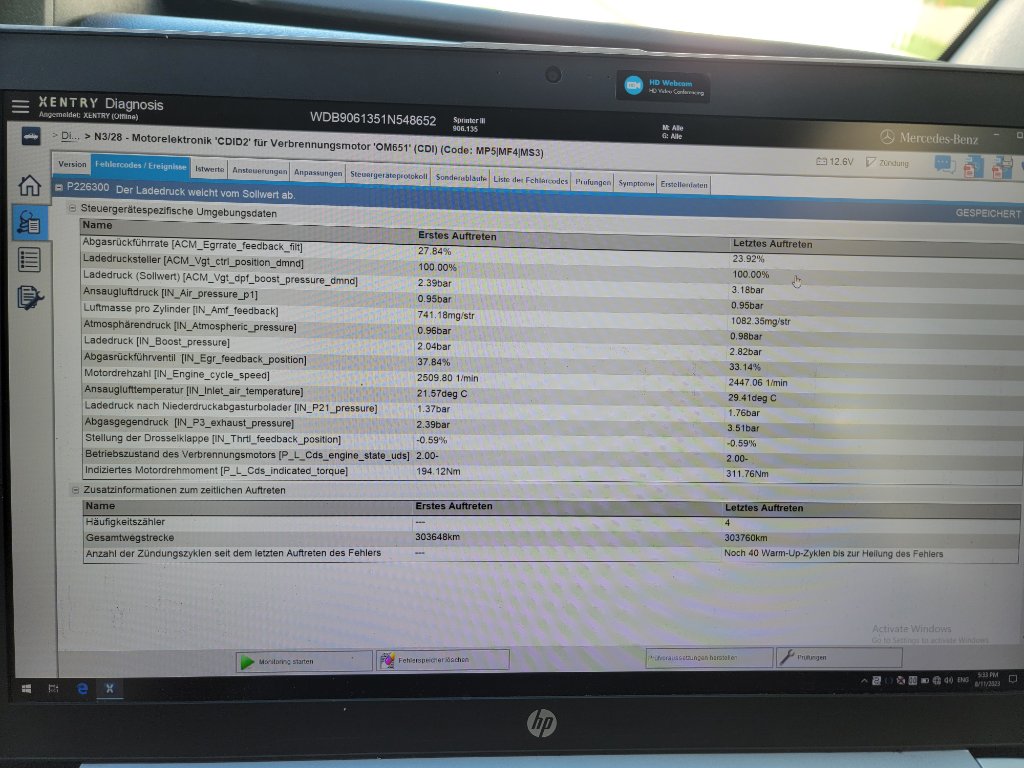

Anbei habe ich die Umgebungsdaten des Fehler aus dem Xentry angehängt. Die Umgebungsdaten sind immer sehr ähnlich bei jedem Fehleintrag.
Anfangs hatten wir den Fehler immer in Zusammenhang mit dem Fehler Aschegehalt im Partikelfilter zu hoch. Da war es naheliegend, dass bei 300k km der DPF fällig ist.

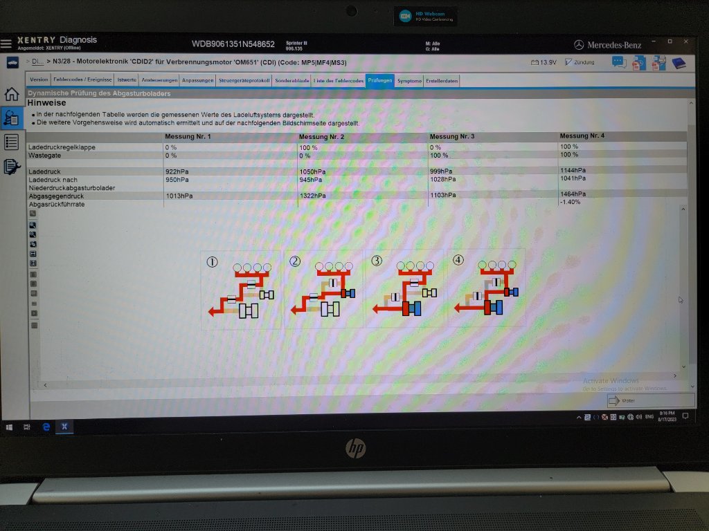

Die dynamische Prüfung des Turboladers habe ich in den Anhang gepackt. Laut einem Mercedes Mitarbeiter sollte der Ladedruck aber 1.3 bar sein.. Die Turboprüfung mit den neuen Turbo ist sogar noch tiefer als mit dem alten. Der Test wird bei Xentry aber mit I/O abgeschlossen... Bilder sind im Anhang.

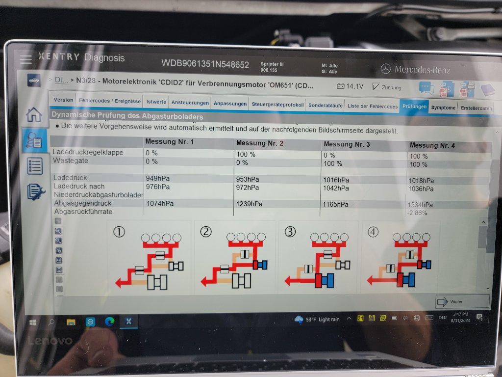

AGR-Prüfung vom Xentry etwas suspekt.. Foto im Anhang.
Die Druckdose des Bypass AGR Kühler lässt sich nicht immer via Xentry manuell ansteuern. Der Umwandler ist wie oben beschrieben neu. Die Spannungsversorgung sollte laut Xentry zwischen 11 und 14 Volt sein. Gemessen sind es aber 9V.. Intressanterweise ist das Ventil aber immer angesteuert wenn man es manuell über die Ansteuerung betätigen will. Bei einer zu geringen Spannungsversorgung hätte ich erwartet, dass das Ventil nicht schaltet. Kennt das Jemand?

Interessanterweise zeigen die Umgebungsdaten beim auftreten unseres Fehlers immer einen negativen Drosselklappenwert an. Darf der Wert Negativ sein oder könnte das ein Hinweis auf eine defekte Drosselklappe sein?
