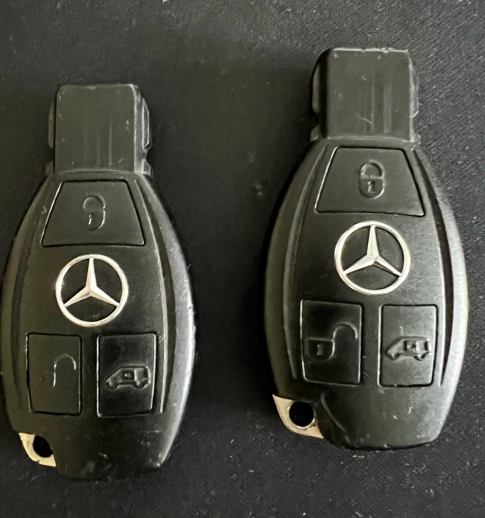

wir sind in einem Dilemma und wissen nicht weiter - der ADAC leider auch nicht (war gestern da).
Beide Schlüssel von unserem W906 316 CDI Sprinter sind defekt.

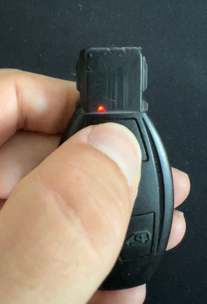

Im Detail: es wird zwar etwas gesendet (per Infrarot schätze ich) - aber die Zentralverriegelung geht nicht auf. Lenkradsperre entsperrt nicht.
Ich kann den Schlüssel nicht drehen, da die Lenkradsperre auch nicht entsperrt.

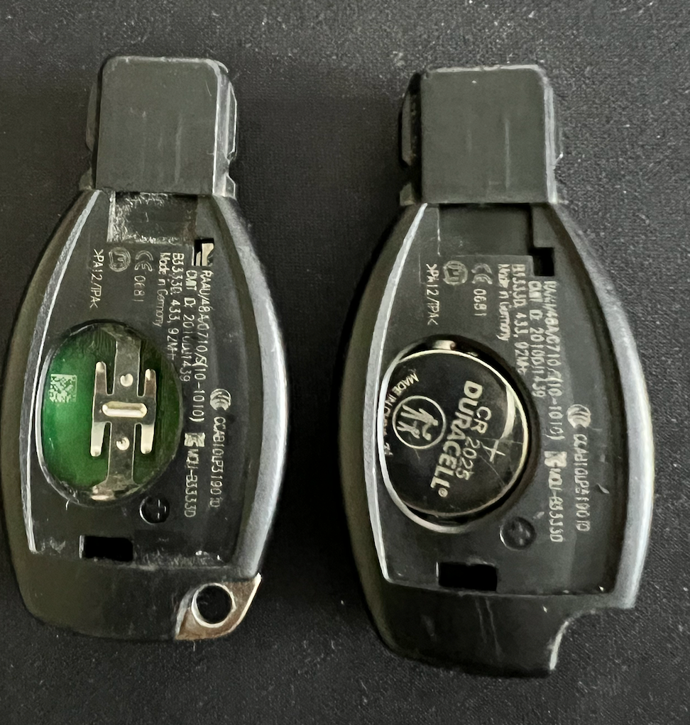

Knopfzellen CR2025 haben wir schon gewechselt - ohne Erfolg.
ADAC hat probiert ob die Lenkradsperre klemmt aber nichts erreicht. Mit dem Hammer mal geklopft - nichts.
Fazit: wir kriegen unseren Sprinter nicht entsperrt. Nicht gestartet.
Wir kommen mit dem Notschlüssel über die Seiten und Hecktür rein, aber ohne Entriegeln der ZV o.ä. können wir nichts machen. Absolut nichts.
Wir hatten schon mal letzte Woche den ADAC da und dann ging die Fernbedienung aus Heiterem Himmel kurz mal und wir konnten fahren. Aber dieses mal sind beide Schlüssel wieder defekt.
Wackelkontakt im Schlüssel?
Mercedes 24h Notdienst angerufen und gefragt ob die den Schlüssel ansehen können aber die konnte nicht löten und auch den Schlüssel scheinbar nicht auf machen? Auch der ADAC konnte es nicht. Fotos von den Schlüsseln anbei.
Habt ihr noch eine Idee?

Re: Beide Schlüssel defekt - W906 316 CDI Sprinter - wie ZV entriegeln oder starten?
Mir ist nicht bekannt wo die Wegfahrsperre in den Schlüssel sitzt.
Bzw. ob die beim "unvorsichtigem" Wechsel der Knopfzellen aus dem Schlüssel fallen kann.
Aber, so meine Vermutung, die funktioniert wohl nicht.
Die Batterien sind ja nur als Energiequelle für den Funksenders der Zentralverriegelung verantwortlich.
Wenn du also mit dem Notschlüssel die Türen manuell öffnen kannst, den Schlüssel ins Zündschloss steckst, dann müsste (wenn die Wegfahrsperre im Schlüssel erkannt wird) auch der Schlüssel im Schloss gedreht werden bzw. der Motor gestartet werden können. Die Zentralverriegelung hat meines Wissens nach, nichts mit dem Start des Motors zu tun.
Von da her, meine Vermutung, stimmt etwas mit deiner Wegfahrsperre nicht. Entweder wurde der Sensor beim Tausch der Knopfzellen irgendwie aus dem Schlüssel genommen. Oder euer Gegenstück im Zündschloss erkennt diesen nicht mehr.
Aber hier im Forum gibt es sehr viele Fachmänner die dir sicher helfen können.
Das auf einmal beide ( 2 ) Schlüssel nicht mehr gehen ist fast wie ein Sechser im Lotto und äußerst ungewöhnlich...
Punkt 1: Fahrzeug beim Freundlichen auslesen lassen
Punkt 2: Sicherungen kontrollieren
Punkt 3: Zündschloss prüfen
Viel Glück
Schon lustig, dass ADAC und MB dir das nicht erklärt haben und ich weiß auch nicht, was du löten wolltest. Wenn beide Schlüssel weder aufsperren noch Motorstart freigeben, dann hast du relativ sicher ein Problem mit deinem EZS, dirt werden die authorisierten Schlüssel verwaltet. Auslesen sollte helfen und danach solltest du weitersuchen. EZS sind öfter defekt, es gibt Betriebe, die sind aif die Reparatur spezialisiert. Daimler tausch nur für teuer Geld aus.
- Beiträge: 1165
Ich denke auch Zündschloss defekt.MB kann ja zumindest feststellen, ob die Schlüssel erkannt werden.
Gab es am Fahrzeug irgendwelche Spuren oder Unregelmäßigkeiten wie Sonnenbrille fehlt oder Sitz war verstellt? Nicht das sich jemand Zugang verschafft hatte, umcodiert hat aber nicht weg kam... nur so als Gedanke
Der Service24h war am Fahrzeug und hat die Schlüssel nicht ausgelesen oder hast nur mit Maastricht telefoniert?Phil-angeles hat geschrieben: 10 Sep 2023 10:48 Mercedes 24h Notdienst angerufen und gefragt ob die den Schlüssel ansehen können aber die konnte nicht löten und auch den Schlüssel scheinbar nicht auf machen? Auch der ADAC konnte es nicht. Fotos von den Schlüsseln anbei.
Und dann noch eine Frage: kann ich ohne den Wagen abschleppen zu lassen Montag früh ins Mercedes Autohaus und die Schlüssel neu machen lassen? Ich sehe derzeit keine andere Möglichkeit.
Danke und Gruß aus Hannover,
Phil
Ja, grössere MB-Werkstätten haben die Ausrüstung Schlüssel ohne Fahrzeug zu prüfen.
Die Wahrscheinlichkeit dass 2 Schlüssel gleichzeitig kaputt gehen ist sehr gering.
Eher wahrscheinlich ist das Zündschloss und noch wahrscheinlicher die ELV, um das aber prüfen zu können muss die Diagnose ans Auto.
Ja, genau das ist leider nicht der Fall. Liegt wohl am Lenkradschloss und Sperre. Ich stecke nämlich den Schlüssel rein aber zu drehen gibts da nichts weil das Schloss nicht entsperrt wird offenbar. ADAC hatte kurz die Vermutung, dass das Lenkradschloss klemmt, aber konnte es auch nicht mit Klopfen entriegeln. Ich habe auch schon 20x versucht da den Schlüssel zu drehen, das Lenkrad zu drehen, zu ruckeln, rütteln etc. aber naja - erfolglos.mpetrus hat geschrieben: 10 Sep 2023 11:05 Mir ist nicht bekannt wo die Wegfahrsperre in den Schlüssel sitzt.
Ja, der ADAC hat natürlich auch den Fehler ausgelesen aber irgendwie nichts richtig feststellen können. Er sagte dann es ist wahrscheinlich die Lenkradsperre die nicht entsperrt korrekt.
OK - dann hilft ja nur zu Abschleppen Mercedes Montag früh.
Sehr ärgerlich (und aufwendig) weil ja eigentlich nur die Schlüssel kaputt sind - aber okay.
Wagen steht in der Seitenstrasse aufm Bordstein und muss dann natürlich rausgehoben werden o.ä. oh mann.
Blöd auch, dass man nicht starten kann wenn die ZV nicht entriegelt...
Genau und leider bleibt dann nur die Option Abschleppen zur Mercedes Werkstatt und dort 2x den Schlüssel neu. Ärgerlich, aufwendig und teuer.Der-Chris hat geschrieben: 10 Sep 2023 12:33 Schon lustig, dass ADAC und MB dir das nicht erklärt haben und ich weiß auch nicht, was du löten wolltest. Wenn beide Schlüssel weder aufsperren noch Motorstart freigeben, dann hast du relativ sicher ein Problem mit deinem EZS, dirt werden die authorisierten Schlüssel verwaltet. Auslesen sollte helfen und danach solltest du weitersuchen. EZS sind öfter defekt, es gibt Betriebe, die sind aif die Reparatur spezialisiert. Daimler tausch nur für teuer Geld aus.
Löten wollte ich deswegen weil im Schlüssel vermutlich Kontakte aufgrund des Alters (2012) verödet sind. Das erkläre ich mir dadurch, dass der Schlüssel zwischendurch mal wieder 2-3x funktioniert hat.
Wenn du aber mit deinen beiden schlüsseln auch nicht aufsperren (Funk) kannst, dann spricht das nicht für eine defekte ELV. Die ist nur fürs entriegeln der Lenksäule zuständig und hat mit dem Funk nix zu tun.
