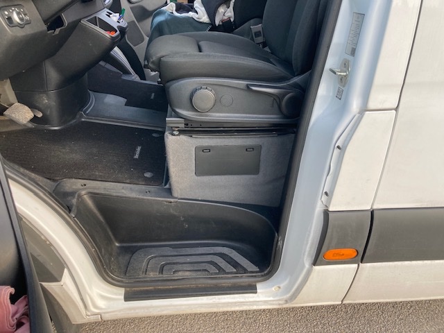

Bei Carthago nur billiger Filz

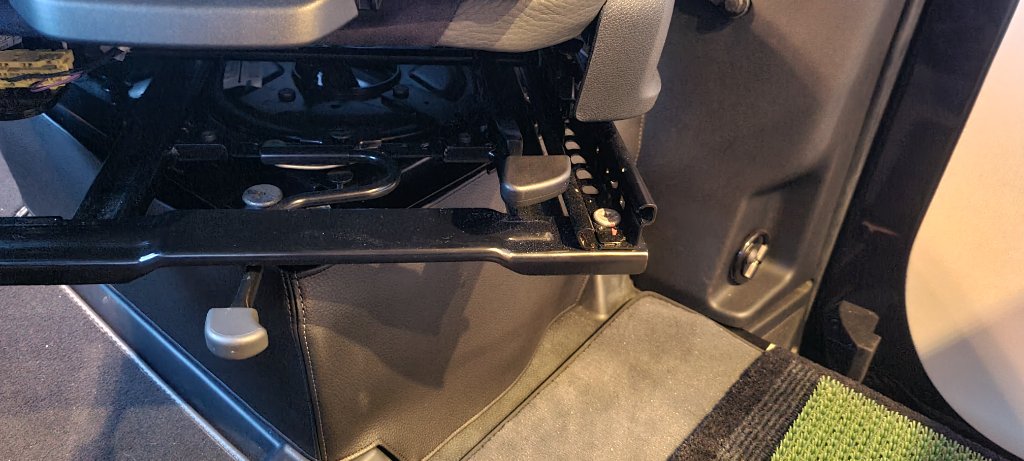

Ja. Genau wie auf dem unteren Bild wäre super!
