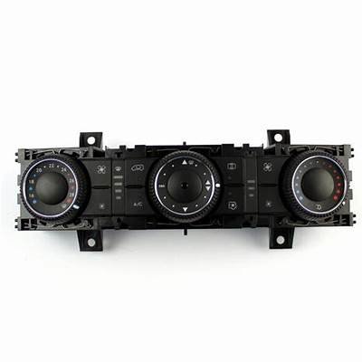

Ja der hat natürlich Klima eingebaut. Ich habe mal ein Bild vom Klimabedienteil eingefügt. So sieht es bei mir auch aus.

Mich nervt die Regelung auch echt doll... Mit dem proportionalen Einstellrad ging das wesentlich besser. Ich hatte immer eine Einstellung zum Aufheizen und eine zum Fahren..
