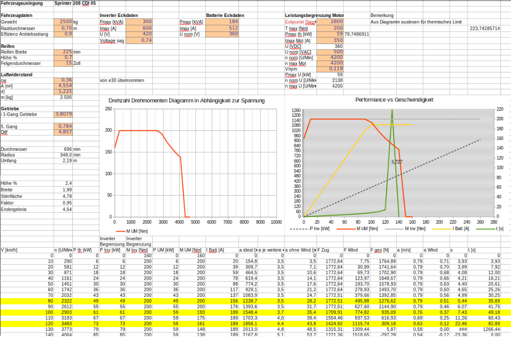

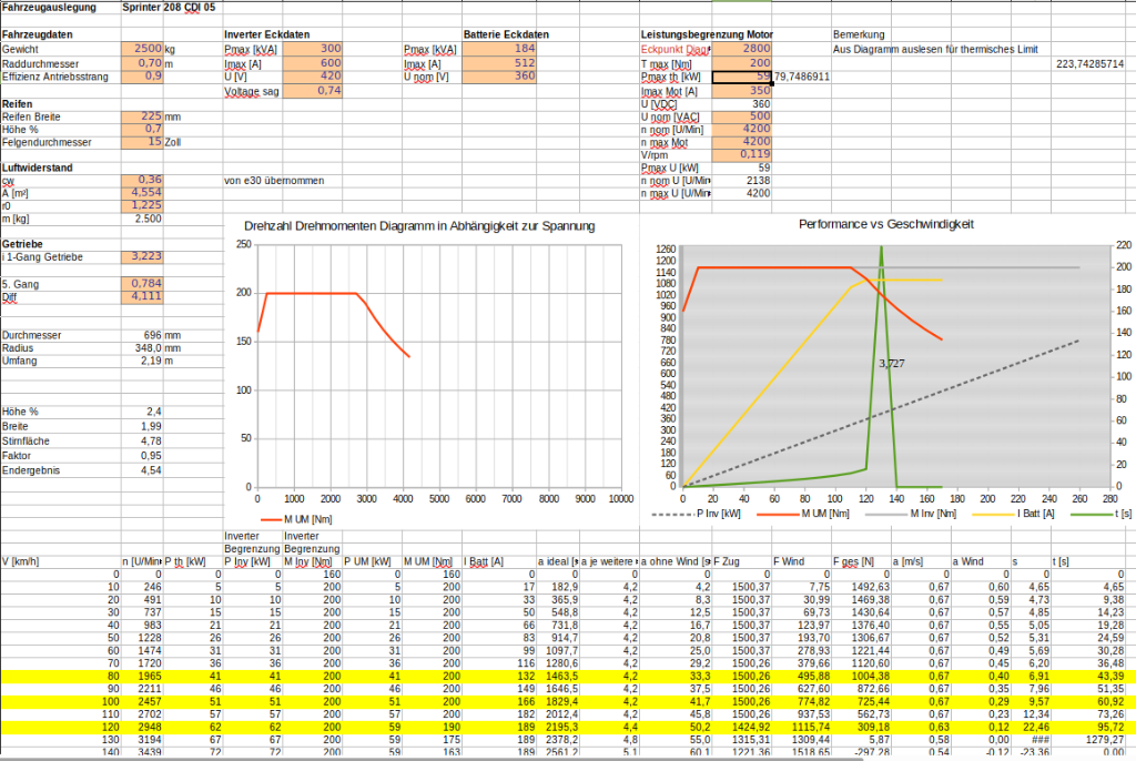

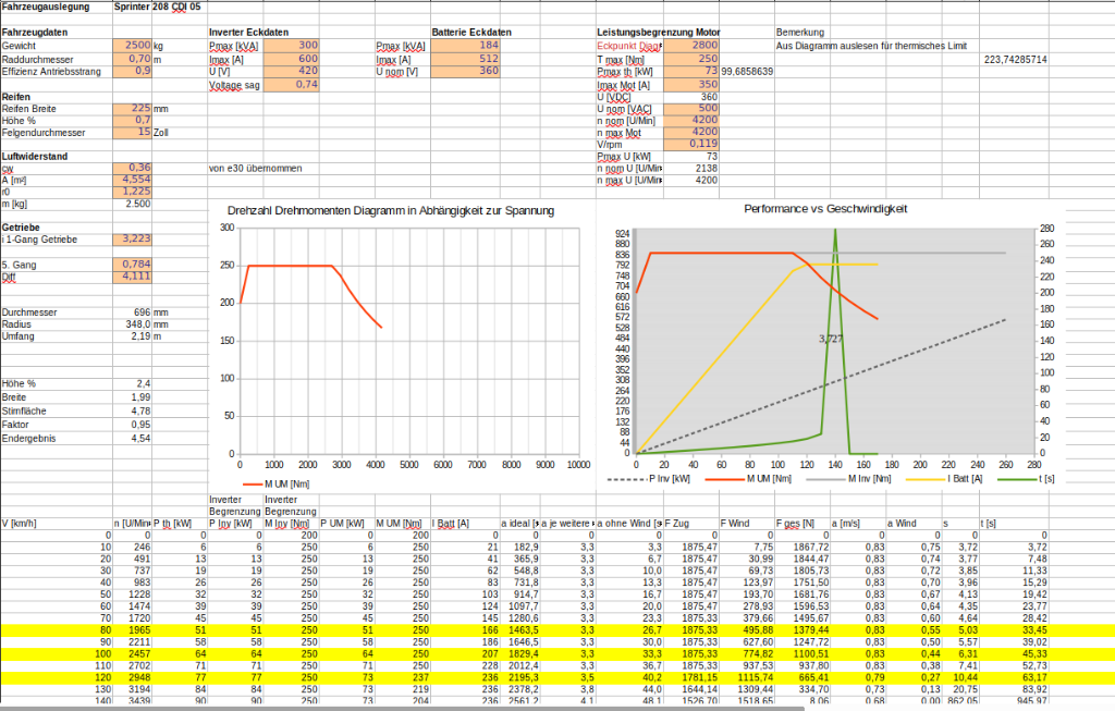

zum Fahrzeug:
Niedriges Dach, Bus Version, 6m Länge, 225/70 R15, Gewicht leer 2t, im Urlaub bis ca. 2,6t.
Getuned: Ich habe zum Ausprobieren eine Box zum Raildrucksensor eingebaut, das Drehmoment ist dadurch gestiegen. Angäblich auf 260Nm, kann ich nicht beurteilen, aber er zieht besser an, gehe daher von 250 Nm aus.
Streckenprofil sind die Urlaubsreisen gen Süden, Frankreich, England, Spanien, überwiegend lange Distanzen, Steigungen kommen Vorort vor, aber die lange Distanz überwiegt hier klar.
Die 4,111er Achse kann ich im recht guten Zustand für 450€ aus Spanien bekommen inkl. Versand.
FRAGE; Es wird hier nicht weiter auf ABS oder ESP eingegangen, da je Rad jedoch ein Kabel an das Radlager geht, gehe ich davon aus, dass die Achse auch für ESP Fahrzeuge geeignet ist.
Im WIS kann man die Hinterachsübersetzung einstellen, die Option habe ich mal gesehen.
Anbei der Link zur Achse:
https://ecooparts.com/de/gebrauchte-ers ... 5-tdi.html
Hier in D sind die Achsen meist verrostet, sie soll aus einem VW von 2004 kommen, Motorcode AVR, Teilenummer 9033510005. Aus Deutschland 590€ zzgl. Versand.
Die 3,727er Achse habe ich auch in meinem Tool berechnet, würde auch gehen, senkt die Drehzahl nochmals weiter ab auf 2200 U/Min, allerdings muss man vor den Kassler Bergen gleich den 4. Gang einlegen. Der 5. wäre dann eine Art overdrive wie es früher so schön hieß.
Eine sinnvollere Kombination wäre dann die Achse mit 4,111:
Mit Box fährt er mit 4,111 er Achse mit 95 km/h die 8% Steigung der Kassler Berge, ohne ca. 65 km/h.
Mit der alten Achse 4,857 mit Box 100 km/h, ohne Box 90 km/h
Wie ist Eure Meinung hierzu? Der Drehmomentverlauf ist näherungsweise, da ich kein exaktes Diagramm gefunden habe. Die Zeilen mit Inverter und Batterie bitte vernachlässigen, ich habe mein tool für die E-Fahrzeugauslegung mal etwas umgeändert
Re: 208 CDI Differentialübersetzung ändern
Ich sehe dass du dir viel Mühe gemacht hast.
Zur Achse kann ich nichts sagen, hoffe sie passt in deinen Sprinter.
Die 4,11er Übersetzung sehe ich bei ca. 250 Nm als möglich, wenngleich ich bei den 3 Bildern nicht alles verstanden habe. Die Kurve Drehmoment über Drehzahl müsste doch bei ca. 1500 U/min das Plateau erreichen, im Bild aber viel früher.
Was ich sehe ist die Leistung und das Moment je Variante, aber wo sind die Kräfte die diese aufzehren und das Ergebnis ob die Variante das kann und bis zu welcher Geschwindigkeit die Variante Bild 3 das kann? Vielleicht habe ich das aber nicht verstanden was du zeigen willst.
Hallo Clubby,
Fges ist die Zugkraft, die nach Abzug der Rollreibverluste (mir ist aufgefallen, dass diese in der Abschätzung noch gefehlt haben, 245 N bei 2,5t) und der Aerodynamischen Verluste noch nach bleibt. Somit entscheidet sich hier, ob das Fahrzeug damit noch beschleunigen kann in der Ebene oder eine Steigung noch schafft.
Das Drehmoment des Motors ist am Anfang zu hoch, da stimme ich Dir zu, auch der Abfall sollte die Beugung in der anderen Richtung aufweisen. Letzteres ist aber weniger dramatisch, sondern eher konservativ zu sehen, wenn man nicht gerade am Ende des Drehzahlbereiches liegt, da hier der Wert dann wieder u.U. etwas höher liegt.

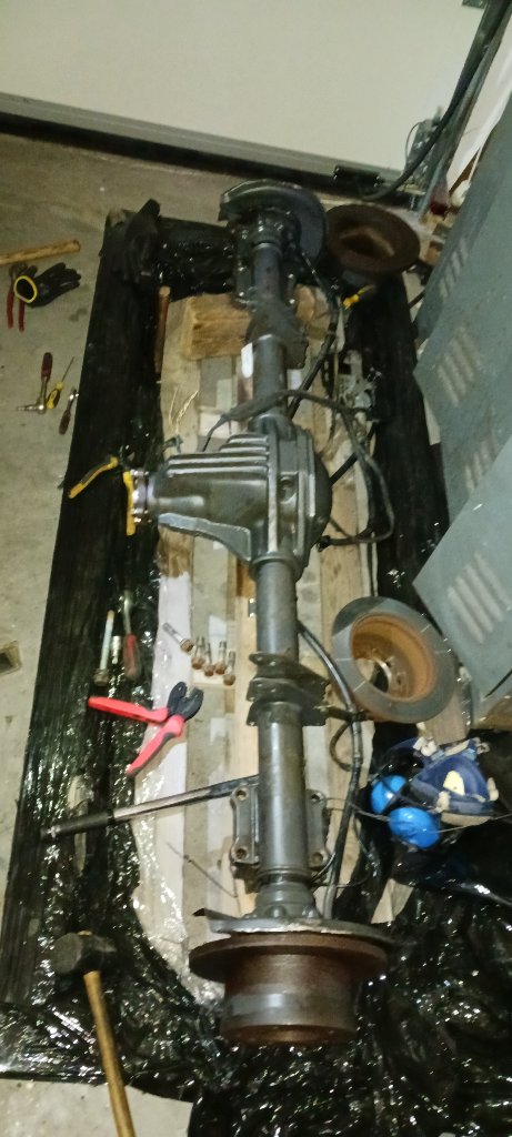

Die Achse ist übrigens aus Spanien angekommen, das Diff ist gesund, Spiel sehr gering, wie bei der aktuellen Achse und vorher an meiner aus dem 314er die nur 70000km runter hatte.
Aber, die Bremszangen fehlen. Nicht schlimm, aber auf dem Foto waren sie noch dabei. Naja, liegt dann auch nicht rum, da die vorhandenen wieder verwendet werden.
Wenn alles klappt, kommt der Umbau am Wochenende dran, ich werde berichten. Fahren kann ich erst wieder ab März (Saisonkennzeichen).
Der Scheibenrahmen oben fängt an leicht unter der Dichtung heraus zu rosten, da werde ich auch gleich mal bei gehen, das muß aufhören!

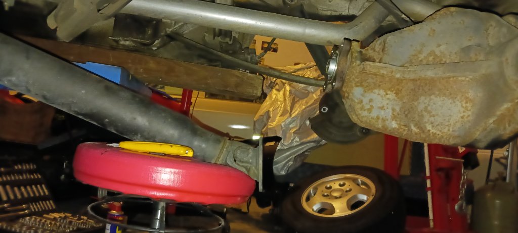

Die meisten Arbeiten sind abgearbeitet.
Am schwierigsten war die Elektrik. Der Händler hatte beim Ausbau die Schnittstelle zur Belagsverschleißanzeige abgeschnitten. Unglücklicherweise zu spät gemerkt, da hatte ich die Amp Superseal Stecker bereits gecrimpt. Also noch einmal gecrimt und nun sind die Drehzahlsensoren und Verschleißanzeigen montiert.
Ab Werk sind die Kabel verpresst und nicht vom Fahrzeug trennbar.
Die Stoßdämpfer habe ich gleich mit erneuert und den Rost vor dem Gummipuffer beseitigt, die Bremsscheiben und Beläge waren noch fast wie und sind geblieben und werden morgen montiert.
Leider habe ich dabei feststellen müssen, dass der Radkasten durchgerostet ist, der kommt dann als nächstes dran.
Fazit, etwas Arbeit aber machbar.
