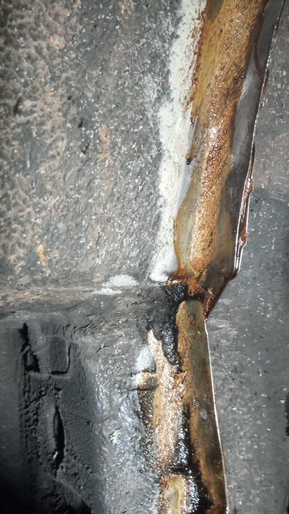

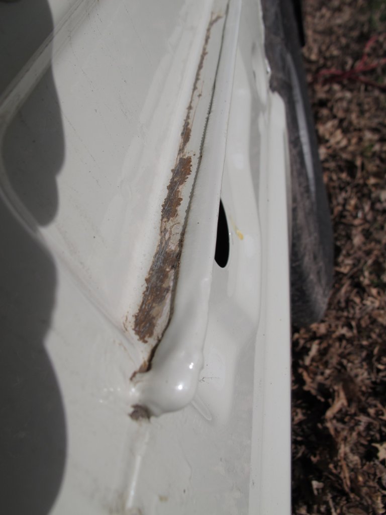

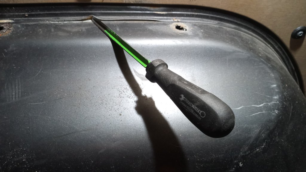

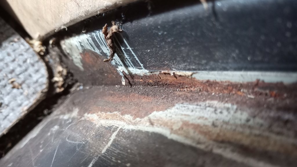

Also einen 907/910 habe ich nicht. Daher kann ich nur auf meine Erfahrungen am 906 MOPF verweisen.
Bj. 2016, in den ersten vier Jahren BAB Langstrecken, danach gemischter Einsatz, kein offroad.
Bei der HU bisher keine Probleme. Dennoch zeigten sich in den hinteren Radhäusern vor einigen Wochen
braune Flecken an einzelnen Stellen in der Steinschlagschutzmasse. Ich habe mich für die Radikallösung
entschieden und mit Flex & Zopfbürste den Falz auf beiden Seiten komplett freigelegt. Das war gut so!
Hellbraun: Rostumwandler. Dunkelbraun an drei Stellen am Blechfalz: Rost

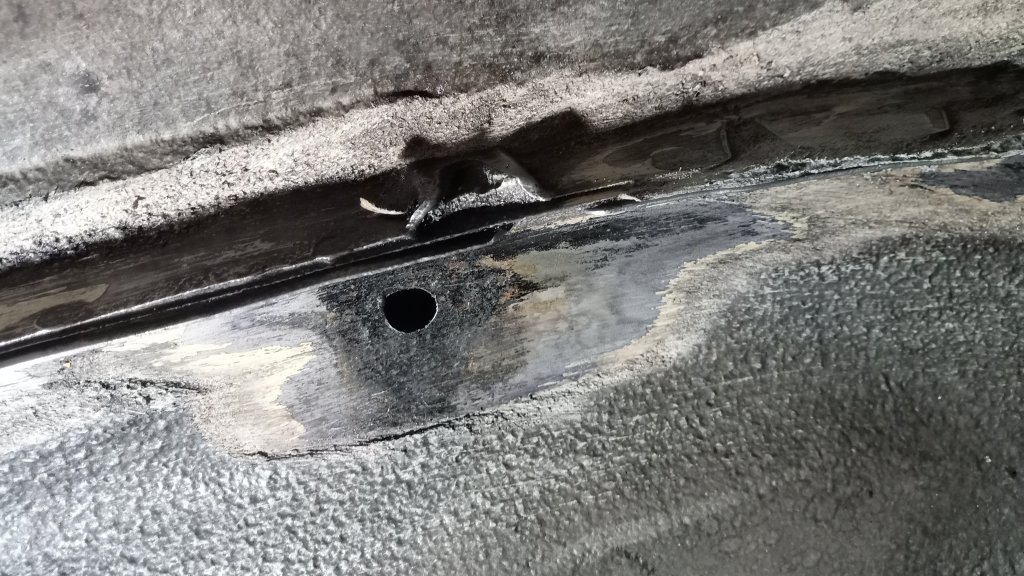

Eines der beiden Löcher oben im Radkasten, die mit Gummistopfen verschlossen sind: flächiger Rostansatz ringsum
desgleichen noch ohne Rostumwandler

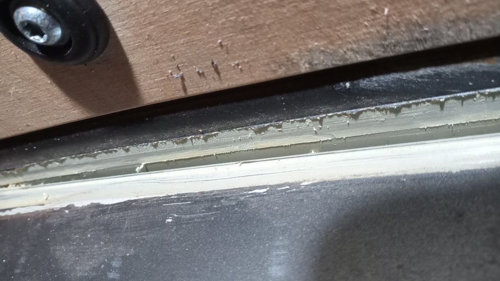

Die Innenansicht (links am Bildrand) und Beginn der Arbeiten. Nahtabdichtung mit Dreikantschaber entfernen...
...und saubere Bereiche entdecken *FREU* ...

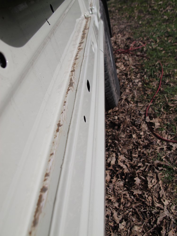

... aber auch Rost (Radkasten hinten) links im Bild Ladeboden, oben Seitenverkleidung.
Ich habe den Rost so gut es eben geht entfernt, arbeite dann mit Rostumwandler und Owatrol. Beide
Mittel sollten genug Zeit haben in den Falz einzudringen. Danach wird grundiert, lackiert und neu versiegelt.
Die Lokaris sind dank Rosis Support bereits geliefert und werden dann als Abschluss montiert.
Der Auftrag von PVC-Nahtabdichtung und Steinschlagschutz sah bei mir gut aus. Sehr gute Schichtdicke
und sauber versiegelte Falze. Dennoch hat es eben nicht 100% an allen Stellen funktioniert. Daher gilt
hier sicher: sei wachsem, auch bei künftigen Fahrzeugen.
Rückblickend würde ich ein Neufahrzeug mit Schutzwachs hell konservieren und gleich mit Lokaris
versehen.

der.harleyman hat geschrieben: 03 Jan 2024 14:26 Dennoch zeigten sich in den hinteren Radhäusern vor einigen Wochen
Finde ich bei über 400.000 Kilometern nicht so dramatisch. Da haut es immer mal was in die Radkästen.

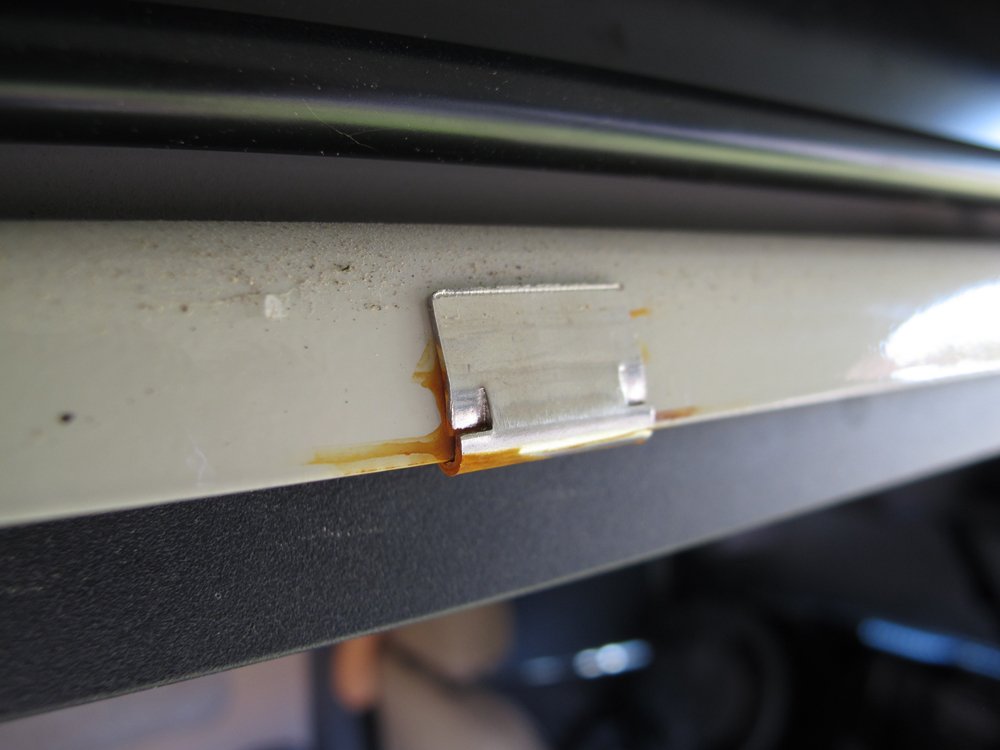

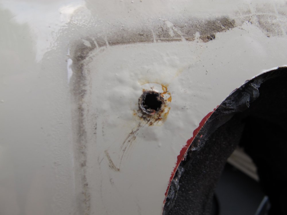

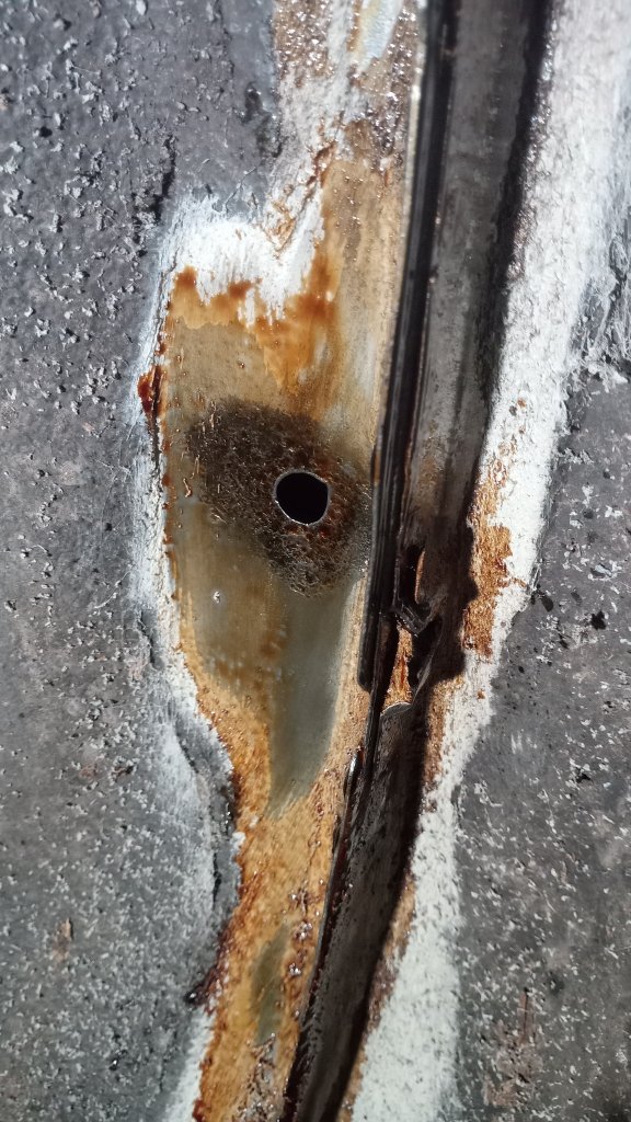

GCS 2017 - Rost nach 2½ Jahre. Hinten den Leitplancken (MB), hinten den Trinkwasserklappe (HYM) und unter den Befestigungsclips der oberne Muskietenturschiene (HYM).

Bagu hat geschrieben: 04 Jan 2024 15:41 GCS 2017 - Rost nach 2½ Jahre. ...
Da sollte grundsätzlich eine Nachbesserung von MB auf Kulanz möglich sein?

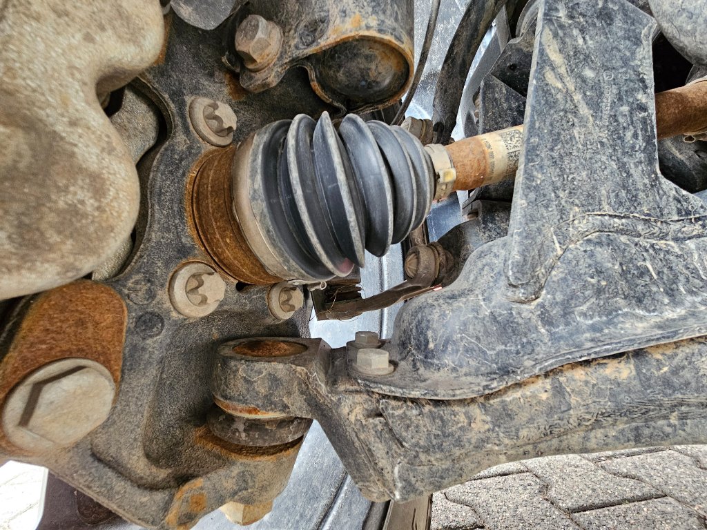

Ich fahre einen 907. Den habe ich im letzten halben Jahr zum Wohnmobil ausgebaut.
Mein erster Eindruck war sehr gut. Der Unterboden ist sehr gut konserviert. Das Blech ist verzinkt, sogar noch in Fensterhöhe bein Ausschneiden der Öffnung war Zink unter dem Lack. Das ist erst mal sehr positiv, offensichtlich hat Mercedes da gelernt und viel verbessert.
Allerding war ich neulich geschockt, als ich mir die Räder vorn von unten angeschaut habe.
Die Antriebswellen und ein paar andere Bauteile sind schon richtige tief eingerostet.
Ist das normal?
Oder ist das ein Gewährleistungsgrund?
Mit internetten Grüßen Thias

Den dicken Gussteilen und den Achswellen tut das nix , aber beobachte mal den Achsträger da wird sich einiges tun in sachen Rost und das ist weniger witzig. Ich muss da auch bald wieder bei. Der ist einfach mangelhaft lackiert. Eigentlich nur schwarz angehaucht.
Peter23
Beiträge: 48
Registriert: 26 Feb 2022 12:21
Re: Sprinter 907/910 Korrosion
Beitrag von Peter23 »
Hallo Thias,
Gussteile sind schon sehr massiv und haben einen gewissen Eigenschutz, aber auch nicht unbegrenzt, Antriebswelle und Federbein geht gar nicht.
Lass mal z.B. 15 Jahre Witterung mit Salz im Winter auf die jetzt schon korrodierten Teile einwirken, das kann nur übel enden.
Ich vermute MB wird dir erzählen, das gehöre so, oder sei Stand der Technik, daher würde ich selbst einen Korrosionschutz auftragen.
Kannst auch drauf hoffen, dass die Antriebwellenmanschette vorzeitig undicht wird und sich eine dünne Fettschicht über den Rost legt.
Wenn du den länger nutzen möchtest würde ich was dran machen, ansonsten aber auch.
