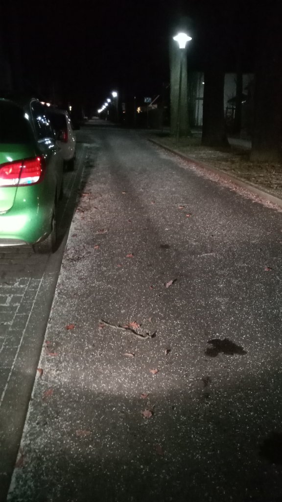

Hier mal eine kleine Gegenüberstellung H7-Nebel vs. China-LED. Das weniger gelblich
leuchtende Licht ist bereits au den Fotos zu erkennen. Subjektiv ist der Unterschied
in der Wahrnehmung für das menschliche Auge viel deutlicher.
H7 Nebel ab Werk
H7 Nebel ab Werk
vs. LED Nebel (noch auf einem Holzklotz positioniert)
