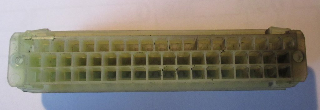

ich wollte heute die Kabel für den Tempomaten in den Stecker meines Steuergerätes einbauen.
Stecker haben wir abbekommen vom Steuergerät und auch den "Einsatz" in dem die Pins sitzen ein wenig hochbekommen nachdem wir ne menge Dichtmasse rausgepult hatten. Leider war dann auch schluss, der Stecker lies sich nicht weiter Zerlegen, es scheint eine Harte Masse in dem Runden Stutzen zu sitzen in den der ganze Kabel Strang reingeht. Da hat sich mit aller gebotenen Vorsicht nichts weiter gelöst....
Hat da wer einen Tip, ne Anleitung oder sonst ne Idee oder hat das schon mal selber gemacht?
Sprinter 312 von 98 mit einem MAS 25.3 Steuergerät.
Wäre doof die aktion an dem Punkt abzubrechen nachdem alles andere bereits passiert ist.
Hat vielleicht alternativ noch jemand ein Defektes Steuergerät oder einen Kabel strang mit Stecker über der nicht mehr gebraucht wird oder eh kaputt ist, da würde ich gerne mal schauen ob ich eine andere Methode finde die Lewitungen da anzuschliessen, ohne mein funktionieredes System zu schrotten.
Oder hat wer ne Bezugsquelle für nen Steckergehäuse oder nen ganzen Stecker? Mit den Nummern die da drauf sind finde ich nichts und der mb-teilekatalog is scheinbar offline.

Hi Michel,
danke für deine Antwort, nen Foto deines Steckers wäre natürlich extrem Hilfreich da ich das was du schreibst entweder nicht verstehe oder wir von einem anderen Stecker reden.
Ich hatte den Stecker meiner Steuergerätes die tage ne ganze weile in der Hand und bin wie schon geschrieben daran gescheitert den "Deckel" abzuziehen weil im "Hals" eine feste Msse ist und so die Kabel so fest sind das ich da nichts bewegen kann.
Ich habe das Isolierband abgemacht und den ganzen Wust von einzelnen Adern so weit freigelegt das ich da auch nach unten rutschen könnte mit dem " Deckel" aber da ist wie gesgat diese Feste Masse, Harz drin die das verhindert.
Den Weissen "Einsatz" in den die Pins gesteckt werden müssen bekomme ich dao natürlich nicht raus und das Steckergerhäuse (Deckel) ist nicht zu zerlegen. Es müssen sich meiner ansicht nach die Kabel bewegen und die sind fest.
Die Pins habe ich da die Kabel und den Bremslichtschalter und das Steuergeröt ist Codiert.....
Gib gerne bescheid wenn du nen Fotos findest.

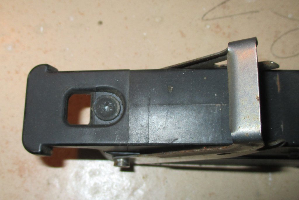

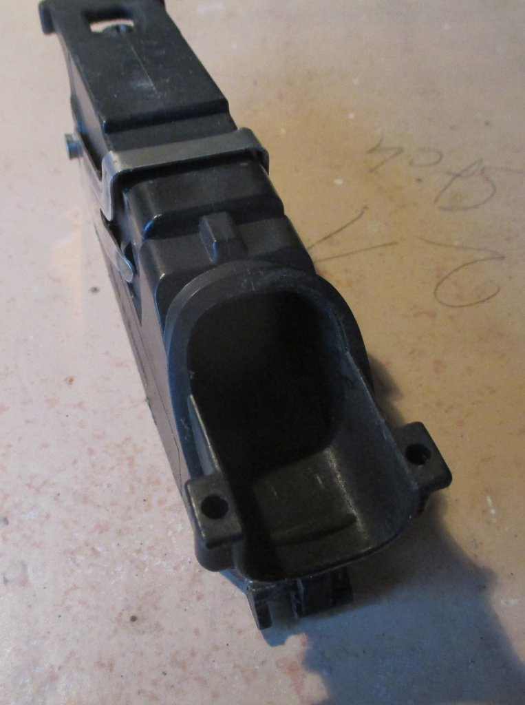

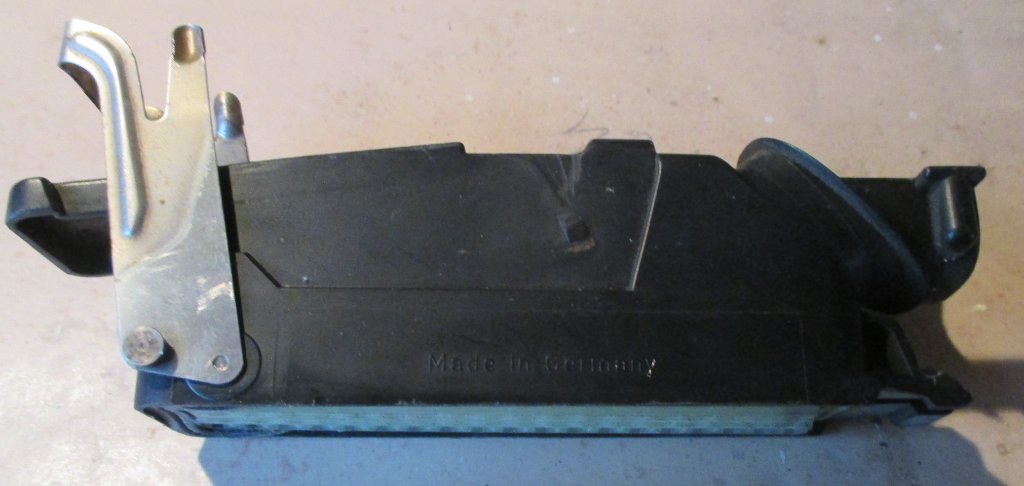

So, Stecker gefunden. Blöd, wenn man viel Platz hat. Dann hat man auch viele Stellen, die man zustopft...
Meine Gedächtnisanleitung stimmt nicht, da hat mich meine Erinnerung betrogen. Ich versuche es nun anhand von Bildern.
Das ist der komplette Kamerad. Klappt man die Verriegelung um, löst sich die hier linke Seite und man kann die rechte Seite aus der Nut und damit aus dem Steuergerät ziehen.
Hier gehört eigenlich noch eine Schraubkappe drauf. Keine Ahnung, warum die abgängig ist. NmW gibt es hier aber verschiedene Ausführungen, auch welche mit Isolierband und/oder Kabelbinder. Hier kommt das gebündelte Kabel raus.
Verriegelung offen, keine Überraschung.
Hier versteckt sich eine kleine Schraube, die den Rahmen der Steckereinsätze festhält. Raus damit.
Der soll raus. Die Dichtung rauspopeln.

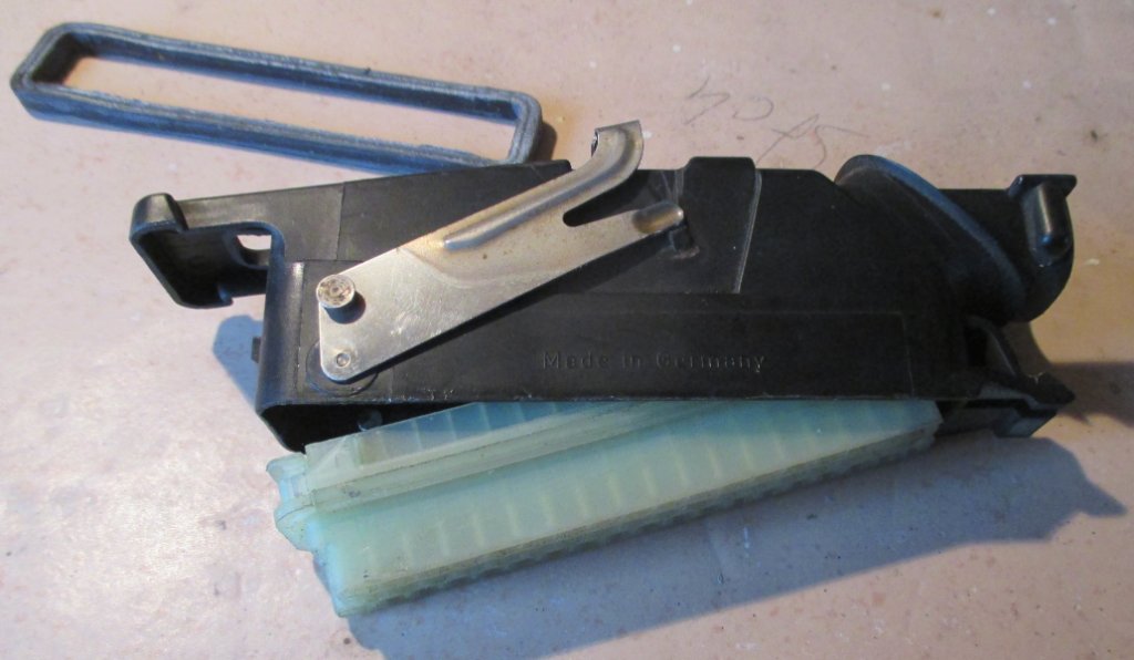

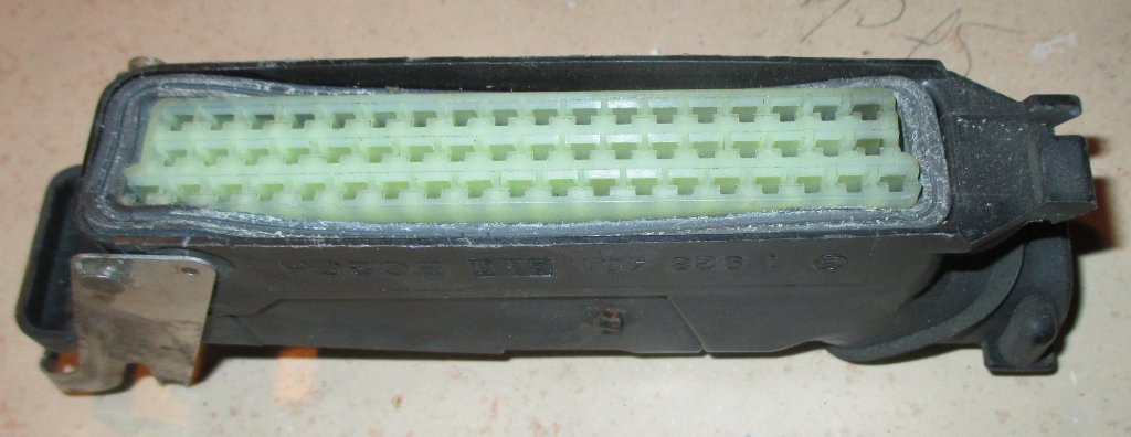

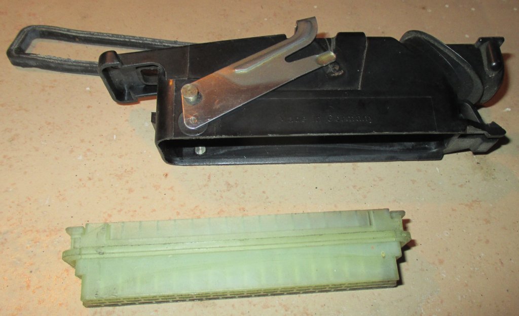

So zerlegt er sich dann. Rechts ist er auch nur eingehängt. Zum Herausziehen des Rahmens gefühlvoll etwas Gewalt anwenden. Er bleibt an den Nieten der Verriegelung hängen, muss da aber vorbei.
So soll das dann aussehen. Easy zu handeln ohne Kabel.

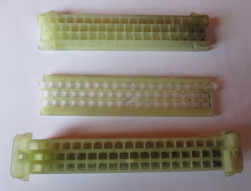

So sieht der Rahmen von der Kabelseite her aus.
Aus diesen drei Teilen besteht der Rahmen. Man muss diese Teile Richtung Kabelabgang voneinander trennen. Dazu am Besten ein stumpfes Messer in der Küche klauen, zwischen die Teile stecken und etwas drehen/hebeln. Der obere Teil klipst sich aus, kann aber wegen der ganzen Kabel nicht weg.
Nun die neuen Pins einsetzen. Danach mit etwas Gerüttel alles wieder zusammenklipsen.
Den Stecker in umgekehrter Reihenfolge wieder zusammenbauen.

Hab mir die Beiträge und die Unterlagen auch mal alle durchgelesen aber komme erst in ner weile wieder dazu die Batterie und den Batterie Halter auszubauen und mich an meinen Stecker zu setzen und die Infos mal durchzugehen.
Aber hab schon mal ne Frage, ich hab ja weiterhin diese "Masse" da drin und die muss ich ja trotzallem irgendwie aufweichen oder sind die Kabel im Stecker selber wenn ich den Einsatz Zerlege wie erklärt dann lang genug um dahinter zu kommen um die neuen Pins einzusetzen?
Naja und wenn ich die da rein bekomme müsste ich die neuen Kabel ja immernoch durch den "Hals" bekommen und dann dafür die Masse rauspuhlen...
Evtl wird sich das auch selbst erklären wenn ich an meinem Stecker bin und den Neuen Stecker noch zum anschauen daneben liegen habe aber wollte zumindest mal fragen, evtl ist ja noch wer anders grade an dem ding dran.
Grüße und danke für die ganzen Infos!!

Re: Steuergerät Stecker Auseinanderbauen
Wenn du sowieso schon ein neues Gehäuse bestellt hast, warum zerstörst du das alte nicht gleich?
Wenn du an der Masse herum doktorst, läuft du in die Gefahr, die PVC-Umhüllung der Adern zu beschädigen. Das solltest du tunlichst vermeiden. Ich würde die Masse auch nur mechanisch entfernen wollen, und alles, was darum herum stört, möglichst entfernen. Wenn du die Sicherung der Steckkontakte gegen heraus rutschen wieder vorsichtig in ihre ursprüngliche Position zurück biegst, kannst du die Federkontakte in dem neuen Gehäuse wiederverwenden.
