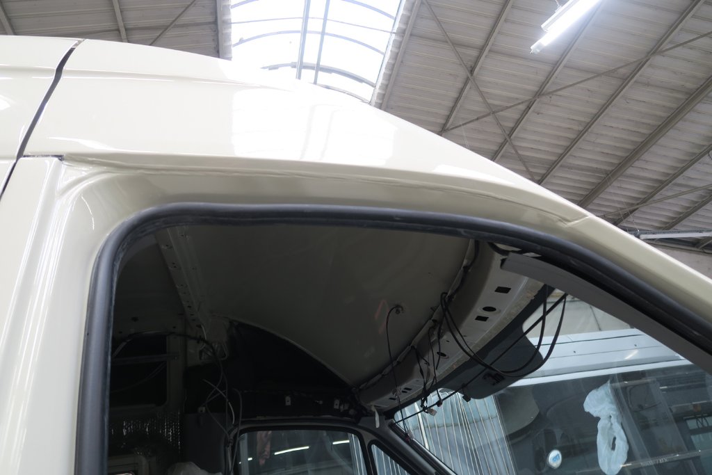

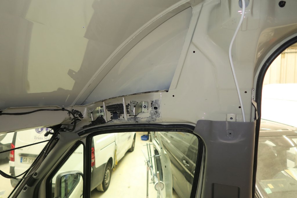

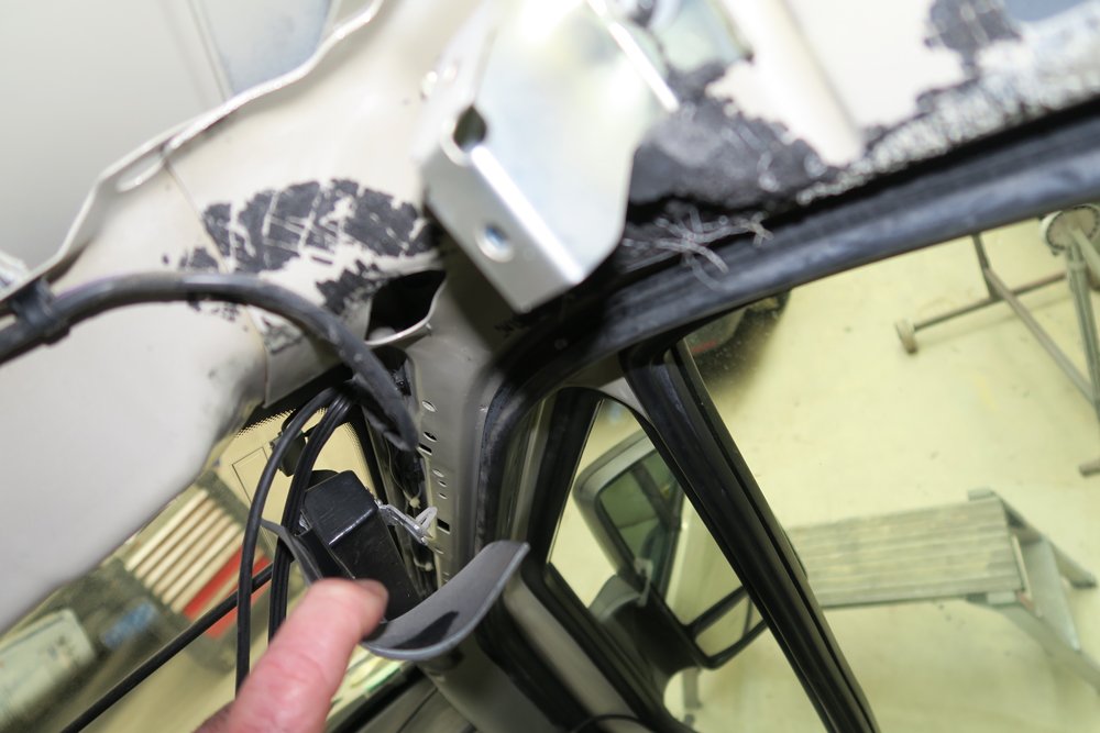

Hallo. Kann jemand mir sagen ob die Einzelteile Teile
A 906 630 05 06 A Saule oben
A 906 630 04 11 B Saule rechts
A 906 630 05 16 Schliesskeil unten
intergraler Bestandteilen sind des Teil A 906 630 25 00 Seitenwand Rahmen? Oder ist dieses Teil den aussen Abdeckung/Haut von den Teile oben?
Auf der Hohe der Schaniere wurde nicht repariert.
Auf den Rechnung stehen u.a. den Teile
A 906 630 04 11
A 906 630 25 00
A 906 630 05 06
Beiträge: 7691
Re: Teile Sprinter W906 2017
A9066302500 sind ein Satz Außenverkleidungsteile. Teile davon stehen übrigens gerade in den Kleinanzeigen im Angebot. Kannst du dir dort ansehen.
A9066300506 und A9066300411 sind Innenteile, A9066300516 ein Verstärkungsblech. Auch für A9066300506 lässt sich gerade ein bebildertes Angebot finden.
