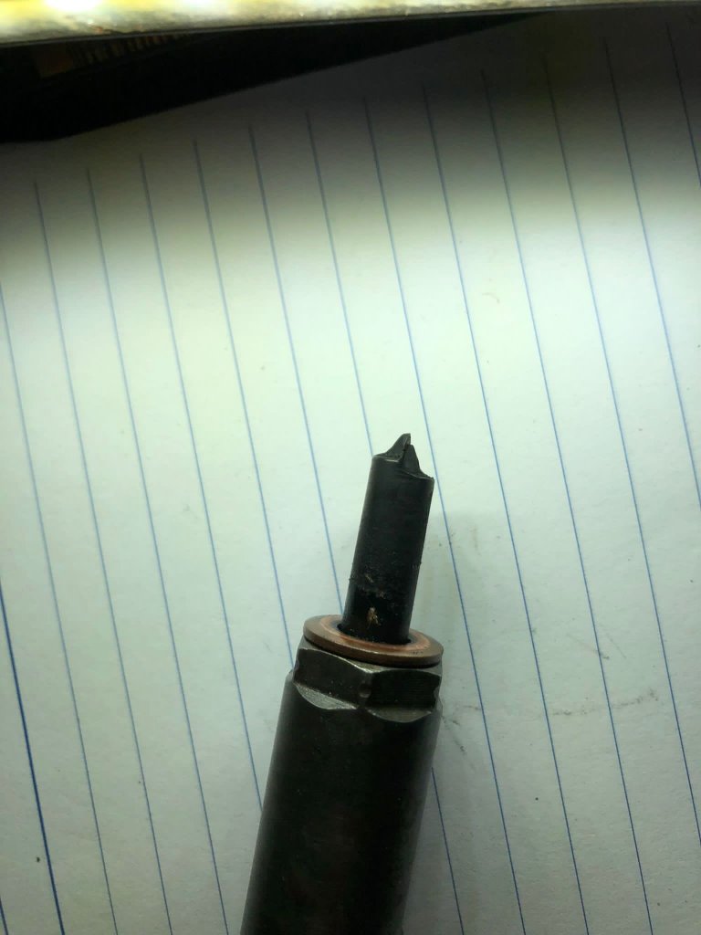

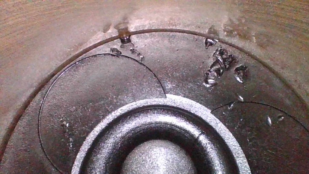

Bei der Heimfahrt mit dem Bus sind mir dann bei 2 Injektoren die Spitzen abgebrochen und in die Brennkammer gefallen und haben da ihren Spaß gehabt.

Und Ja, der Motor muss "neu". Die Einschläge sind ja nicht nur im Kolben, sie sind auch im Zylinderkopf.

Wenn ich deine Beschreibung richtig interpretiere, muss der aktuelle Motor raus, zwei neue Kolben, den Zylinderkopf nochmal leicht überschleifen, neuen Satz Motordichtungen und Zylinderkopfschrauben und die Injektoren.

Du schreibst da eher so als könnte man den jetzigen Motor wieder aufbereiten. In der Werkstatt wo er aktuell steht wird gesagt dieser Motor muss raus und gegen einen "neuen" gebrauchten getauscht werden.
Eine zweite Werkstatt mit der ich jetzt Kontakt aufgenommen habe, meinte: alle Leitungen erneuern, Pumpe überholen lassen und mal den Kopf runternehmen und schauen was wirklich alles kaputt ist. Das wurde bis jetzt immer noch nicht gemacht. Es wurde nur mal mit einer Sonde in die Brennkammer geschaut.

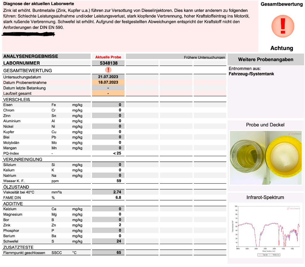

Deutet der Schwefelanteil auf einen Heizöltanker hin? Ca. das 2,5 fache des Dieselwertes!
martl666
Beiträge: 7
Registriert: 24 Mär 2024 09:47
Re: Mercedes 312d James Cook Motorschaden
Beitrag von martl666 »
Chiemseer hat geschrieben: 24 Mär 2024 15:29 Deutet der Schwefelanteil auf einen Heizöltanker hin? Ca. das 2,5 fache des Dieselwertes!
Gute Frage, kann ich leider nichts dazu sagen. Der Verkäufer reagiert leider nicht mehr auf anfragen. Könnte aber vielleicht sein.
