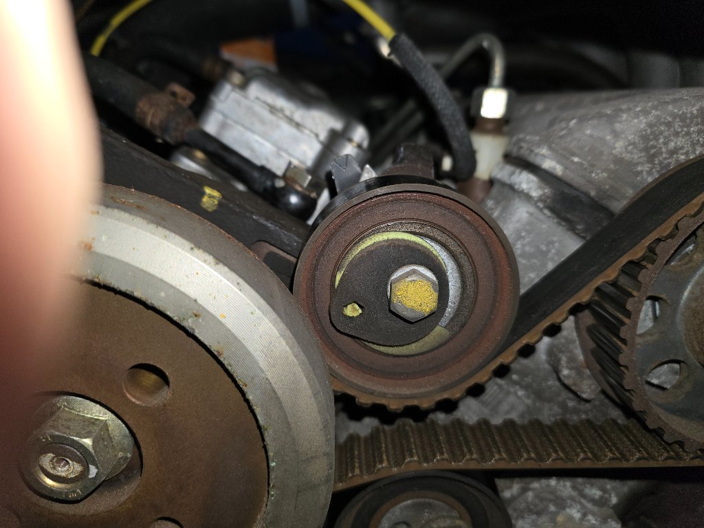

Mir ist nun aufgefallen das an der Spannrolle der Zeiger beim startversuch sehr stark wackelt und ich den wenn der Motor aus ist mit dem Finger weg drücken kann.
Kann es sein das die Spannrolle defekt ist und der Zahnriemen über gesprungen ist und deshalb der Motor nicht mehr startet?

Moin, dass der Zeig der Spannrolle sich beim Starten bewegt ist normal.
Müsste schon sehr locker sein, als dass der Riemen übergesprungen ist.
Schraube doch mal die Serviceklappe (hinterm Schalthebel) ab. Von da hat man (wenn man den Zahnriemenschutz abgenommen hat) einen guten Blick auf die Spannrolle.
Da kannst Du dann prüfen ob der Zeiger an der richtigen Position mit der Kerbe in der Rolle übereinstimmt.

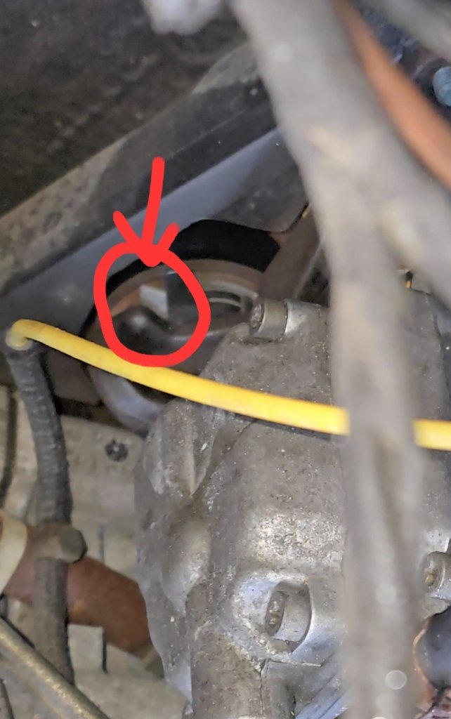

Die Einstellung ist gute 2cm daneben von der Spannrolle und sicherung sind alle drin, es war unterm Fahrersitz eine 30A Maxi Sicherung defekt. Habe ich ausgetauscht aber trotzdem startet der nicht.

Ob der Riemen übergesprungen ist könntest du Konrollieren indem du die OT Markierungen zusammen birngst und diese so Kontrollierst.
Motor im Stand drehen und die Markierungen beachten.
Oder hasst du da sschon gemacht und ich habs nur nicht verstanden?
Sorry für die schwammige Antwort, ich weiss leider nicht die Positionen der Markierungen für den Motor aber die lassen sich rausfinden.

OT werde ich morgen nach kontrollieren, Zündung kann ich auch ausschließen mit Bremsenreiniger springt der Motor an.

So OT habe ich überprüft und es liegen fast alle komplett an der Markierungen an bis auf die von der ESP die ist um ca 5mm bis 1cm versetzt.
