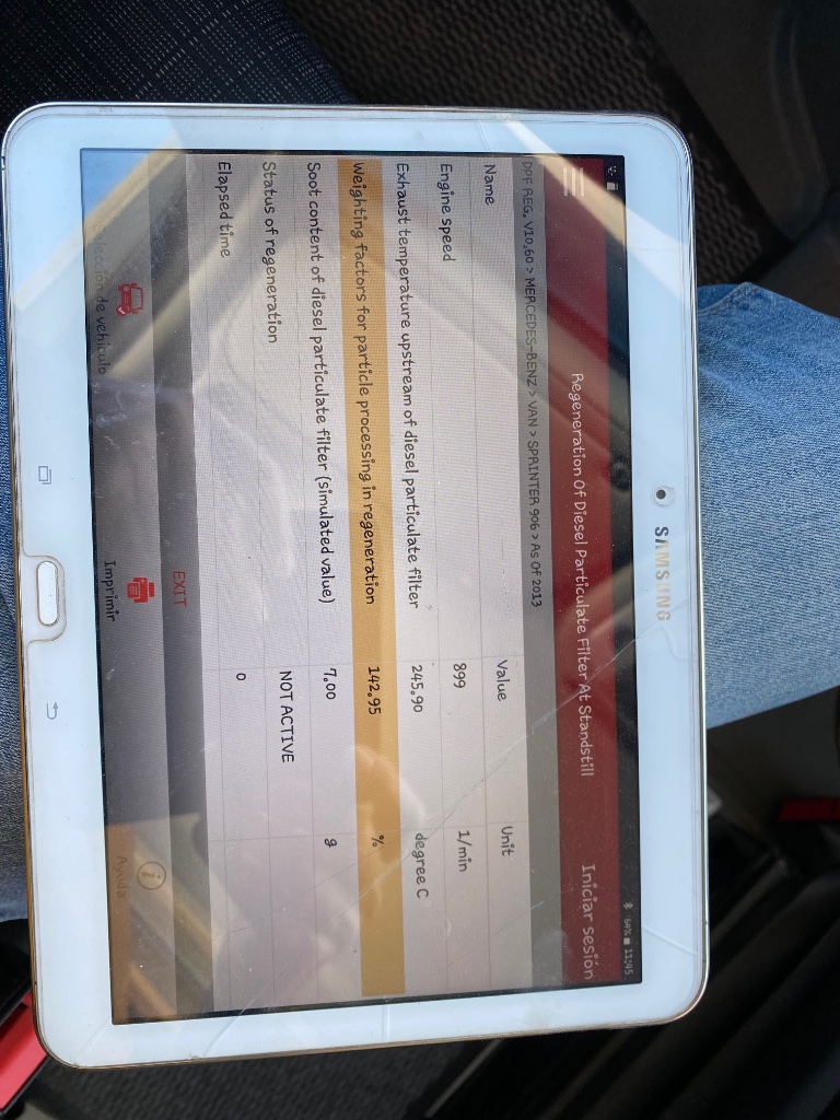

Ich war gerade in einer Werkstatt. Der Fehlercode wurde ausgelesen und gelöscht. Kam aber beim erneuten Starten des Motors wieder.
Das manuelle Freibrennen hat nicht funktioniert.
Die Werte waren:
Weighting factors for particle processing in regeneration. 142,95%
Soot content of diesel particulate filter (simulated value) 7,00 g
Fehlercode P246364
Der Rußgehalt des nicht aktuellen und gespeicherten Dieselpartikelfilters ist in Ordnung. Es liegt ein nicht plausibles Signal vor.
Nachdem ich die Meldung aus dem spanischen Übersetzt habe, gehe ich davon aus, dass die Werte des Dieselpartikelfilters in Ordnung sind. Daher wurde wahrscheinlich auch die Regeneration nicht gestartet.
Bleibt die ursprüngliche Frage, ob das Fahrzeug ohne Vorwarnung (z.B. in 1.000 km) in den Notlauf gehen könnte.

JanN hat geschrieben: 30 Apr 2024 01:12 Mit welchem Gerät bzw. welcher Software hat die Werkstatt versucht, die Regeneration anzustoßen?
Über die Software kann ich nichts sagen. Nach dem Anstoss wurde erst die Drehzahl hoch geregelt und nach einiger Zeit wieder zurück auf Leerlauf.
Ich habe ein Bild beigefügt.
Das Problem habe ich jetzt verstanden. Die Frage ist jetzt die Dringlichkeit.

Neck hat geschrieben: 30 Apr 2024 15:02 Über die Software kann ich nichts sagen. Nach dem Anstoss wurde erst die Drehzahl hoch geregelt und nach einiger Zeit wieder zurück auf Leerlauf.
Hast du das Bild nach der Regeneration gemacht, oder währenddessen? Und wie lange war etwa "nach einiger Zeit"? Eine forcierte Regeneration im Stand dauert bis zu 40 Minuten.
Ich frage, weil nicht alle Softwares tatsächlich eine Regeneration anstoßen können, auch wenn sie den Menüpunkt zur Wahl stellen...

Neck hat geschrieben: 30 Apr 2024 16:52 Das Bild ist während des Prozesses entstanden. Nach ca. 20 Minuten.
Die Drehzahl war ca. 4 Minuten hoch und ab dann nur noch Standgas.
Allerdings hat er auch geschrieben, dass an seinem Iveco das Freibrennen auf dieser Höhe nicht funktioniert.
Da steht "Status: Not active" und "Elapsed time: 0". Also kann entweder die Software keine Regeneration forcieren, oder der Wagen (wie der Iveco) wegen der Höhe keine durchführen.
